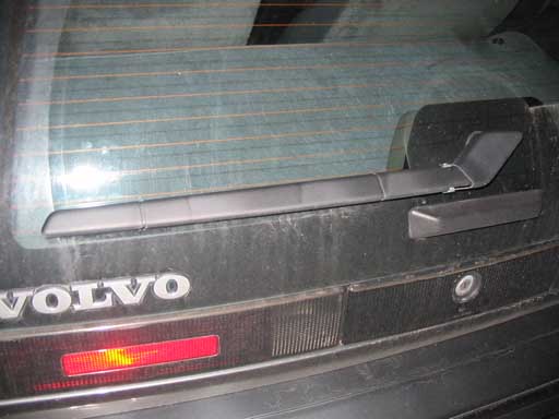

Aussitot dit, aussitot fait
Voici l'essuie glace avant l'opération

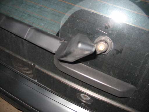

Tu lèves la partie de droite

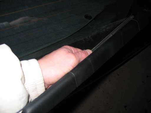

Ensuite, tu tire le balai doucement vers toi
Puis tu pousse dans le sens du pouce
en tenat fermement le plastique
Puis remonter dans l'ordre inverse
Attention, regarde bien si tu as pas un truc noir qui sert de blocage à l'essuie glace
Si c'est le cas, pousse le vers toi pour le debloquer
