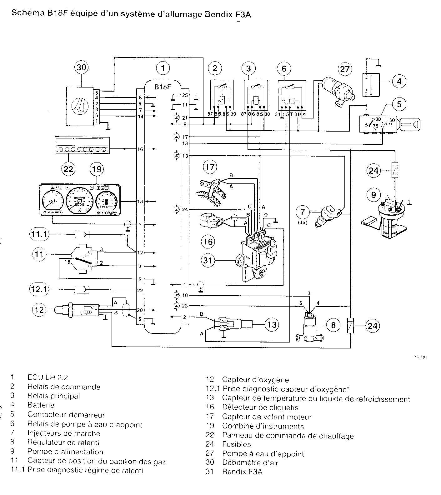

Ce système uniquement installé sur les premiers modèles à
injection(86/87), non turbo,associe une injection LH2,2 bosch et un
allumage Fenix 3A sur lequel est installé le détecteur PMH et le
détecteur de cliquetis.Le débimétre d'air est à fil chaud en platine,
comme les futures turbo.
