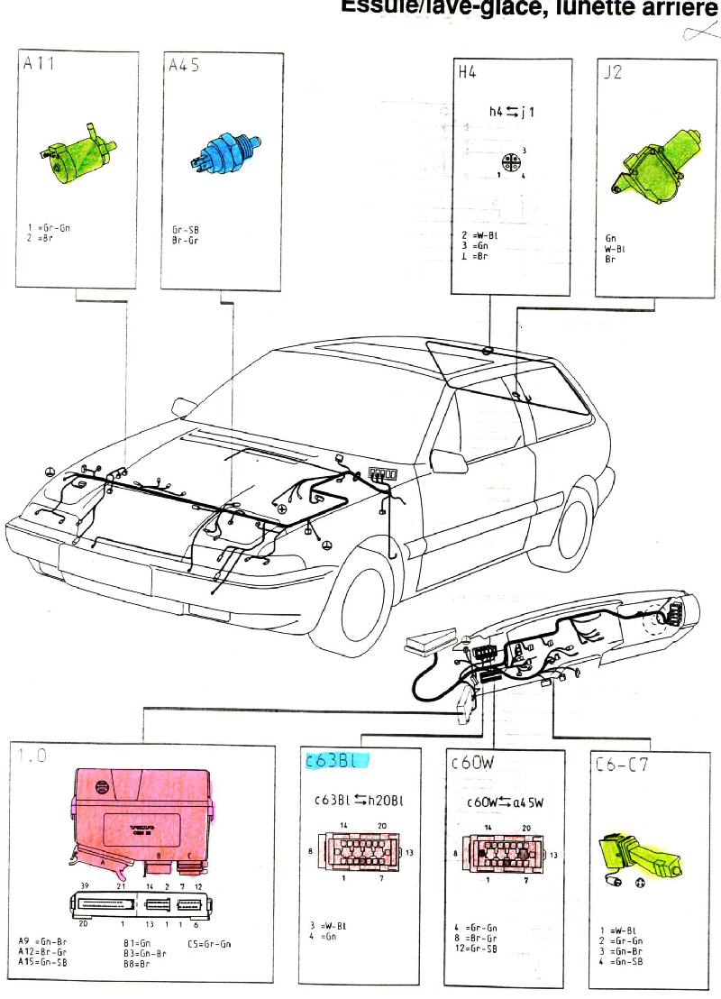

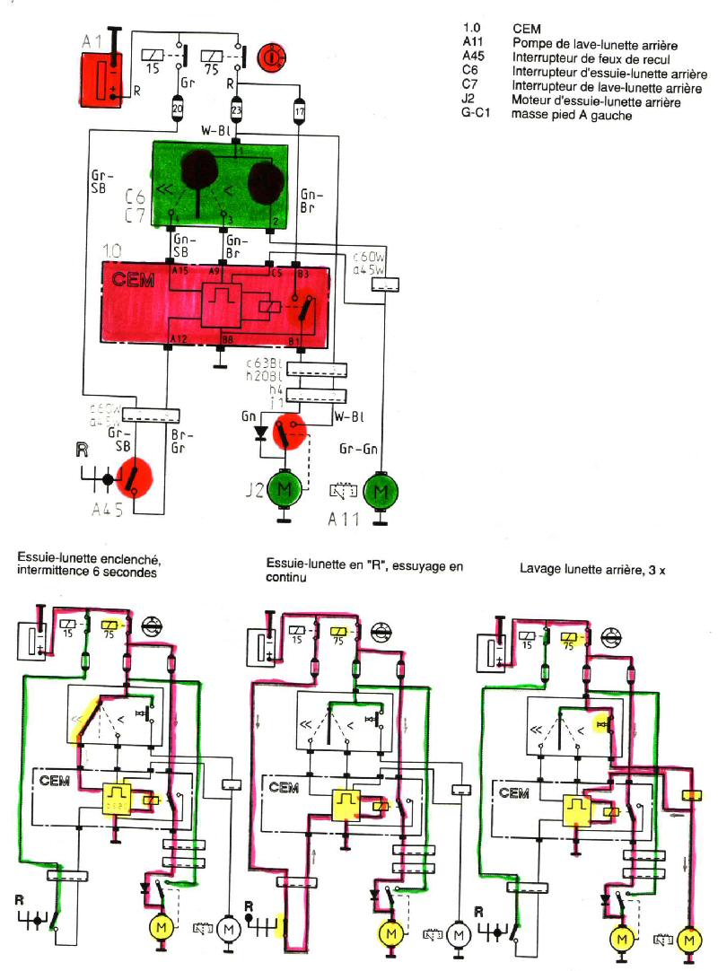

Le schéma des essuie glaces arrières comporte le schéma électrique
détaillé avec les différentes positions de fonctionnement et une
deuxième partie avec la localisation des organes sur le véhicule.
Valable à partir de janvier 1991 et du CEM 3, mais les branchements
antérieurs sont quasiment les mêmes.
