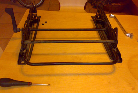

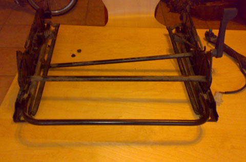

1) Une fois le chariot isolé, il faut retourner la barre de réglage en hauteur du siège et faire passer de l'autre côté l'attache ceinture.
AVANT
APRES

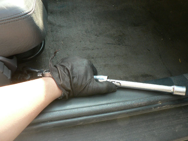

2) pour le démontage du siège, il faut s'armer de sa clé torx de 50 (souvent les jeux que l'on trouve dans le commerce finissent à 40mm donc bien vérifier que vous ayez cela dans votre trousse à outil), je conseille l'ajout d'une rallonge car les 4 boulons torx sont vraiment pas faciles à sortir, ils sont maintenus au frein filet et parfois très dure à sortir, je dirais que c'est l'étape la plus délicate.
4 boulons torx 50

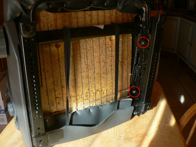

3) Il faut ensuite passer au démontage du chariot, il y a 4 boulons de 10 à défaire de chaques cotés. Au préalable, il faut enlever le cache plastique du côté.

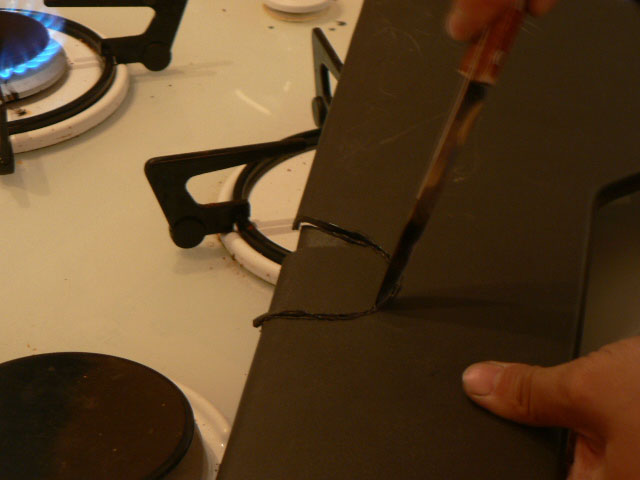

4) Il faut ensuite découper le cache plastique du côté pour laisser la place à la manette de réglage en hauteur du siège, j'ai fait chauffer une lame de couteau et coupé grossièrement
Et j'ai ensuite fini au papier à poncé
5) Pour le remontage de l'ancien chariot sur le nouveau, il faut déjà monter les boulons de l'arrière, en effet, à cause des ressorts qui aident à monter le siège, on ne peux pas faire autrement
Les fameux ressorts

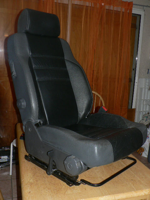

6) et voilà une fois tous les éléments remontés, vous (ou les fesses de votre compagne) pouvez apprécier votre travail.
