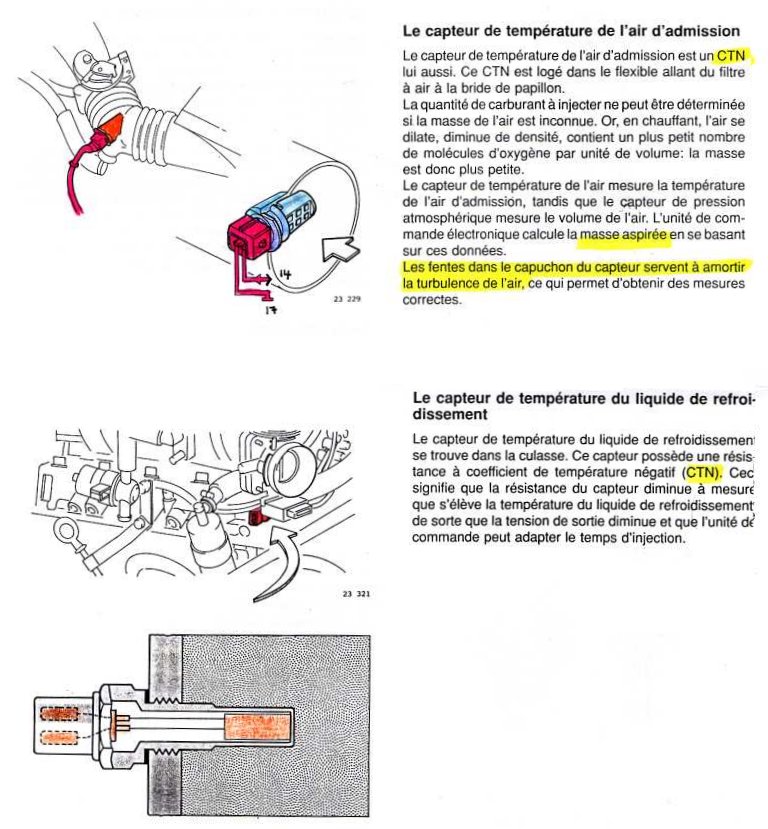

Voici les schémas des emplacements de ces fameux capteurs:
