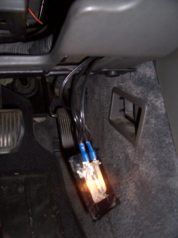

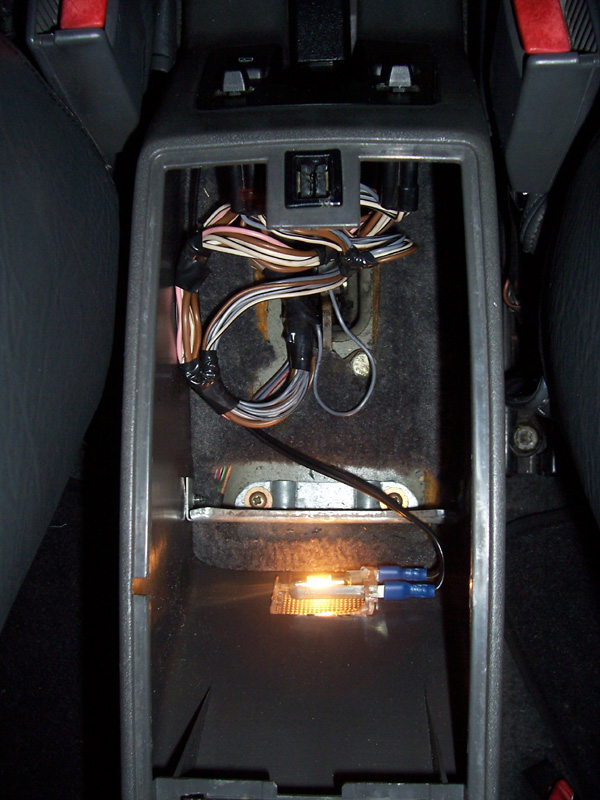

Alors vu la demande j'illustre...
Je vais m'alimenter sur l'éclairage du niemand qui lui est sur l'ouverture de porte.
De là je vais sur une lampe de coffre de 480 ou de 340 qui a été placée au préalable sur le cache d'origine.

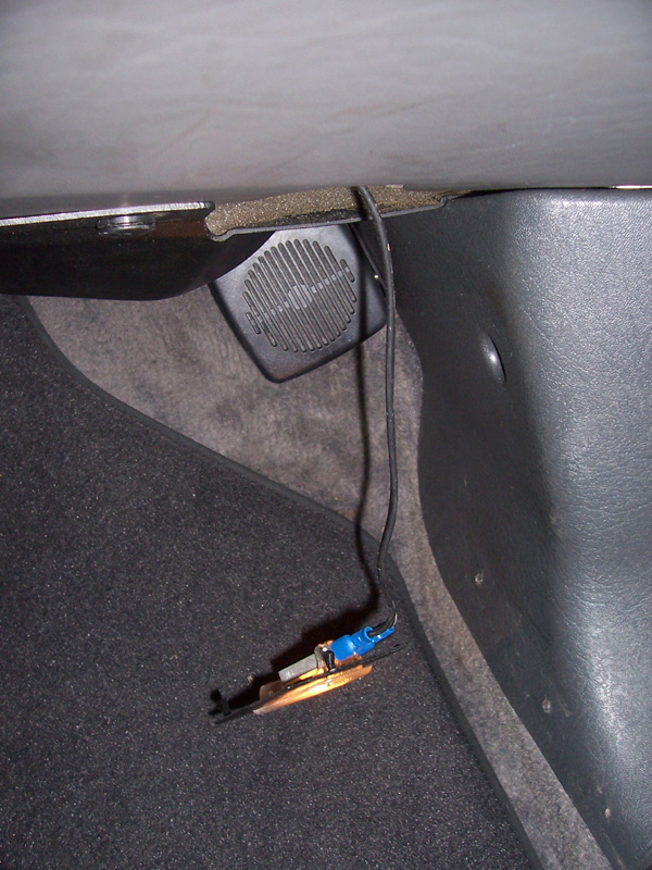

De là je tire deux autre fils qui iront l'un par dessous la boite à gant à l'éclairage droit palcé de la même manière.

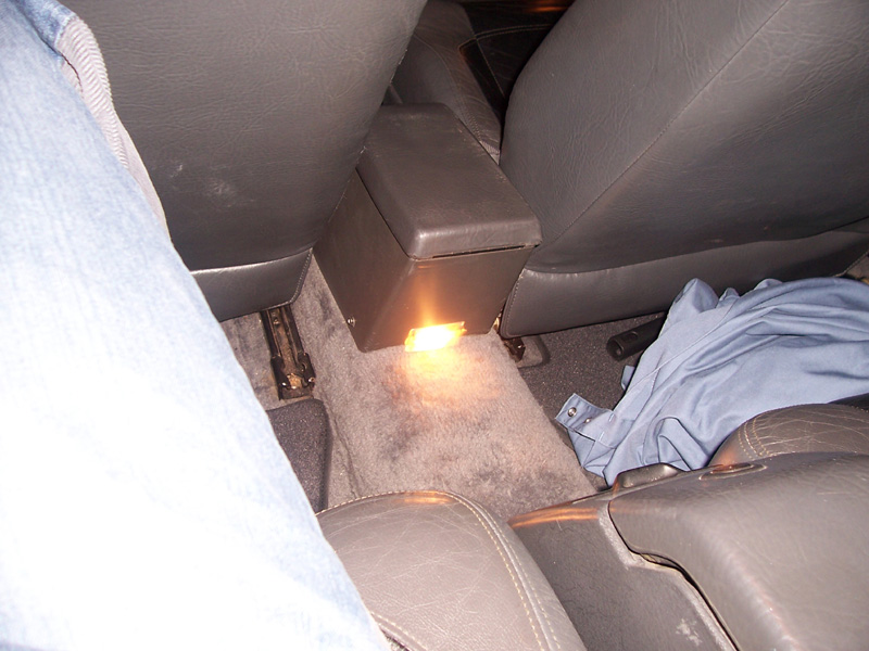

Ensuite l'autre fil lui va vers la console centrale en dessous de la boite à gants de l'accoudoir dans laquelle j'ai placé une ampoule...

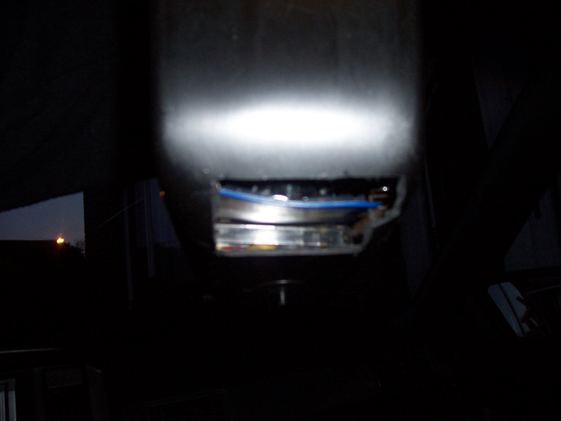

Petit soucis la place derrière la boite à gants j'ai du percer le bas du bac... Et je vais la reboucher avec de la fibre de verre en faisant la bosse et ensuite la recouvrir de tissus. J'en profiterais pour y refaire un arrèt du couvercle.

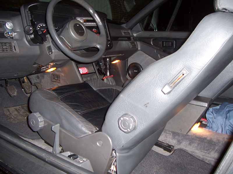

Et ça donne ça...
Message par Jerlab » jeu. 13 janv. 2005, 21:06
juste un petit mot pour dire que c'est pas la peine de tirer des fils depuis l eclairage de neiman, il faut bien fouiller ;-)
Les fils sont déjà passé, sylvain l a mis sur la ES, c'était passé, il l'a remis sur la turbo, c'était passé aussi ;-)
