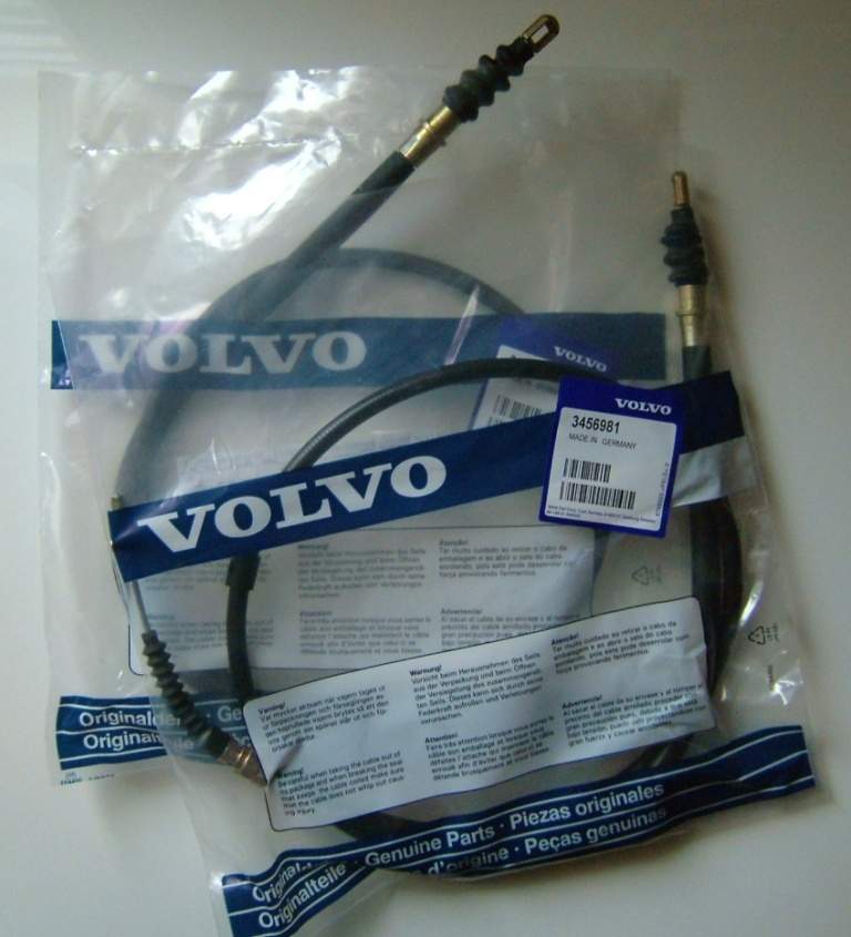

- câble de frein à main (rep : 14, ref : 3456981-4, qté : 2, prix : 59 € TTC pièce)

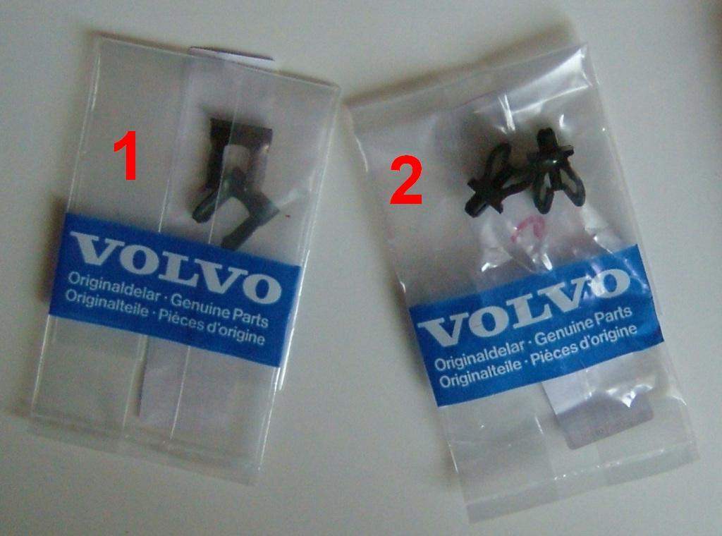

- agrafe de fixation (rep : 20, ref : 3102647-9, qté : 2, prix : 1 € TTC pièce) (repère 1 sur la photo)
- clip de fixation (rep : 19, ref : 3282963-2, qté : 2, prix : 1,2 € TTC pièce) (repère 2 sur la photo)

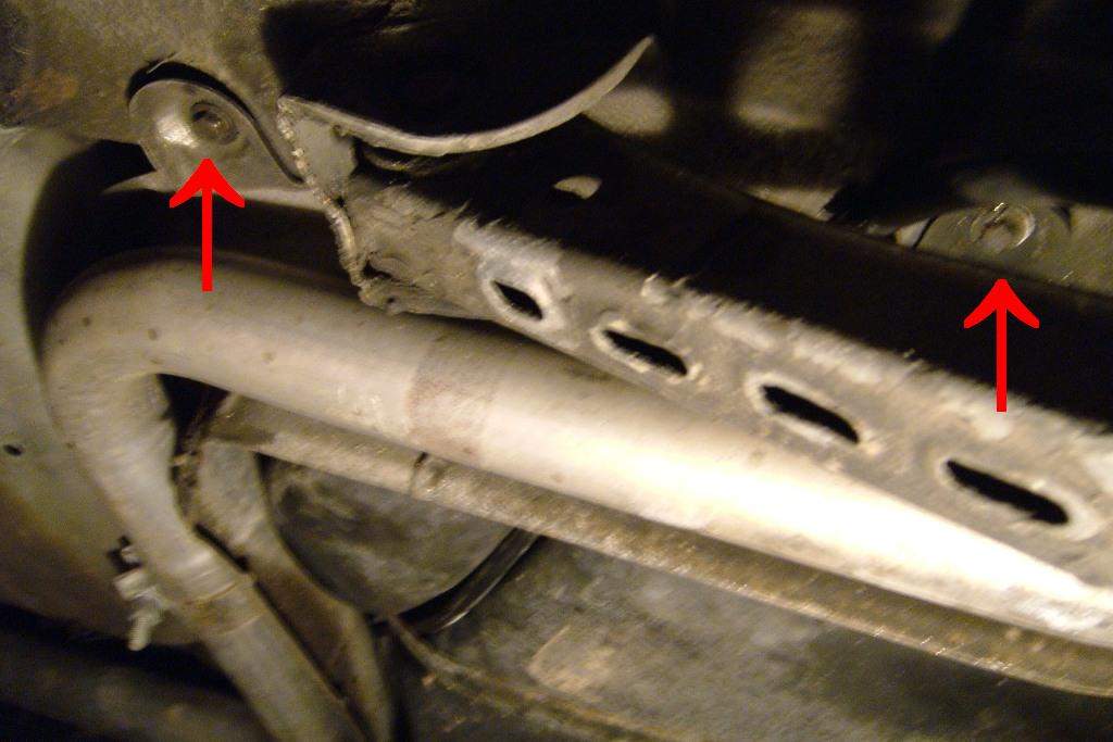

2 - dévisser les deux vis du pare chaleur du pot d'échappement (indiquées sur la photo) pour donner de la place au câble de frein à main gauche
