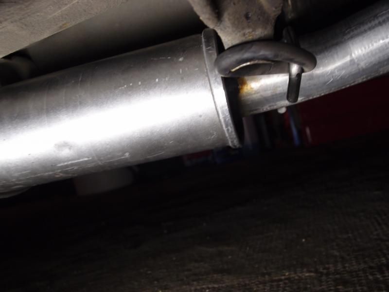

Je viens de changer ma ligne d'échappement qui partait en gruyère pour une ligne complète achetée chez EternalCar. Pour le rapport qualité-prix effectivement c'est imbattable, par contre j'ai un souci avec l'intermédiaire, ce dernier vient taper contre la caisse à cet endroit quand j'accélére:
Autant dire que dans l'habitacle ça fait un bruit monstre :? Et pourtant le tube du cata est enfoncé à fond au raccord, pas possible de l'avancer plus.
Pareil pour la fixation centrale, on voit sur la photo suivante qu'elle est décalée:
Du coup ça a plutôt tendance à pousser l'intermédiaire vers l'arrière où ça tape ^^.
Quelqu'un ici a rencontré un problème similaire?

:shock: Ca rentre au poil de cul! :? Il est beaucoup trop poussé vers l'avant, tes caoutchoucs de maintien ne devraient pas être tendus vers l'avant de la sorte mais juste tirés latéralement et vers le bas. Le problème est clairement au niveau du raccord avec la ligne de silencieux... :-|

J'ai envoyé un mail au vendeur la semaine dernière avec photos, j'attend la réponse... Je pense que je vais essayer de bricoler une fixation maison à base de colliers pour revoir le placement.

Ah pas mal! En attendant j'ai bricolé ça:
J'ai descendu un peu le pot au niveau du raccord avec le silencieux arrière aussi, et le premier test routier était positif, plus de claquement! Je vais voir pour faire une commande partsforvolvoonline et remplacer le bidouillage.

Pour finir j'ai cassé ma tirelire pour un pot Walker, avec une réclamation qui suit son cours avec EternalCar (et j'espère un remboursement), mon côté maniaque l'a emporté.
J'ai pris une photo des deux intermédiaires côte à côte, on voit bien le problème à l'endroit où ça tape sur ma caisse (entouré en rouge), le "caisson" du silencieux EternalCar est trop long par rapport au Walker (en bas) qui lui ne tape pas.
Edit: il s'agirait d'une erreur de fabrication, EternalCar me reprend la pièce et me rembourse le paiement.
