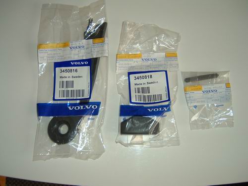

Bernard a écrit :
Coût modique: moins de 7 euros pièce et 0,25 heure de MO.
Si on le fait soi même :

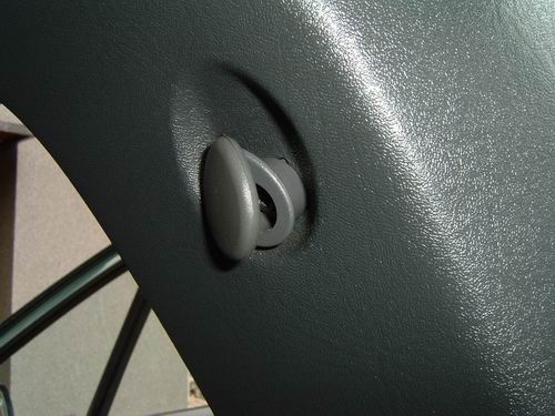

retirer le cabochon ( petit couvercle souple qui cache la vis )
enlever la vis et son accessoire accroche vêtement
extraire la garniture en commençant par le haut
desserer le boulon de ceinture
enlever/remettre le bras.
Reserrer à 40mN

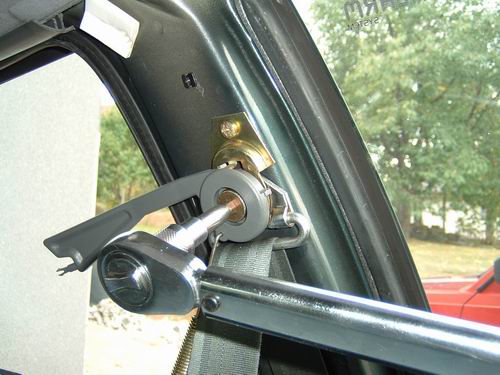

quatorze a écrit :
Changement du bras de ceinture
10 minutes, niveau débutant
- retirer le capuchon souple du porte cintre
- dévisser le porte cintre, qui retient la garniture de ceinture
- retirer la garniture de ceinture en commençant par le haut (attention aux ergots en bas, fragiles)

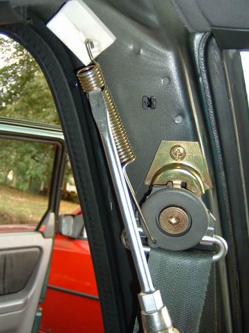

- décrocher le ressort en le poussant vers le haut avec un grand tournevis ou assimilé (astuce : placer le bras de ceinture, ou ce qu'il en reste, en position "relevée", le ressort sera moins tendu et ainsi plus facile à enlever)
- dévisser la vis à tête creuse (attention, présence de frein filet : la vis paraît complètement bloquée puis cède d'un coup)
- changer le bras de ceinture
- revisser la vis à tête creuse (6 pans de 8 ) : serrage à la clé dynamométrique, 40 Nm
- remonter les autres pièces dans l'orde inverse du démontage
