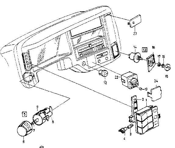

Voici le démontage des accessoires par simple pression et extraction.
Il existe une lampe pour le réglage des phares: on l'a voit sur la
photo en bas à gauche.
Pour la rampe de lunette arrière et AB, il s'agit également d'une
lampe(3) unique qui éclaire une plaquette de verre(2).
Pas de difficultés.
Ces photos datent de cet après midi lors d'un changement de lampe
halogène, hélas sans grand changement.
J'en profite pour vous montrer le derrière du TB avec l'orifice de la
lampe halogène,les deux connecteurs: vert et gris, la nappe de
l'ordinateur Infocentre, le connecteur blanc deux broches en haut à
gauche pour SRS et signal alternateur,et le dernier élément tout petit,
en haut à gauche avec trois sorties= régulateur de tension.
