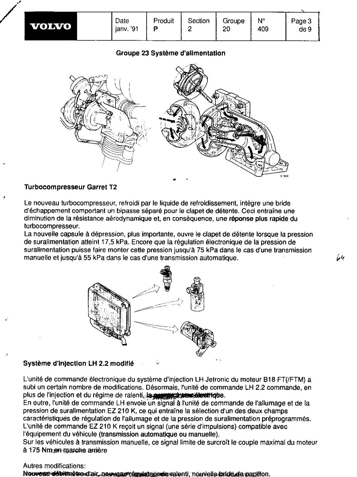

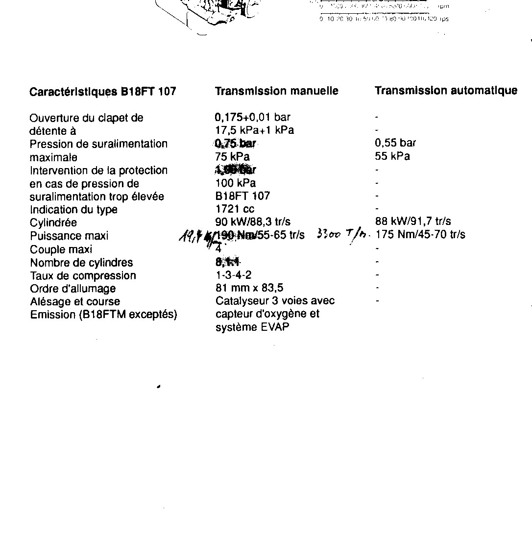

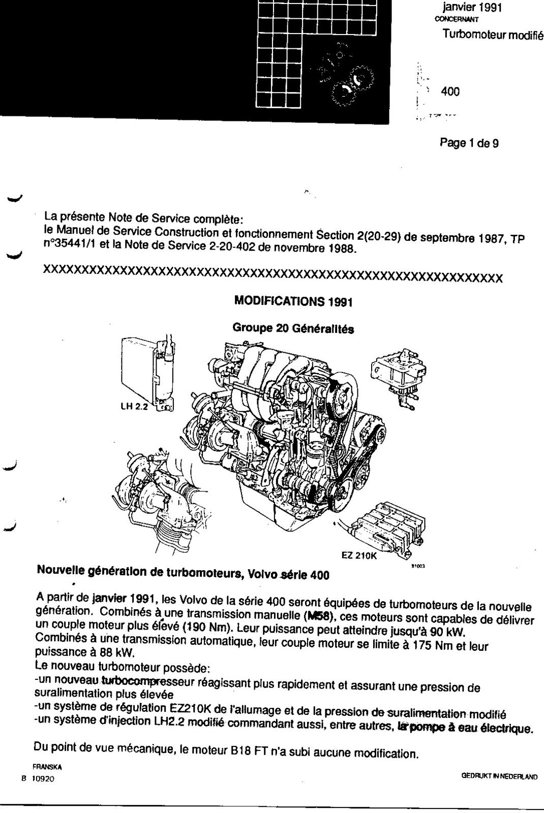

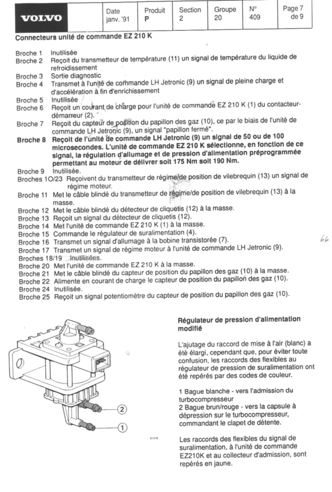

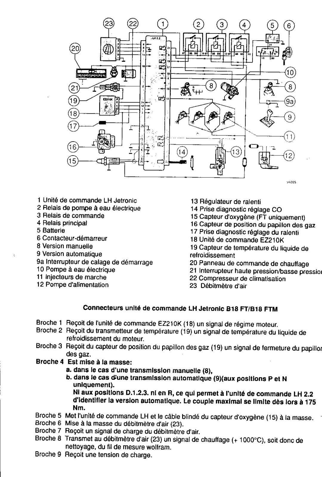

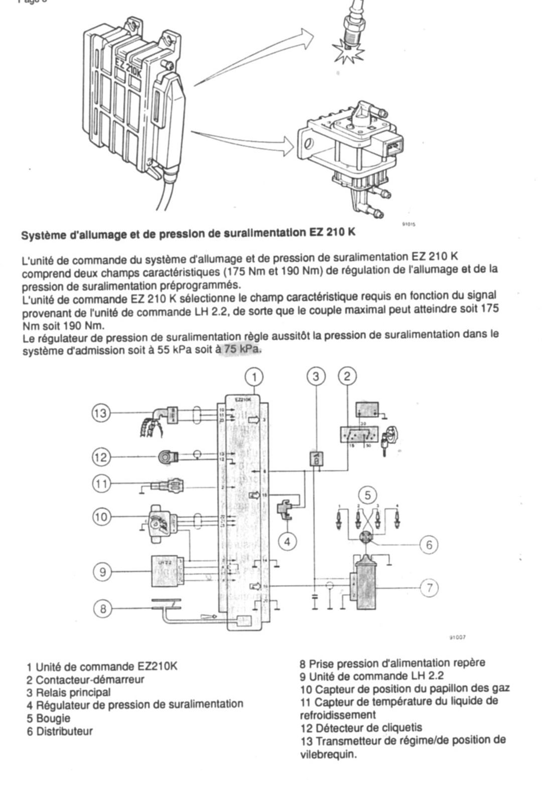

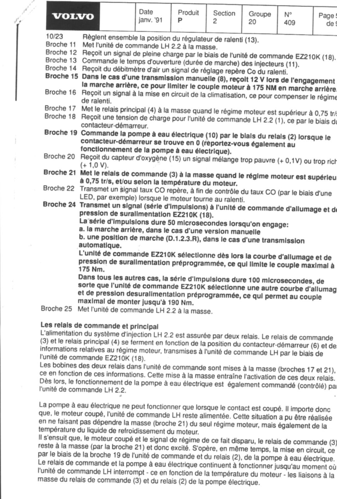

Cela devrait satisfaire la soif de savoir de tous et mettre fin au suspens.
Les raisons de la non perrénisation de cette version est sans doute la fiabilité.
Il fut procédé au retour à l'ancienne version, simplement en limitant le couple à 17,5 comme cela était la cas en marche arrière ou pour la boite auto.
Ni vu ni connu, le système EZ210K étant programmé pour cela et possédant les 2 cartographies.
