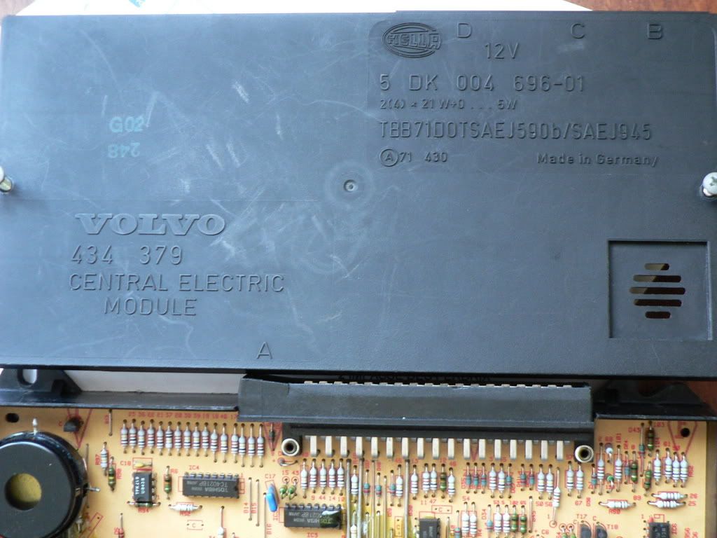

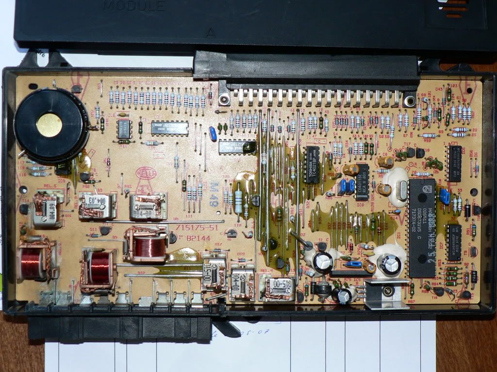

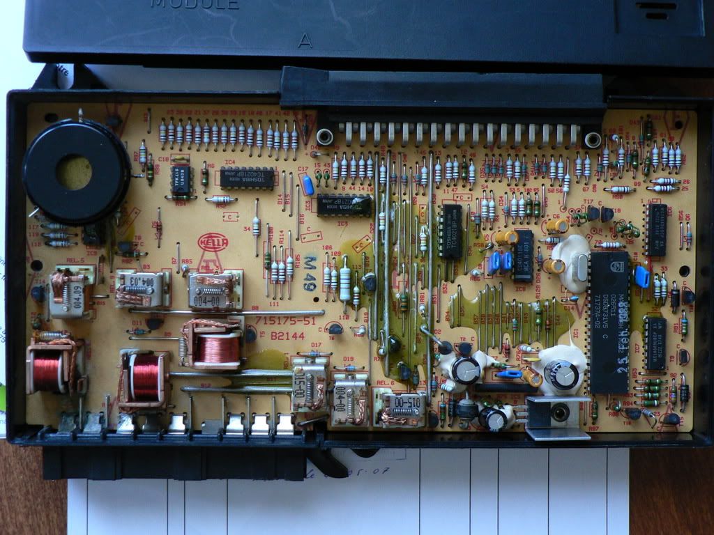

voilà les photos de la bête, reste à trouver la panne :
Je trouve que les connecteurs de la broche B (en bas à gauche) sont un peu oxydés, on va chercher par là.

2e photo : traces de chauffe sur le gros relais en bas à gauche ;-)
Et puis les traces d'oxydation aussi ;-)
Verifier toutes les soudures (éventuellement à la loupe) s'il n'y à pas de micro fissure

mais là je viens de décoller le relais clignos (le gris, vertical, au dessus du cuivré vertical lui aussi, celui tout à gauche quoi !) et je vais tester ce soir.
merci Jérôme ;-)
Message par Jerlab » mer. 30 mai 2007, 11:35
Le relais était collé??
évidemment ca marche moins bien :-|
