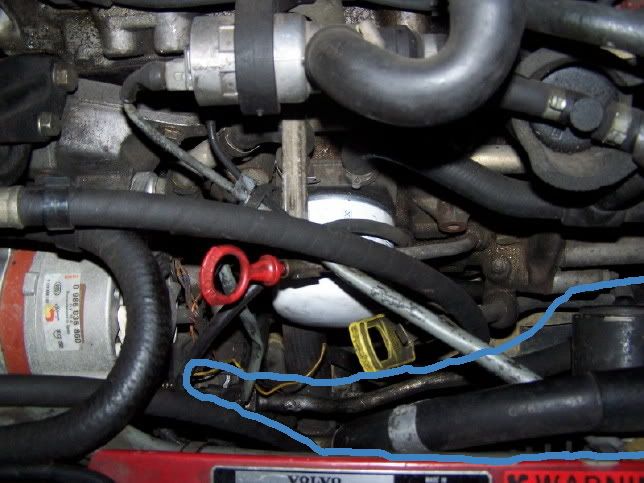

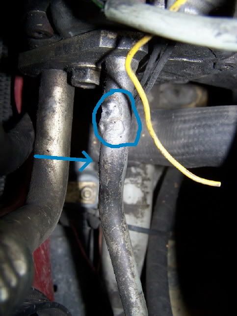

Message par JMV11 » sam. 02 juin 2007, 12:20
Bon ben moi, mon problème de clim c'est pas le gaz Rmachin, c'est un trou dû à la corrosion (une plaie ces pb de corrosion). Impossible de recharger la clim, car elle fuit comme un panier j'ai un trou ici (flèche)
Le tuyau a déjà été ressoudé à l'étain (entouré). Mais le problème c'est que ce tuyau se branche sur le gros compresseur sous l'aternateur (il y a un autre moteur de clim posé sur l'aternateur, je ne sais pas exactement à quoi servent l'un et l'autre), mais il repart depuis la bride vers autre chose, le tout est solidaire jusqu'au pot où on recharge la clim:
Quelqu'un a déjà fait se genre de ressoudage? A mon avis il faut démonter le radiateur pour y accéder.
Quelqu'un a-t-il ce morceau de clim en pièce détachée.
Messages :10715
Message par Ben » lun. 04 juin 2007, 09:24
je ne comprend ton histoire de deuxième morceau de clim???au dessus de l'alternateur ?? ça serait pas la pompe DA tout simplement.
pour trouver ce tuyau c'est pas forcément évident, il me semble que dave en cherchait un et je me demande si c'ets pas mattéo qui lui a vendu. je crois qu'il existe plusieurs modèle de ce morceau et je sais pas si ils sont interchangeable. c'est pas forcément difficile à démonter, mais en revanche ça demande un outil spéciale pour desacoupler le raccord clipsé
Message par JMV11 » lun. 04 juin 2007, 12:15
Ben a écrit :je ne comprend ton histoire de deuxième morceau de clim???au dessus de l'alternateur ?? ça serait pas la pompe DA tout simplement.
C'est peut-être la pompe DA effectivement, mais alors pourquoi je ne l'ai pas sur la S???
Ben a écrit :pour trouver ce tuyau c'est pas forcément évident, il me semble que dave en cherchait un et je me demande si c'ets pas mattéo qui lui a vendu. je crois qu'il existe plusieurs modèle de ce morceau et je sais pas si ils sont interchangeable. c'est pas forcément difficile à démonter, mais en revanche ça demande un outil spéciale pour desacoupler le raccord clipsé
C'est que m'a dit mon garage, il se fait même préter cet outil quand il doit désaccoupler. Soit je trouve ce tuyau, ce qui semble difficile et je le fais remplacer par mon garagiste, soit je tente une opération de soudage (avec mon serrurier habituel) mais il faut que je démonte le radiateur.
Messages :10715
Message par Ben » lun. 04 juin 2007, 12:24
il y a plusieurs montages de pompe DA, elle doit être en dessous sur la S ???
pour l'outillage c'est un machin tout bête facile à fabriquer si tu as les bon diamètre. il y a une partie qui vient maintenir le renflement extérieur et une partie du diamètre ad'hoc qui coulisse à l'intérieur qui va repousser le ressort qui verrouille l'assemblage
le raccordement coté "radiateur" est vissé attention filet en alu tres fragile, faut bien visser droit
par contre c'est le raccord coté bouteille déshydratante qui est clipsé.
à mon avis c'est pas impossible de trouver ce tuyau et tu pourrais profiter de cette intervention pour passer au R134 A comme je l'ai fait (sauf que moi la partie sous le tdb était vierge donc pas eu besoin de la nettoyer :roll: )
