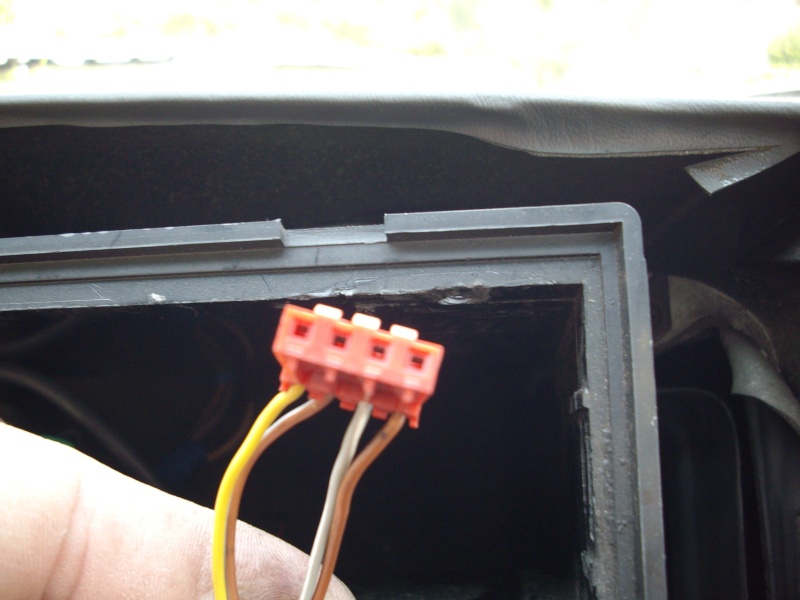

JMV11 a écrit :Le 6 broches doit être pour une turbo, puisque ça alimente 3 indicateurs.
Sur la mienne c'est un 4 broches mais branché à rien car c'est une S
Sur la fiche technique il est bien précisé une fiche 6 broches avec 3 fils.
Moi j'ai une fiche 4 broches avec 4 fils...
Voila ma broche.
belle broche non ?? :mrgreen:
Voila ma broche.
en effet belle broch....ette :ab

Message par steamroller » mer. 11 juin 2008, 13:28
Et bien non justement. car toujours d'apres la doc technique les fils sont repartis sur 5 broches car il y a une fiche sans fil entre deux.
C'est pas simple mais la doc est tres claire (contrairement a moi 8-) )
Message par dacascos » mer. 11 juin 2008, 13:38
Bah, moi sur la GT, j'ai branché le faisceau 4 broches sur la prise 6 broches et çà marche ;-)

Message par steamroller » mer. 11 juin 2008, 13:47
C'est toute la difference entre ceux qui ont de la chance et ceux qui n'en n'ont pas.... :roll:
Message par dacascos » mer. 11 juin 2008, 14:00
Bon, faudra que je regarde çà de plus près.
Mais çà fait 2 branchements que je fais et j'ai pas eue de souci.
Sachant que ce module n'envoie pas de courant, il relève les informations à partir de la résistance du pressostat d'huile et le voltage de la batterie.
Donc, c'est normalement tout facile à repérer avec un multimètre. après le circuit du bloc est aussi très simple, il suffit de suivre les pistes
Bon courage ;-)

Message par steamroller » mer. 11 juin 2008, 14:58
Je ne reviens pas sur le fait qu'il soit bien branché. Mais cela veut dire que la doc est fausse (?).
Ensuite, il est clair qu'il me faut une sonde avec les 2 branchements afin de pouvoit mettre le fil jaune.
