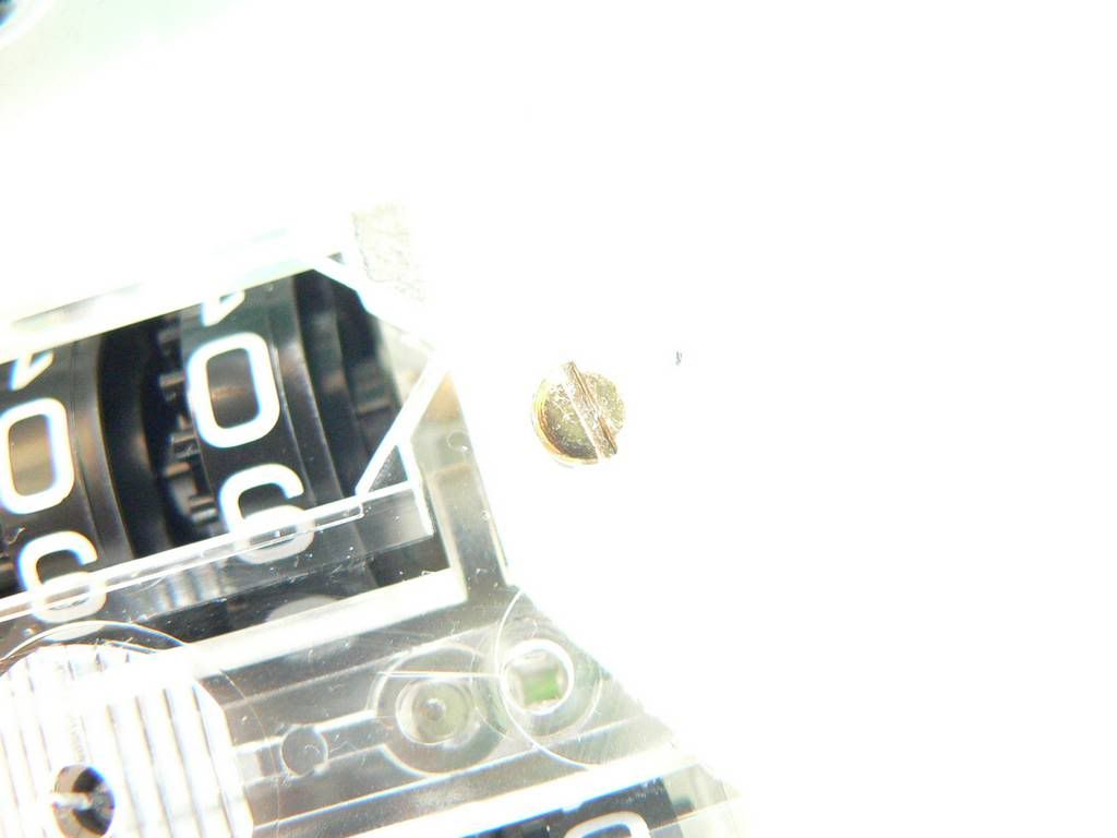

Quelques clichés qui serviront peut-être à de malheureuses victimes de la casse de l'engrenage d'entraînement du totaliseur kilométrique :
Sous le fond de compteur, la vis à défaire pour déposer le bloc derrière le compteur :
L'aiguille et son axe (un grand merci à Vince pour sa description de la méthode à adopter pour déposer l'aiguille) :

C'est une vraie épidemie cette casse d'engrenage quand même !! ...
Je crois que sur ma photo, l'ajustement de l'aiguille est plutôt bon...mais quand j'avais remonté la première fois mon compteur (mais je te rassure, ce n'est pas celui de la photo)...j'avais un gros décalage genre 140 compteur pour 130 GPS....du coup, j'ai réajusté à la main et c'est beaucoup mieux, comme à l'origine quoi... 135 compteur pour 130 GPS...
Pour enlever l'aiguille, moi j'ai adopté la technique suivante : J'ai tiré tout simplement le bloc où l'on trouve les rouleaux et c'est venu tout seul...Largement mieux que lorsque j'ai essayé la méthode fourchette...j'avais un peu tordu l'axe...
