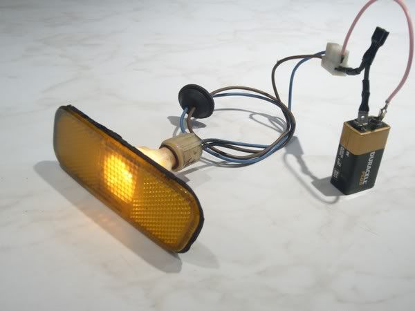

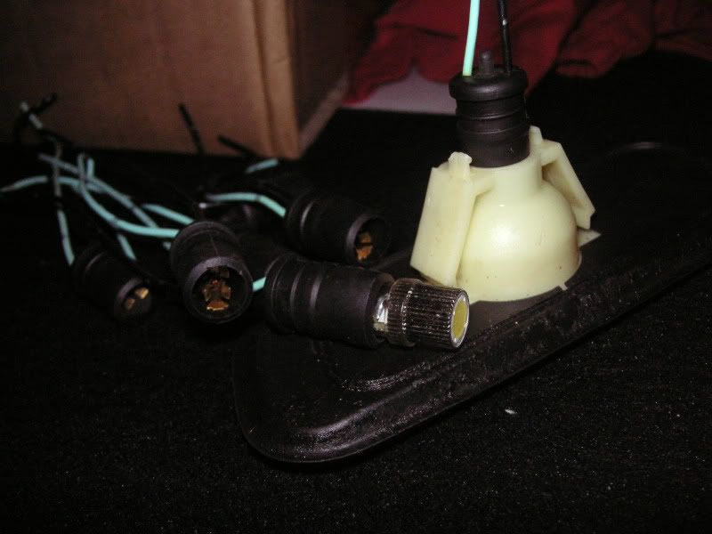

Ooooh mais qu'est-ce-que j'ai là? :mrgreen:
Tous neufs, en plastique caoutchouteux, ils s'insèrent parfaitement, en mettant un peu de graisse c'est mieux. Ils supportent les wedge w5w, ici avec une led.
J'ai testé environ la moitié, avec une pile 12v, ça fonctionne! :-D
Je m'en garde 4; il m'en reste donc 6. Si ça intéresse quelqu'un :arrow: MP! :ag

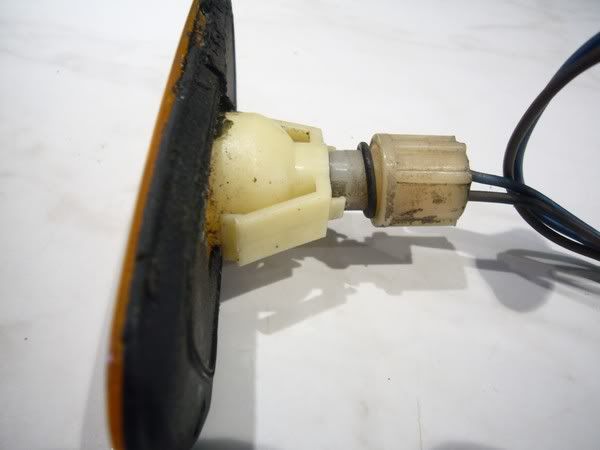

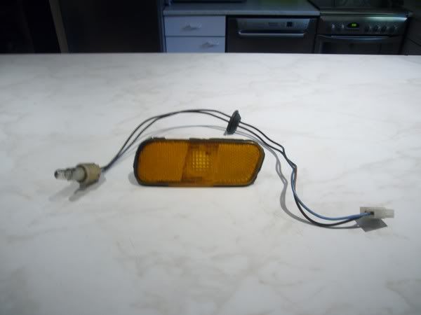

thance a écrit :Les ampoules de répétiteurs de clignos ne sont pas encore plus compatibles?
Je viens de tenter le coup avec une douille d'un répétiteur d'aile avant et son faisceau: C'est possible.
Cela passe nickel dans le catadioptre latéral et l'étanchéité ;-) semble respectée.
Il en est de même sur la voiture (testé sur la Donneuse). :idea:
Par contre en cherchant sur le forum, je n 'ai pas su trouver (désolé si cela existe :oops: ) de tuto pourl brancher ( l'endroit idéal ) leurs faisceaux pour transformer ces catadioptres latéraux uniquement en clignotants synchronisés avec ceux d'origine .
Cela sans déséquilibrer le fonctionnement des clignos d'origines et la lampe témoin d'ampoules du tableau de bord.
Au vu des problèmes électriques que j'ai rencontrés précédemment, je n'ai aucune envie de remettre le bal dans la voiture!!! :evil:
Si vous avez des idées, pourriez-vous m'aider? ;-)
Mais, si possible, de manière simple et claire (photos par exemple) car je suis une vraie bille en électricité. :oops:
"Ni manuel, ni intellectuel, tout simplement Jean-Michel!" étant quand même ma devise, faut le savoir... :roll:
A vous!!!! :ag

Y'a eu plusieurs tentatives...si tu cherches bien sur le forum, tu vas trouver...
Le branchement "traditionnel", c'est se repiquer sur les éclairages de plaques...ça ne met pas en défaut le témoin de lampes défectueuses...Mais pas de cligno...Wijzz à bien bossé sur le sujet !

Si tu veux des répétiteurs de clignos, tu regardes les fils qui arrivent à tes clignotants arrière et tu te repiques dessus (juste besoin de repérer les pistes de la plaque de contact qui vont à l'ampoule de cligno et tu regardes les fils correspondants) ;-)

J'ai réussi le montage cet après-midi.
J'ai utilisé les faisceaux et douilles des répétiteurs latéraux avant de la Donneuse.
Tout s'emboite et fonctionne nickel. ;-)
