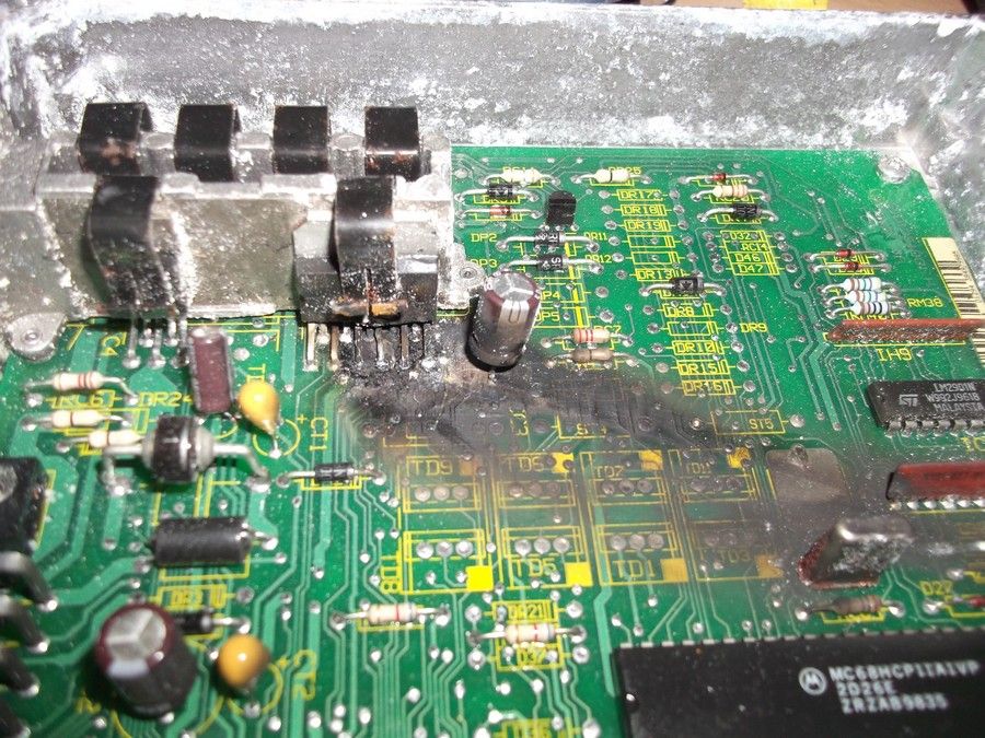

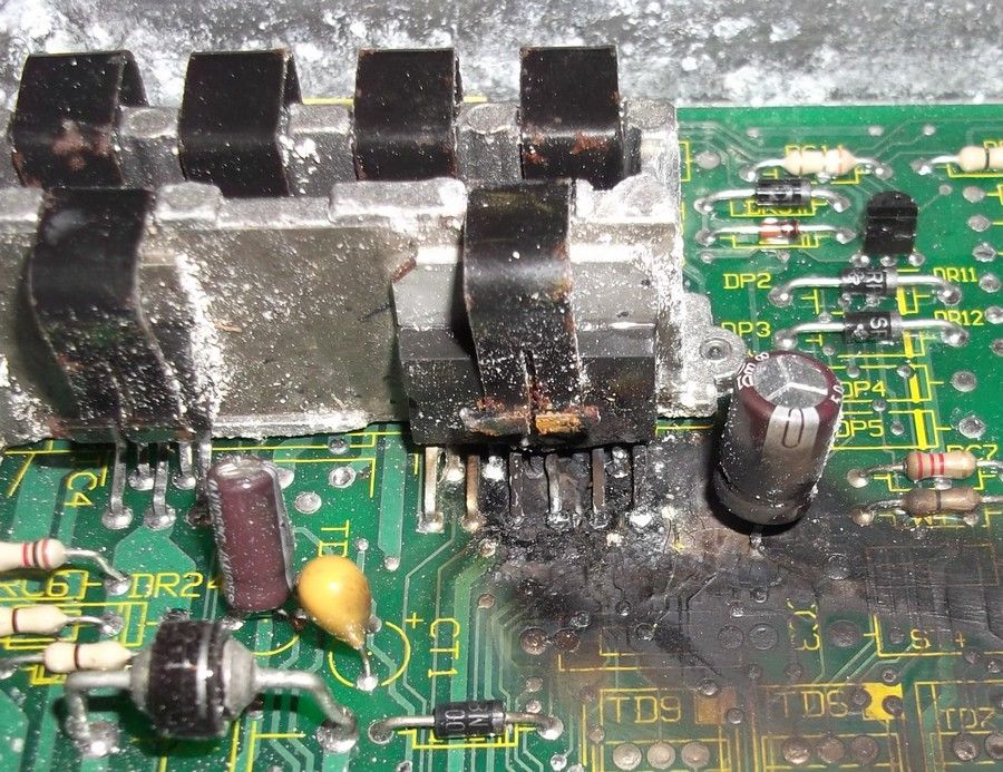

je suis en train d'essayer de faire renaitre une 480 ES de 88 type EX 143 E N° de serie XLBEX143EJC526229 qui etait immobilisee depuis pres de 5 ans L'ecu a pris un coup de chaud (voir photo) quelque pourrait il m'expliquer ce qu'il aurait pu se passe .pour le moment pas d'allumage

Le plus classique de la destruction d'un ECU (pas forcément ton cas) : destruction du transistor de puissance qui alimente un injecteur
raison classiques :
- court circuit fil de puissance-masse en général dans le cable qui alimente les injecteurs, parfois dans l'injecteur
- changement d'un injecteur par un injecteur non compatible (exemple : remplacement d'un injecteur de moteur B18EP de 15 ohms par un injecteur de B18E de 3 Ohms ==> Il y a 5 fois plus de courant à circuler ==> la plaisanterie s'arrête rapidement)
ce phénomène peut concerner non seulement les injecteurs mais tous les actuateurs pilotés par l'ECU (ex électrovanne de canister) voire peut-être certaines sondes (à vérifier au cas par cas)
Avant de rebrancher le nouvel ECU il faudrait
- voir à quel niveau ça a cramé ==> identifier la/les numéro(s) de broches de l'ECU concerné... puis avec le schéma électrique lié EXACTEMENT au type de moteur concerné (B18E, B20F, B18FT etc...) tenter d'identifier le circuit (sonde, actuateur, injecteur ?) qui a provoqué le défaut ... puis tester les éléments concernés (cable, sonde, actuateur, etc...)
- vérifier les impédances des injecteurs et vérifier la couleur des injecteurs par rapport au type de moteur concerné
- sonder le cable des injecteurs à l'ohmètre

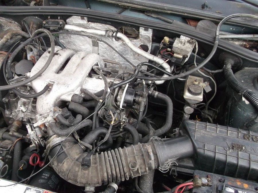

Message par hipotenus » sam. 05 oct. 2013, 10:59

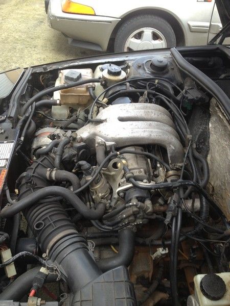

voici des photos du moteur comme selon les sources des pros du forum le compteur et le sellerie aurait ete changes le moteur a peut etre aussi subit le meme sort ?

Message par jihem64 » sam. 05 oct. 2013, 11:45
jihem64 a écrit :+1 avec Ceyal.
J'ai moi même cramé deux ECU pour ma Turbo pour juste deux fils dénudés dans la cosse de la vanne de ralenti... :-(
Take care!!! :ag
D'ailleurs, quelqu'un connaîtrait-il quelqu'un qui connaîtrait quelqu'un qui.... (bis répétita) pourrait vérifier voire réparer mes ECU?

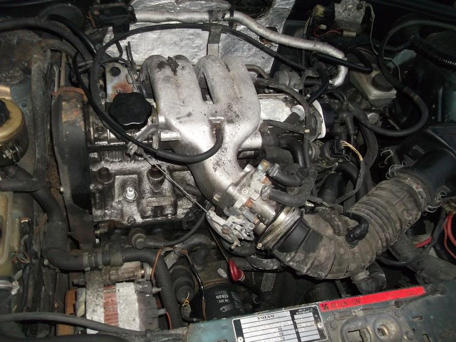

hipotenus a écrit :voici des photos du moteur comme selon les sources des pros du forum le compteur et le sellerie auraient été changés, le moteur a peut être aussi subit le même sort ?
En apparence ton moteur ressemble au mien qui est dans une ES de fin 87, en principe modèle 88...

Le mien:
Entré VIN: XLBEX143EHC509158
Code Fabricant XLB Volvo Cars Pays-Bas
Type de véhicule E Volvo 480
La norme de sécurité X Ceintures de sécurité à 3 points
Type de moteur 14 B18E-104
Type de transmission 3 5-vitesses manuelle
Vérification E L'Europe
Millésime H 1987
Fabrique C NedCar, Born (Pays-Bas)
Chassis 509158 Peut-être que 7958 voitures construites en 1987.
Donc en principe, s'il a été changé, ce serait par le même!
Apparemment, il n'y a aucune différence d'aspect notable. :ag

Message par vtec » sam. 05 oct. 2013, 12:39

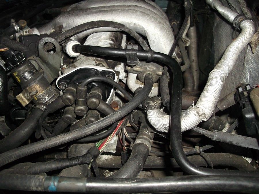

Mis a part que je trouve qu'il y a quand même pas mal de faisceaux de dénudés sur celle "d' hipoténus" :? !
Pourquoi :roll: ?
