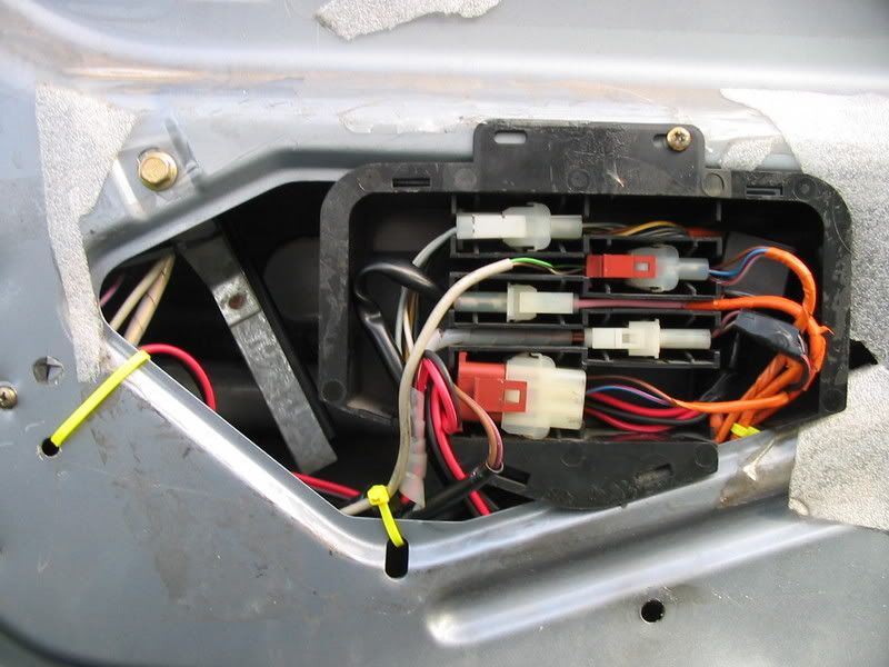

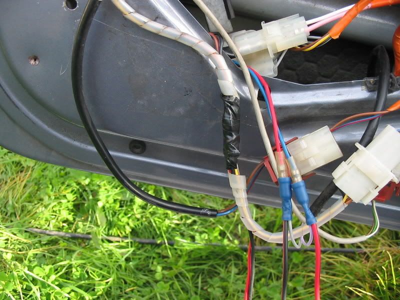

Message par Jerlab » dim. 05 nov. 2006, 20:15
Bon ca y est c'est remonté et ca fonctionne 8) 8)
Quelques photos...pas forcèment très parlantes car j'ai oublié d'en faire au début :oops:
Le montage avec des belles soudures en dessous du scotch, et les fils rajoutés repassés le plus possible dans la gaine d'origine en spirale :

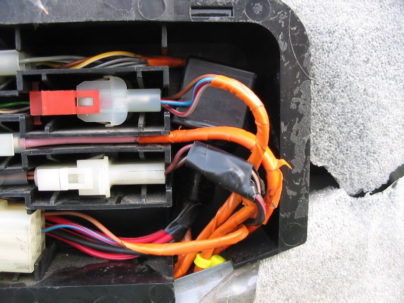

La petite boite à connectiques avec le relais en haut à droite :

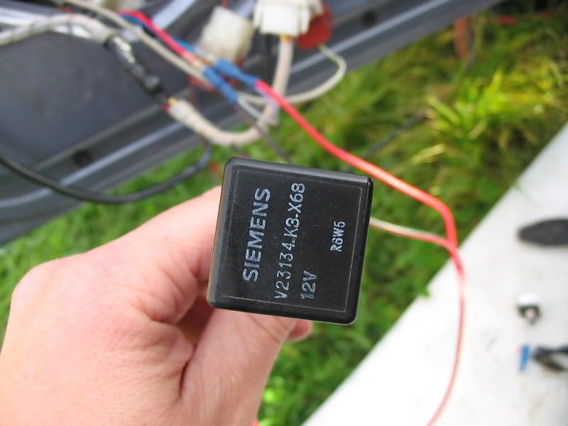

Gros plan sur le relais :
Retenez bien cette réference, car ce relais est polarisé :shock:
Donc du coup il ne fait contact qu'à la fermeture, et pas de risque de courant résiduel lors de l'ouverture 8)

Mais avec le coup du relais, j'avais pensé qu'il devait coller aussi bien à l'ouverture qu'à la fermeture (car branché sur la commande du moteur conducteur).
Donc j'avais peur qu'il reste un peu de jus dans le fil qui arrive au CEM pour la fermeture alors que je demandais l'ouverture et que ca réé un conflit dans le CEM.
Mais comme ce relais est polarisé, il ne fait contact que lorsque je ferme donc c'est de la balle :mrgreen:
