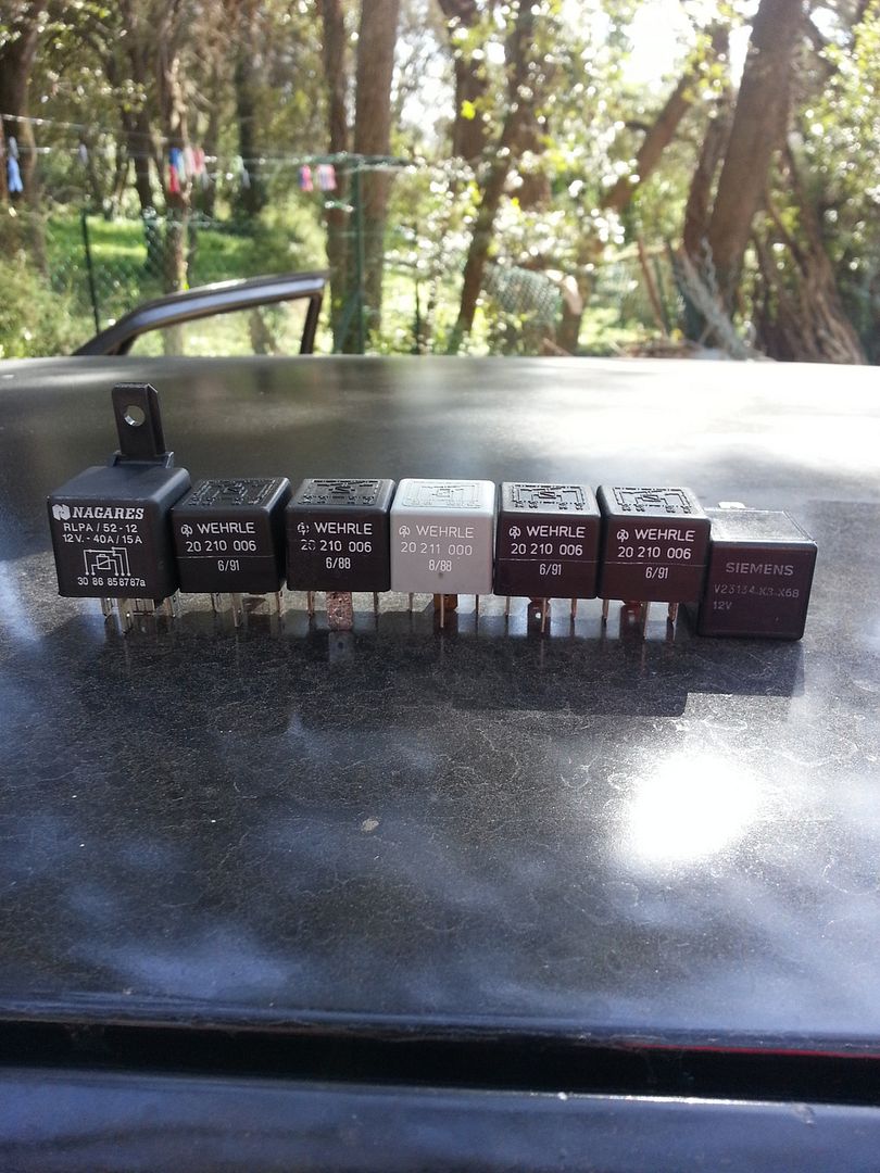

Plus d'infos :
J'ai pris la résistance de tous mes relais à l'instant et là, j'en ai un placé en position K dans la boite à relais qui m'affiche une résistance de 662 ohms !!! alors que tous les autres entre les bornes 85 et 86 sont à 79 voir 82 max...
Est-ce ce relais qui n'est pas bon du coup ?
Des photos : le relais dont la résistance est élevé, est celui complètement à droite : le Siemens 4 broches 30 85 86 87 (je l'ai démonté pour voir mais rien de cassé dedans...) :
J'ai pas d'autres relais et du coup, ne peut rien faire.
J'ai ça aussi côté conducteur latéral bas : deux fiches qui ne sont pas reliées ??? Une maron deux fils et une bleue ??? Quézako ???
Merci pour vos retours

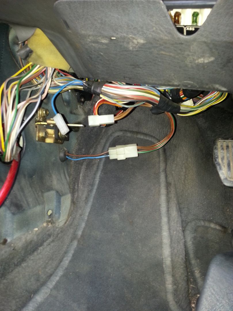

ALORS VOILA LA LOOOOOOOOOOOOOOOOOSSSSSEEEEEEEEEEEEEEEEEEEUUUUUUUUUUUHHHHHHH !!!
Sur les conseils de Vtec je décide de me mettre en mode électricien... et shunter les bornes 30 et 87 du relais...
Je décide de tout tomber le dessous de la boite à gants virer la mousse de merde qui était morte et là... ALLELUYA ! Seigneur Jésus Christ ! lol
C'ETAIT :
Mon deuxième relais (j'en avais bien un deuxième) qui s'était caché le saligaud !!! J'ai démonté le dessous de ma boite à gants pour voir... nettoyer et LA... :
Qu'Est-ce que je vois pas ?????!!! Ce salopard de deuxième relais qui fait son apparition alors que j'avais bien regardé auparavant et n'avait rien trouvé !!! Truc de oufff !!
Donc et bien je regarde le fusible de 7.5 A du relais et là .... tada tad tada...
Fusible CRAAAAAAAAAAAAAAAAMMMMMMMMMMMMEEEEEEEEEEEEEEEEEEEEEEEEEEEEEEEEEE !
Oauais !!!!!!!! Yes, remets un fusible de 10 A comme pour le relais de pompe et là...
Je remets les pinces et là... le miracle s'accompli !!! Et oui, j'ai eu l'apparition de Jésus dans ma 480,
ça y est c'est bon, maintenant, je vais à la messe tous les dimanches et je mettrai un serre tête !!!
Je REVIS maintenant... et encore merci à tous Vtec et Ceyal et les autres pour vos conseils...

Re: Pompe à essence ne fonctionne toujours pas : RESOLU !!!!
Merci Gerard !
Ouais j'ai bien trimé sur ce coup là ! Deux semaines d'immobilisation pour rien, rageant.
J'ai bien une pate de fixation en fer côté gauche mais les relais étaient séparés et du coup j'en avais qu'un de visible...et l'autre complètement caché au fond et pourtant j'avais cherché !
Dire que c'était juste le fusible. Enfin maintenant, je sais comment faire. Merci encore.
J'ai remis du coup deux fusibles de 10 A aux deux relais B2 et B12 comme ça, je suis sûr.
Maintenant avec une pompe neuve et des fusibles neufs et tout le reste remis ok dans la boite à fusible, ça devrait aller.
Mon calculo est Ok heureusement ! Merci à Ceyal aussi.

- Ben
- Messages :10292
pour tes deux fils, ça sert à l'auto-diagnostique du CEM, ils ne doivent pas être branché, sauf pour faire le diag
Ah ok, merci Ben ! C'est sympa.
