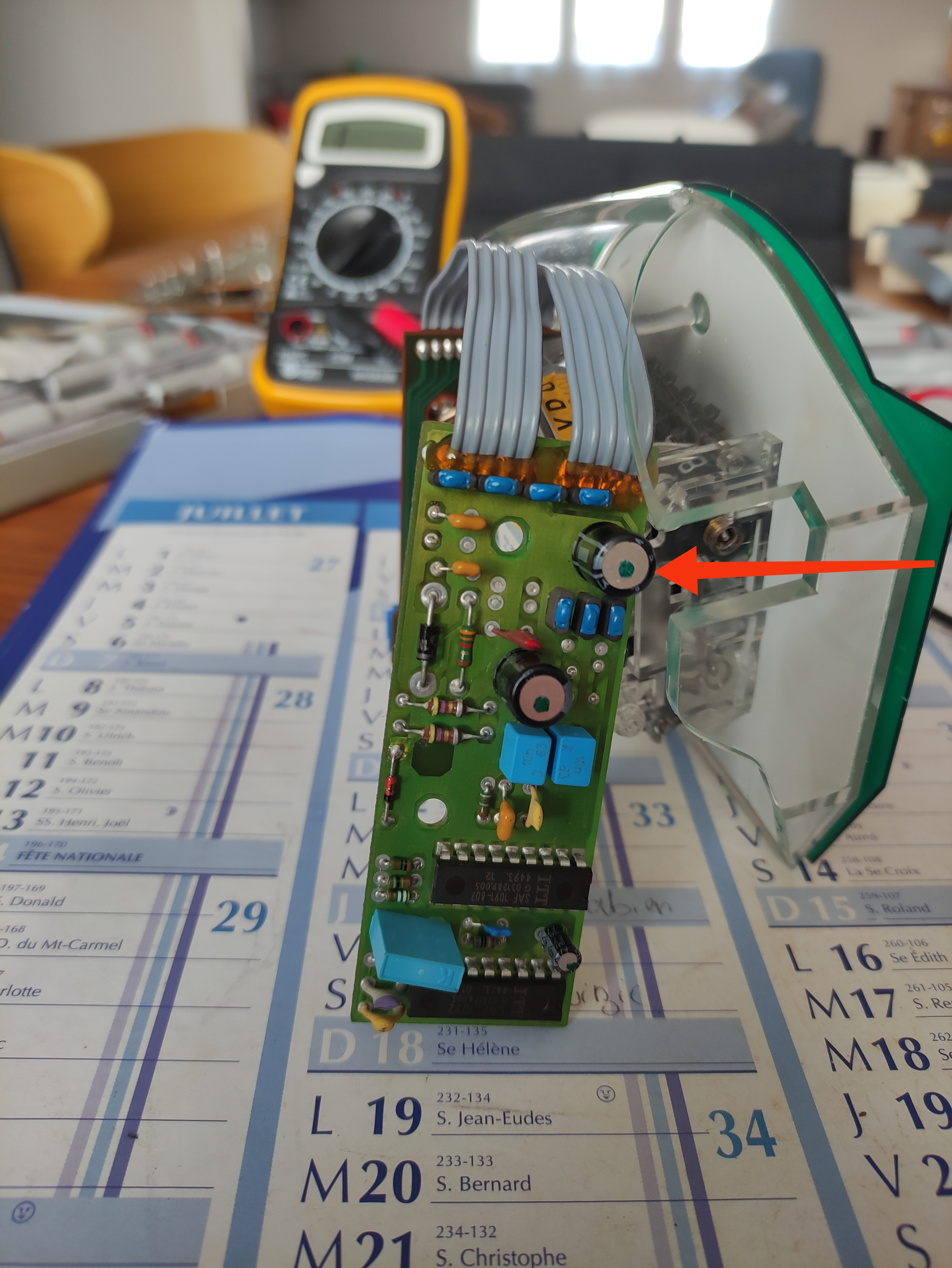

Je reviens vers vous car j'ai encore un problème avec l'aiguille de vitesse (même symptômes que la dernière fois). J'ai vérifié la continuité jusqu'au compteur et tout est bon, le capteur me donne 1.9ohm.
Du coup j'ai commencé à vérifier les circuits imprimés autour du compteur et j'ai trouvé un condensateur qui tenait plus la charge (flèche rouge). Je l'ai changé et maintenant l'aiguille n'est plus inerte mais elle fait toujours des bonds et m'indique pas vraiment la bonne vitesse. Mais ce qui m'intrigue le plus c'est que l'aiguille fait des bonds même à l'arrêt 🙄
Je pense qu'il doit y avoir un signal parasite, puisque à l'arrêt le capteur de vitesse n'envoie rien.
Quelqu'un a déjà eu ça ou une idée où chercher ?

Les deux circuits imprimés qui sont de chaque côté du compteur de vitesse on été vérifiée pars un électrotechnicien.
Il m'a changé les trois condensateur chimique et réparer un faux contact, pour le reste tout est bon sauf les deux circuits intégrés qu'il n'a pas pu vérifier car trop ancien, il n'avait pas la doc pour ces composants.
Bref, après remontage, toujours le même problème :roll:
Je vérifie tout les connecteurs en amont et ne pouvant vérifier le connecteur a47SB/c62SB (celui sous le boîtier relais) je me dis que je vais tiré un câble directement du capteur de vitesse jusqu'au bloc d'instrumentation.
Et là le faux espoir :evil: l'aiguille indique parfaitement la vitesse le temps d'un aller retour puis presque rentrer chez moi elle se remet à déconner.
Alors j'ai tout remis à plat... vérifier la continuité de tout les circuits, tout était bon, j'avais refait les soudures il y a un an mais je les ai encore refaite dans le doute.
Et toujours pas, quand ça veut pas :roll:
Du coup je me demande si se sont pas un des deux circuits intégrés qui déconneraient mais faut que je prenne le temps de regarder si c'est possible de les remplacer.
Si non que je trouve un autre compteur...

Message par Pyro » jeu. 21 mai 2026, 17:32
Merci pour les infos ;-)
Pour trouver un nouveau bloc je suis un peu limité dans le choix, la mienne étant de 95...
Du coup je vais tenter de changer les circuits intégrés.
Il y en a deux de la marque "ITT" ref. SAF1091-807 et l'autre SAF1092.
Bon forcément ils ne sont plus fabriqué depuis longtemps et se qu'on trouve sont issue de vieux stock.
J'ai trouvé le 1092 mais je suis un peu embêté pour l'autre car je n'ai pas trouvé la référence exacte, il y a du 1091 ou du 1091-173. Mais j'ai pas trouvé quel était la différence et si il pouvait être interchangeables.
Du coup je vais d'abord essayer de changer le 1092 et si ça marche pas, j'essaierais les deux autres.
J'ai trouvé sur internet ce document qui explique comment fonctionne les deux CI dans le compteur de vitesse
