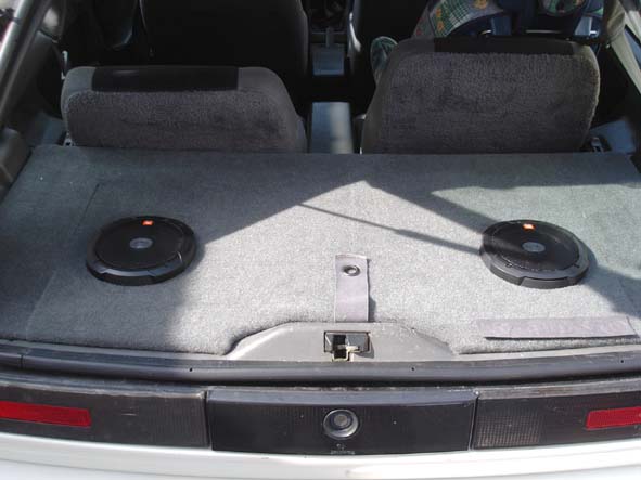

voici les photos :mrgreen:

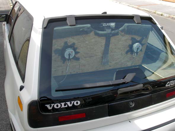

:arrow: la plage vue de l'exterieur ....

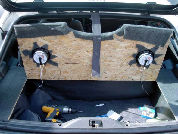

:arrow: la meme , hayon ouvert (remarquez la petite poignée pour tirer la partie mobile de la plage ;-) )

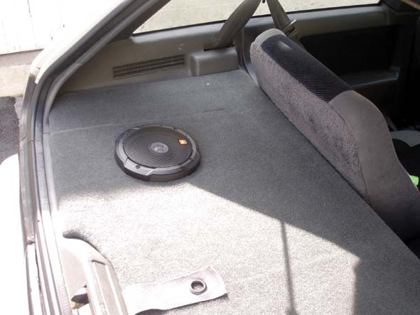

:arrow: vue de coté
:arrow: la plage ouverte ( qui tient avec la petite poignée coupée dans l'ancien couvre bagage .... )....désolé pour la finition , plus asez de moquette pour terminer :oops:
:arrow: et si on veut charger quelque chose d'assez haut , la plage reste ouverte avec le hayon fermé ( pas besoin de l'enlever ;-) )

Message par davesodapop » ven. 14 mai 2004, 22:40
suffit de glisser un des anneaux ou il y a les attaches du couvre bagage entre le joint de hayon et le hayon .
je m'explique :
la poignée , a son extremité a l'anneau .
glisser l'anneau dans l'ouverture entre le joint et le hayon avec un angle de 45 °.
avec le poids , l'anneau se met a la verticale et se coince .
pas enorme poids , donc pas d'ecrasement de joint .
pour " decoincer " l'anneau , appuyer dessus , il se remet a 45 ° et glisse tout seul ;-)
CQFD
facile ! :mrgreen:
