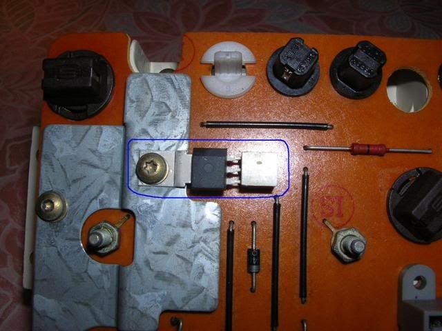

Sur les conseils d'un electricien auto, j'ai changé le régulateur de tension qui se trouve derrière le tableau de bord.
Ca n'a pas résolu le problème
Je mets quand même les photos au cas où ca dépannerait quelqu'un
Le régulateur
Son emplacement
La pièce est dispo chez Volvo pour 13,05 € HT sous la réference 3345017
Attention, chez certains vendeurs de composants electroniques, on me l'a proposé sous la reference TCA700Y à ........... 60 € HT
Le régulateur
Son emplacement
J'essaie toujours de trouver un autre combiné.......
