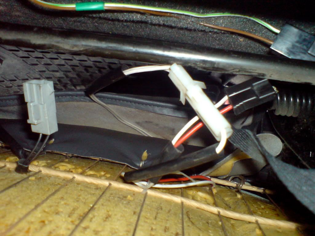

Bon ben moi j'ai des prétensionneurs électriques ou j'y comprends rien...
Du côté conduct, nickel, j'ai le cable qu'il faut et il est branché...
Pas de l'autre côté
Comme si à l'origine c'était de l'électrique a gauche, et du mécanique a droite.
A moins que ces cables ne servent a savoir si la centure est bouclée?
Et que sur les 480 le siège passager n'a plus ça?

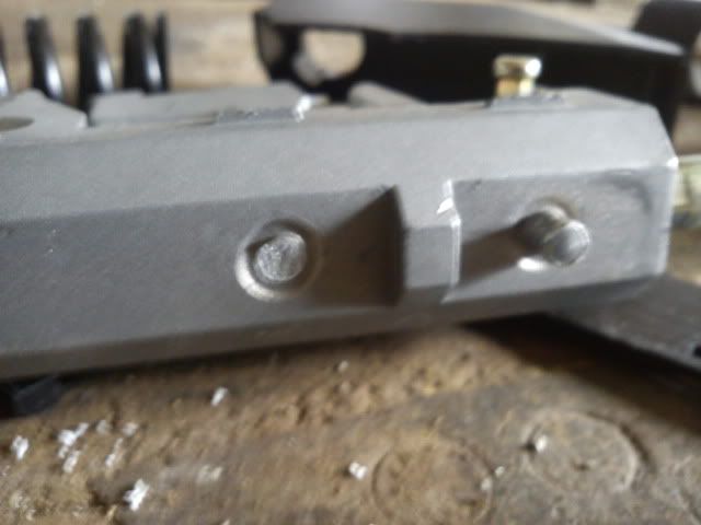

Ayant une nouvelle sellerie glanée chez Etienne pour Aigle 1 munie de pretentionneurs " declenchés " donc HS , je me suis amusé à en demonté un .
je confirme que :
Enlever le cabochon plastique du mecanisme sans le casser est quasiment impossible ( surtout quand il a 15 ans )
Le mecanisme est moulé d'une seule piece dans un alliage d'alu et riveté matté sur le support de ceinture ( 2 tetons de 3mm chacun ). Rien que le fait de comprimer legerement le ressort pour decrocher le cable fait peter ces 2 attaches ( au moins une pour moi )
-A) le mec qui a inventé cela est un mazo
( des doigts ont du morflé sur la chaine de montage
-B) le réarmement d'un pretentionneur est impossible ( a moins d'appeler Mr Hulk )
-C) Vous pouvez degoupiller le cable du ressort pour réarmer la boucle de ceinture dans sa position initiale ( avec un mini tournevis ça le fait) , vous passez les crans facilement en comprimant la lamelle metallique en etant un tant soi peu patient
-D) Si vous reussissez le petit C , il ne vous reste plus qu'a comprimer le gros ressort pour réaccrocher le cable en retournant dire bonjour à Marvel en B

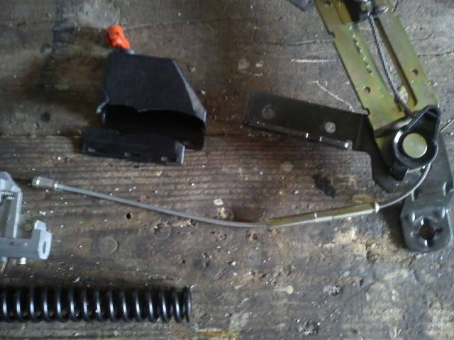

il est tres facile d'enlever la goupille quand le prétensionneur est HS...
... Vous n'avez plus qu'a tirer le cable

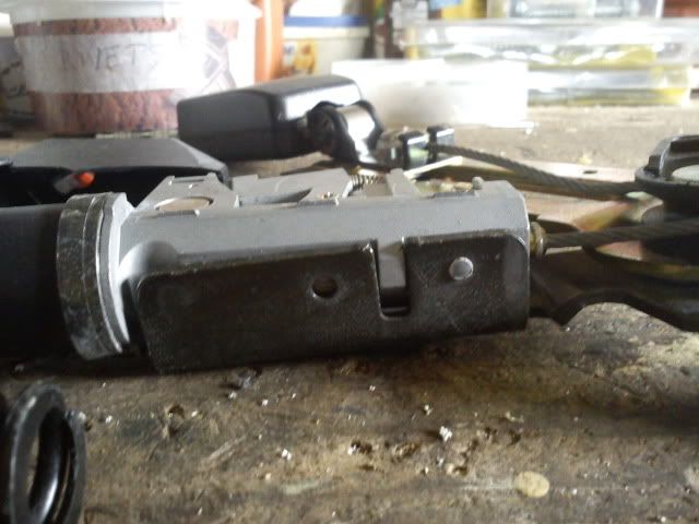

Les 2 fixations "mattés" du pretentionneurs sur son support . Tres fragiles ! L'un d'eux a pété rien quand enlevant la goupille du cable

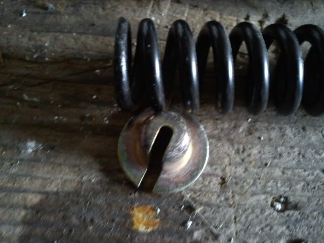

Le fameux petit ressort anti retour . A l'aide d'un minuscule tournevis vous pouvez réarmer votre boucle de ceinture en position initiale , à condition d'avoir degoupillé le cable . Visuellement invisible , le pretensionneur , lui , est toujours HS .

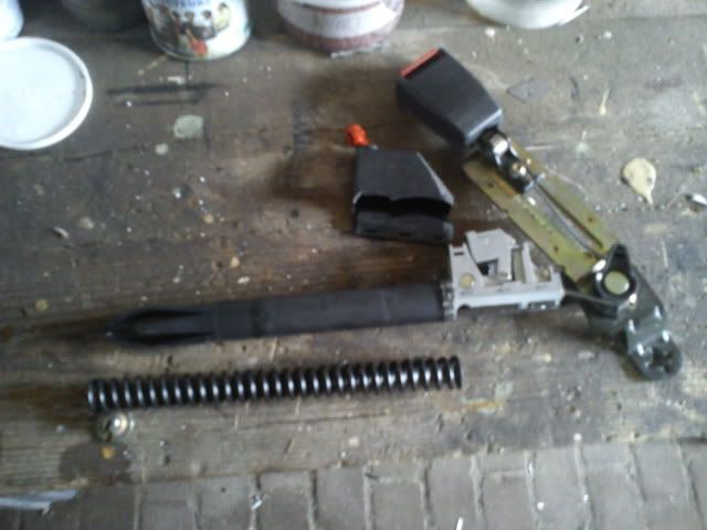

Tout est mecanique la dedans . rien d'electrique . Je ne desespere pas de pouvoir un jour réarmer correctement un pretensionneur . Il suffit d'avoir l'outil pour comprimer sans danger l'horrible mechant ressort

Il existe des minis compresseurs de ressorts comme ceux pour les ressorts de suspat il me semble.

Pour comprimer le ressort, je pense qu'il y a moyen de faire une adaptation avec un serre joint...
