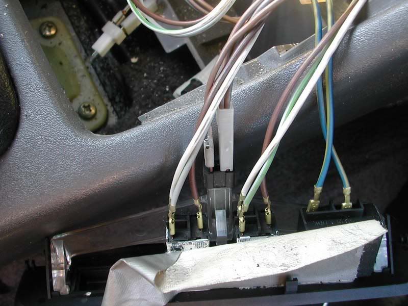

Message par Ben » ven. 11 févr. 2005, 23:31
pour le cablage derrière les boutons, j'ai fait des photos au moment du démontage :
en espérant que tu retrouves tes petits ;-)
moi mon siège passager reste désespérément froid sans que je puisse identifier le pb, bon courage.

Message par pabaudry » ven. 11 févr. 2005, 23:45
D'apres ce que je vois il y a bien deux fils vert/blanc et un marron pour chaque interrupteur?
Par contre la cosse que j'ai pour chaque siege ne comporte que deux fils, un vert/blanc et un marron...

Message par Ben » sam. 12 févr. 2005, 11:36
sur la photo j'aurais tendance à voir un vert/gris et un vert/blanc.
d'après les schémas elec c'est deux vert/gris. c'est deux fils relient les resistance à l'inter . le marron sert pour la sonde de temp (apparament dans le bouton) qui rend les sièges opérant entre 14 et 27°c
je me refère aux schéma elec telechargé sur le club europe concernant les vehicules post 91 pages 81 82 du pdf
