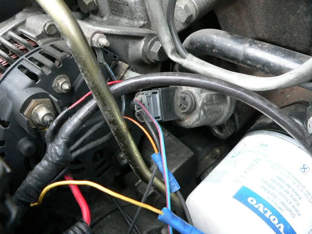

Message par JeanPète » lun. 04 avr. 2005, 00:54
Pour ceux qui voudraient voir à quoi ressemble ce pressostat, voici deux photos : Sur ces photos, on peut donc voir :
  • - la fiche qui vient se connecter au pressostat ;
    - le pressostat lui-même ;
    - l'adaptateur du pressostat. C'est la pièce en alu qui sert de "support" à la sonde ;
    - la vis qui permet de fixer la sonde, par son support, au moteur.
/!\ Attention ! Il faut bien récupérer l'ensemble pressostat-adaptateur-vis, car il existe plusieurs modèles. Toujours récupérer l'adaptateur en alu qui va avec la sonde ! (Dave, tu me corriges si je me trompe !)
Message par davesodapop » lun. 04 avr. 2005, 05:06
c'est bien ca !
et en plus , c'est cool , tu a meme droit a la fiche electrique , pas besoin de bidouillaer une cosse ;-)

Message par pabaudry » lun. 30 mai 2005, 16:57
Si j'ai bien compris, un des fils qui est sur la sonde d'origine se rebranche sur la nouvelle sonde, et un fil est en attente pour se brancher sur le deuxième fil de la nouvelle sonde?
Et dans l'habitacle tout est déjà précablé, c ça?
P-A
Yvan
Messages :1101
Message par Yvan » lun. 30 mai 2005, 17:19
Exact!
Un fil jaune en réserve à proximité de ton Alternateur pour le pressostat.
A l'intérieur tu sors juste le petit bac et tu farfouines dans la tripaille ( :lol: ) tu devrais trouver la cosse qui va bien. C'est plat, un peu comme un branchement d'alim pour un lecteur de disquettes dans un PC.......(paye ta référence Yvan!!!!! :mrgreen: )

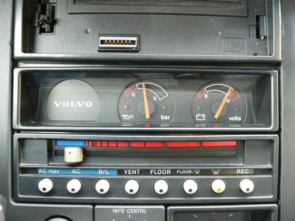

Message par jonathan » mer. 08 juin 2005, 22:32
ca y est, c est monte !! merci M. le garagiste qui a du tout faire puisque aucun branchement n etait la :shock: :shock:
[img][images/thumbs/jonathan_IMAGE_005.jpg]http://img.photobucket.com/albums/v170/ ... GE_005.jpg[/img]
la nuit, ca donne bien, plus qu a remplacer l ampoule de VEM :oops:
je vous dirai combien ca m a coute, je suis parti sans payer :mrgreen:
Yvan
Messages :1101
Message par Yvan » mer. 08 juin 2005, 23:21
Le coquin!!!!! :mrgreen:
Moi je regrette un truc en revanche, c'est que le "Volvo" ne soit pas éclairé...... :-|
Sinon je trouve que ça donne une touche inimitable à l'intérieur...... :mrgreen:
