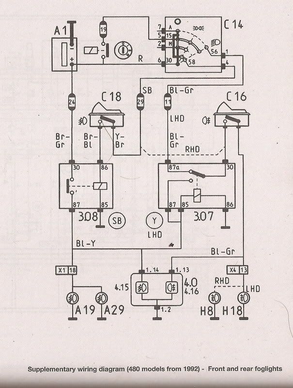

Un petit schéma pour mieux comprendre?? ;-)
Alors veilleuse = sortie 1 sur l'interrupteur ; code = sortie 1 + sortie 4 ;-)

Jerlab a écrit :Un petit schéma pour mieux comprendre?? ;-)
C'est le schéma que Ben m'avait envoyé il y a un mois.
En fait, le relais 3.07 est celui qui est en G. Donc je ne l'ai pas et Ben non plus (montage pour NL) ;-)
Je me demande si il n'y avait pas un problème avec les AB avant rajoutés qui aurait nécessité de faire un montage annexe et indépendant pour les AB arrières :roll:
Parce que ça m'étonne que le gars qui a monté tout ça ai oublié de mettre un ou deux relais... :roll:

Edit 2: Yarkk! je viens de voir que le schéma est pour les modèles à partir de 92
Edit 3:j'ai trouvé ce schéma
le relais 3.07 erst remplacé par le strap au niveau de l'emplacement G et le relais 3.12 en E peut facilement etre remplacé par un 4 broches.
Il faut que je vérifie l'état des contact de l'interrupteur, voir shunter le contact du relais 3.12 (E) pour essayer de les allumer en direct.
