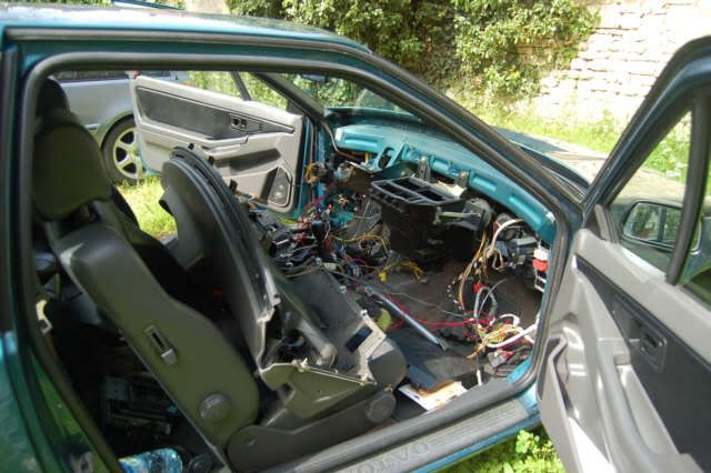

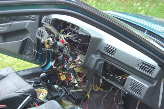

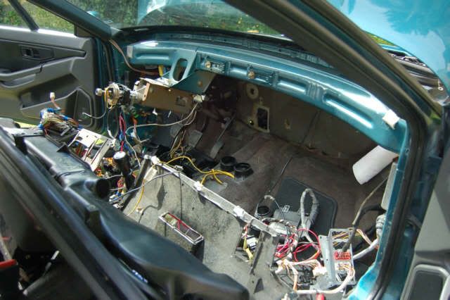

Pour atteindre l'évapo, il faut tomber la planche de bord...

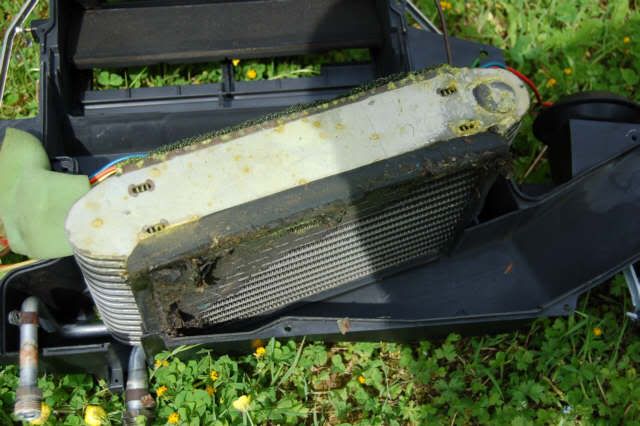

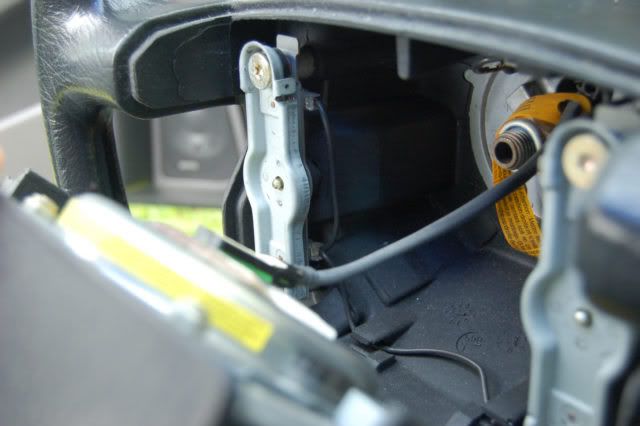

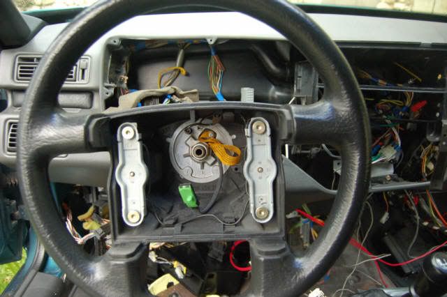

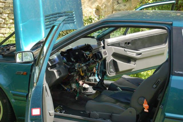

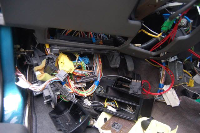

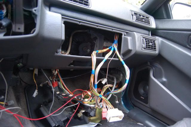

Pour mon cas, Volvo me demandait 2000 €claudio1cn a écrit :SERIEUX,
Il faut queje demande çà! pour que le réparateur trouve ma fuite,jeveux pas lui laisser démonter le TB et me payer note salée!

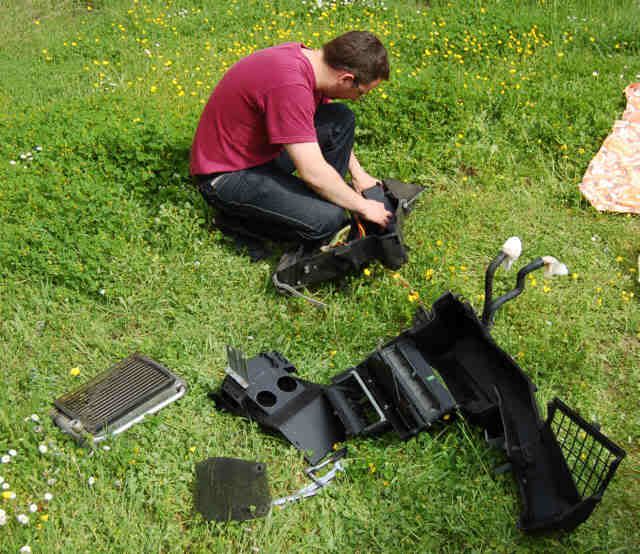

MAis si c'est faisable sinon...La preuve (faut du temps et une bonne mémoire pour remettre les vis !!

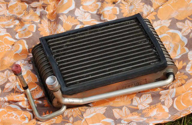

J'veux pas faire le malin,mais là çà fait non seulement du boulot , mais une certaine conaissance en logique et mémoire ,

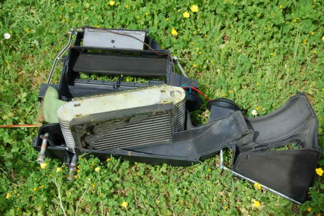

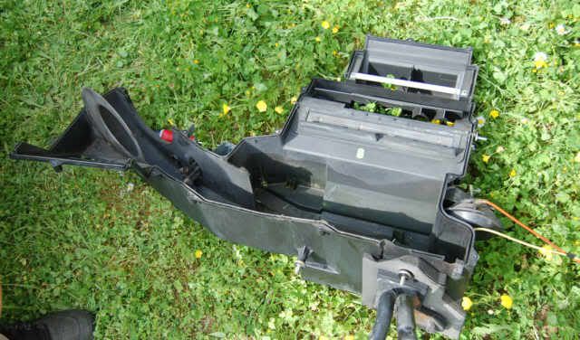

J vois des photos d yon évapo , il fuyait ?
480 ES 1989 Rouge 240 000 kms EX 143 E 0C547255 B18E
- Messages :28496
Re: rajout d'un VEM
Oui, on voit mal sur les photos, mais il était dégueulant de "traceur" !!claudio1cn a écrit :J'veux pas faire le malin,mais là çà fait non seulement du boulot , mais une certaine conaissance en logique et mémoire ,

C'est sur , dans ce genre de demontage , une bonne memoire aide beaucoup ...
heureusement que nos amis APN sont la , eux aussi en ont de trééééééés bonnes
t'imagines faire cela à l'argentic ?

AOD a écrit :Oui, on voit mal sur les photos, mais il était dégueulant de "traceur" !!claudio1cn a écrit :J'veux pas faire le malin,mais là çà fait non seulement du boulot , mais une certaine conaissance en logique et mémoire ,
J'ai bien peur que ma fuite de clim vienne de là.
je ne me rend pas bien compte sur tes clichés ,qui pourtant montrent bien le procédé de démontage,
Crois tu que l'on peut voir avec les lunettes et le traceur ,le circuit coté TB à l'endroit de l'évapo en deshabillant seulement la P de bord et sans la déssolidariser entièrement?
MErci pour tes photos et les renseignements
A bientot

Quand ça dégueule bien comme sur ma titine, pas besoin de lunette pour voir le traceur... Par contre, malheureusement, l'évapo est encapsulé dans le module de ventilation, donc impossible de voir sans tout démonter. Je précise que si j'avais été tout seul...je l'aurais pas fait. C'est grâce à mon coach Jerlab "il maestro" que j'ai eu le courage de m'y mettre... On a fait ça sur 3 jours de mémoire. Mais ça se fait bien, faut juste être méticuleux !
PS : Sur toutes les 480 équipée de VEM, le pré-équipement clim est là... l'évapo aussi. Donc j'ai récupéré un évapo sur un modele 88 qui n'avais jamais servit...ça m'a evité les 400 € de piece demandées par volvo pour une neuve !
