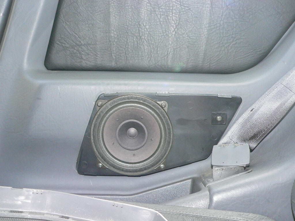

Message par JeanPète » dim. 29 janv. 2006, 22:18
Ce n'est pas un gabarit, mais c'est déjà ça, hein ? :-| Voici une photo d'un HP arrière d'origine, dont la grille a évidemment été déposée :

Sinon, complément :
C'est celle qui à servit de donneuse pour les miennes.. apparemment du montage usine...
Donc l'axe vertical du HP serait à l'aplond de l'angle du vide poche ...
Attention, si tu les mets trop en avant, l'aimant du HP risque de toucher la fixation de ceinture ...
Ici, je suis limite... (j'ai dû retailler le fond du suport)
Attention aussi à la profondeur du HP ..

Merci,
ça donne une assez bonne indication ;-)
S'il ne fait pas trop froid ce WE, je m'y met (et oui tout le monde ne peu pas se payer un garage en plein Lyon :-( )
