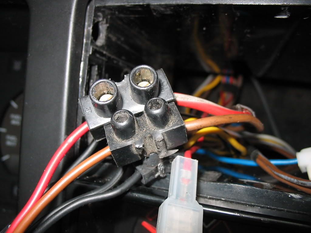

dites, je voulais remettre un vieux Clarion à la place d'un Takara tout moche bien qu'avec CD sur mon ES mais j'ai comme un petit soucis... Le Clarion ne s'allume pas...
Photo des branchements :
l'alim c'est cette fiche en T ? la prise ronde sur l'autoradio c'est quoi ? pour le chargeur CD ?
merci
merci

C'est une prise "din" pour le chargeur de cdjonathan a écrit :dites, je voulais remettre un vieux Clarion à la place d'un Takara tout moche bien qu'avec CD sur mon ES mais j'ai comme un petit soucis... Le Clarion ne s'allume pas...
merci

Je crois qu'il va falloir t'armer d'une arme redoutable : un multimètre!!!
Non je pense que le fil rouge de l'autoradio doit etre relié au +, mais faut faire gaffe selon les autoradios, certains sont chiants au niveau des + (un apres contact et un permanent) si tu veux les brancher en permanent...
donc dis nous ce que tu veux faire, et on verra

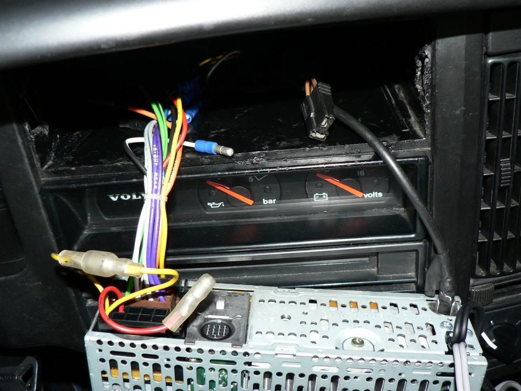

Tu n'as que 3 fils sur la cosse noire???
La cosse marron sert pour les HP, la noire pour l'alim, et les commandes périphériques (eclairage, accessoires), elle doit avoir :
-un fil jaune + contact
- un noir masse
- un rouge + permanent
- un bleu : remote, pour commander antenne et/ou ampli
- un noir masse

ce que je veux faire c'est écouter la radio... rien d'autre, j'ai pas envie d'investir dans un chargeur (surtout pour un vieil autoradio comme ça) et les k7 j'en ai plus.
Cet autoradio a été démonté de la GT et mis dans le carton du nouveau que j'avais acheté, rien n'a été touché. J'ai la notice et ils disent que le fil rouge est pour les Audi/VW.
Donc si je comprends bien, c'est au niveau des nappes de fils multicolors mon soucis ?

il y a 2 noires. Celle du premier plan c'est pour le réglage Audi/VW ou autre véhicule visiblement, celle du fond est plus cablées.Jerlab a écrit :Tu n'as que 3 fils sur la cosse noire???![]()
- un noir masse

Ah ok y a une autre cosse noire!!!, elle est cachée
Le souci c'est que je ne connais pas par coeur les couleurs des fils de la 480, je pourrais jeter un oeil sur la ES demain

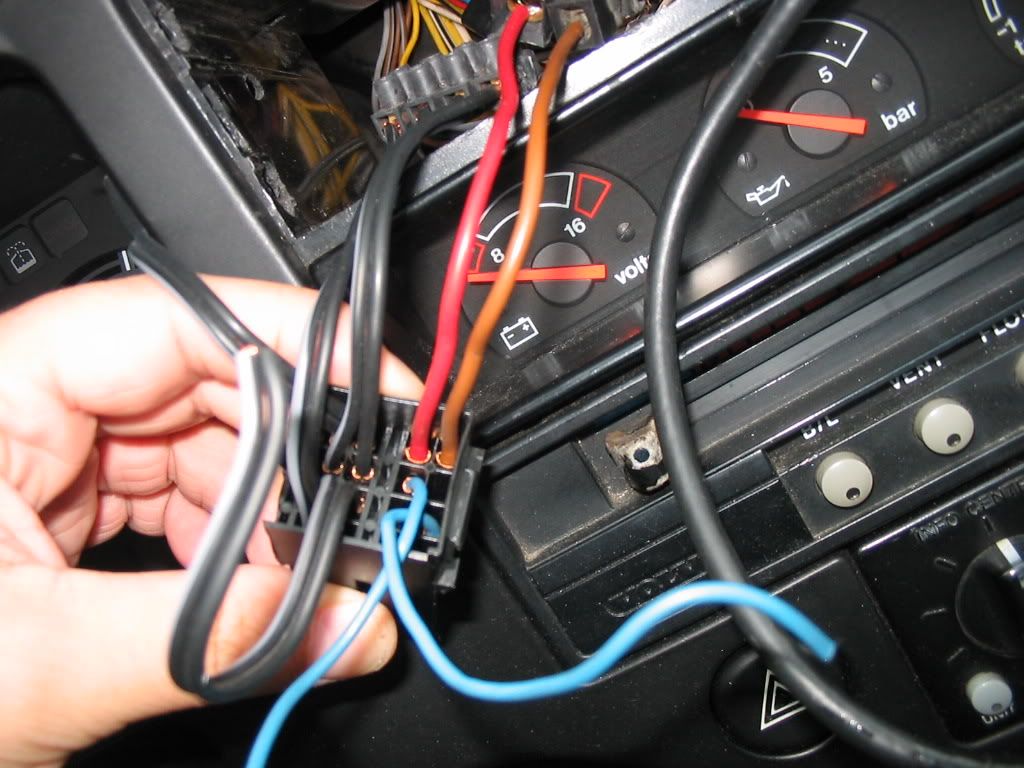

je prendrais aussi une photo des fils de cette cosse pour comparer, merci !

voilà :Jerlab a écrit :La cosse marron sert pour les HP, la noire pour l'alim, et les commandes périphériques (eclairage, accessoires), elle doit avoir :
- un noir masse

Ok, donc déjà la ce me parle bcp plus
Alors si tu pouvais remonter la cosse, et prendre une photo de la connexion qui est en amont de celle-ci, là ou ca rejoint le faisceau d'origine de l'auto

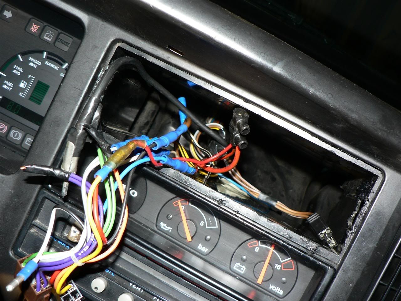

Voilà ce que ca donne sur Lisa, mais à prendre avec des pincettes car je crois qu'il y à eu qques modifs
Donc en gros tu devrais avoir un fil rouge/marron qui arrive sur ton fil rouge d'autoradio (le + permanent), et un fil marron sur le file marron (masse)
Dans ce cas, l'autoradio peut s'allumer même lorsque le contact est coupé
Mais attention, certaines marques d'autoradio ne marchent pas aussi simplement que ça et il faut relier les fils rouge et jaune ensemble pour qul l'autoradio fonctionne sans le contact
Si tu ne souhaites pas qu'il puisse etre allumé contact coupé, il te faut alors trouver dans le faisceau le fil qui correpond au plus après contact que tu relieras alors au fil jaune.
Les photos : le bloc de cosse au cul de l'autoradio.
Ici c'est une grosse cosse qui remplace les cosses marron et noir, mais c'est exactement pareil, et sur la photo la noire est à droite, avec le fil rouge, le fil marron, et les deux fils bleus
Et le domino entre le faisceau autoradio et celui de la voiture, avec les deux fils qui alimentent le poste :
Voilà, j'espère que ca t'aidera, et bon courage

- jonathan
- Messages :6198
suite ! (enfin
je me suis levé tôt pour une fois (parce que j'emmenais la GT au garage) donc j'en ai profité pour refaire un tour du coté de l'autoradio...
donc j'ai trouvé ces fils :
le domino avec le fil rouge correspont à celui qu'à Jerlab, par contre pour le fil brun c'est pas très clair... on en voit un petit bout relié à un fil noir ?
je vois aussi un fil noir est blanc débranché, c'est quoi ?
sinon j'en ai profité pour changer quelques ampoules : voltmètre, sélecteur de feux et horloge. Je me suis bien amusé
