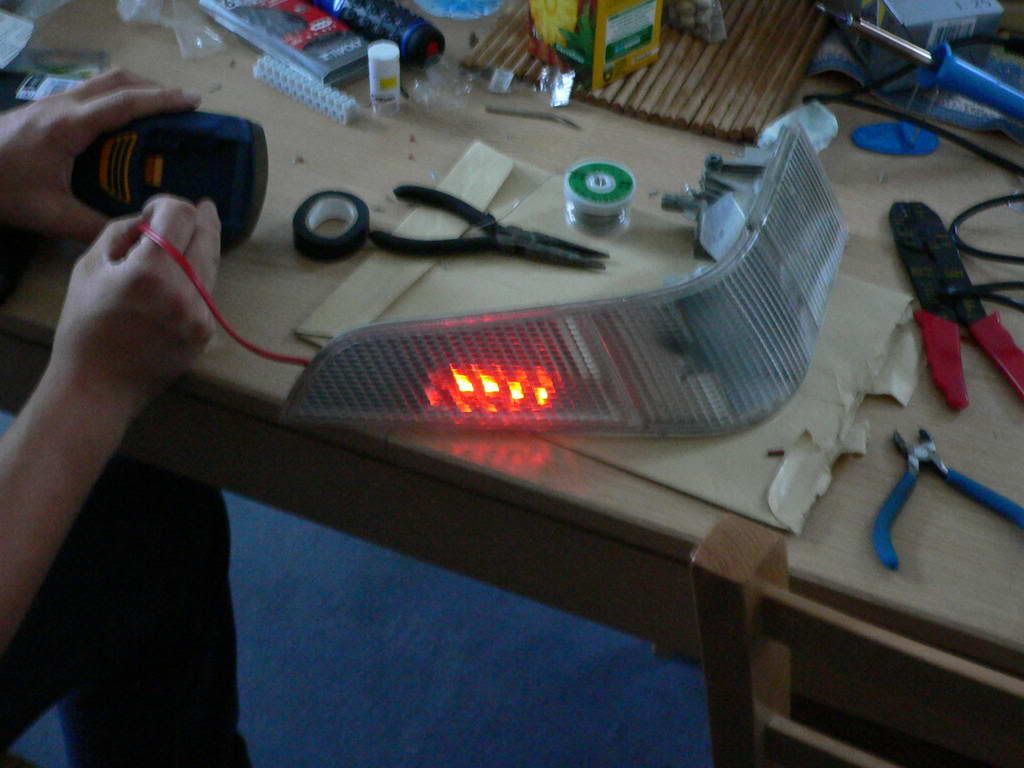

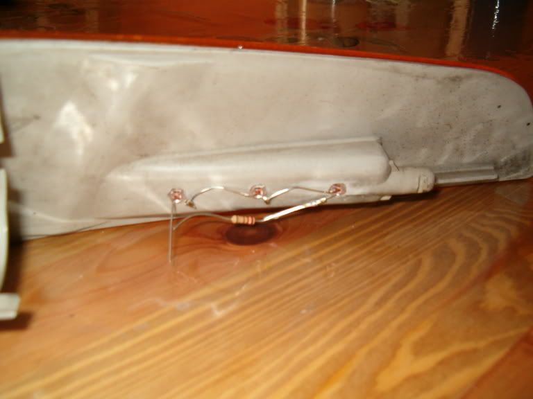

Message par volvomaniac » sam. 18 juin 2005, 23:57

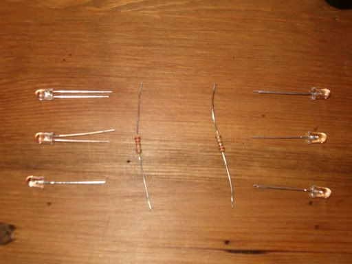

AOD a écrit :Rhoo le beau gosse T'as d'autres photos de ton montage??? C beau en tout cas !!!
voila pour les photos ;-)
le matos
le montage
JOUR !
NUIT !
et non nico, je n'ai pas encore pris de photo de l'éclairage monté sur ma caisse :ab

Message par crocodile92 » mer. 22 juin 2005, 02:45
quelle est la valeur de la resistance ?
Re: salut
Message par Invité » mer. 22 juin 2005, 11:52
crocodile92 a écrit :quelle est la valeur de la resistance ?
Et la référence :?: please
Vega
Messages :892
Message par Vega » mer. 22 juin 2005, 12:27
coool je vais faire le meme sur mes clignots avec des led blanches
Plz plus d'explication tit schéma de raccordement et tt et tt...
PLZ.... :lol:
Message par JL-L » mer. 22 juin 2005, 13:47
je pense pas que la valeur soit importante, elle sert surtout à pas griller les LED...
Attention, suivant les modéles de led, à placer sur le coté positif (et oui, une Led c'est polarisé) par contre pour le détrompage .... tige plus longue et / ou plate = + (anode ou cathode ??????) je crois, demandé confirmation à votre dealer (14 Heure :mrgreen: ) préféré...
Voilà, juste pour dire, aller pas vous ruiner dans une résistance ( au max 2ct d'Euro...)si vous en avez d'autre sous la main...
Pour mes instal (alarme de batiments...), je prend ce que j'ai sous la main, entre 0.8 et 5 K Ohm.... en général du 1.5 env.

Solution la plus simple, notre ami conrad propose les del avec résistance incorporé pour 0.59€ l'unité.
-> page 496 du catalogue 2005

Message par volvomaniac » jeu. 23 juin 2005, 23:26
SALUT
desolé je ne peut pas vous aidez pour la valeur de la resistance . :-(
j'ai demender au vendeur du magasin d'electronique se que je voulais faire et il ma "donné" se qu'il fallait ;-)
par contre les led sont rouge il n'avait pas d'orange :-(
j'en ai eu pour 1.50€le tous :-D

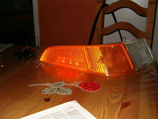

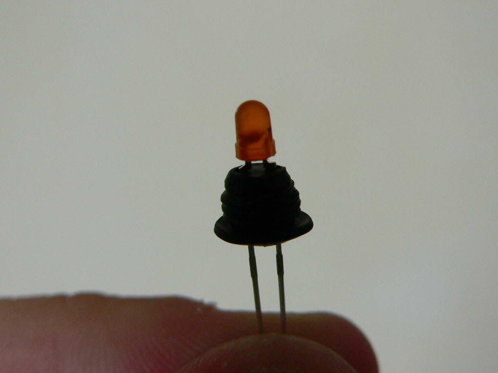

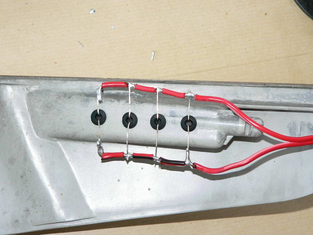

Alors, du 5 au 8 août derniers, j'ai reçu deux :aq at home, arrivés à bord de leur carrosse Graphite Grey. A 3, on a mis 2 jours à équiper la GT de sidemarkers, c'est assez dire le rythme effréné du week-end.
J’avais donc commandé chez Conrad 2 x 4 leds orange 12 V avec résistance intégrée, avec les supports idoines (les supports ont juste permis de fixer proprement les leds, comme ceci). Montage par Il Maestro en tenue appropriée, avec le support moral de son acolyte de toujours (remake de La Cité de la peur inside !).
Résultat du montage.

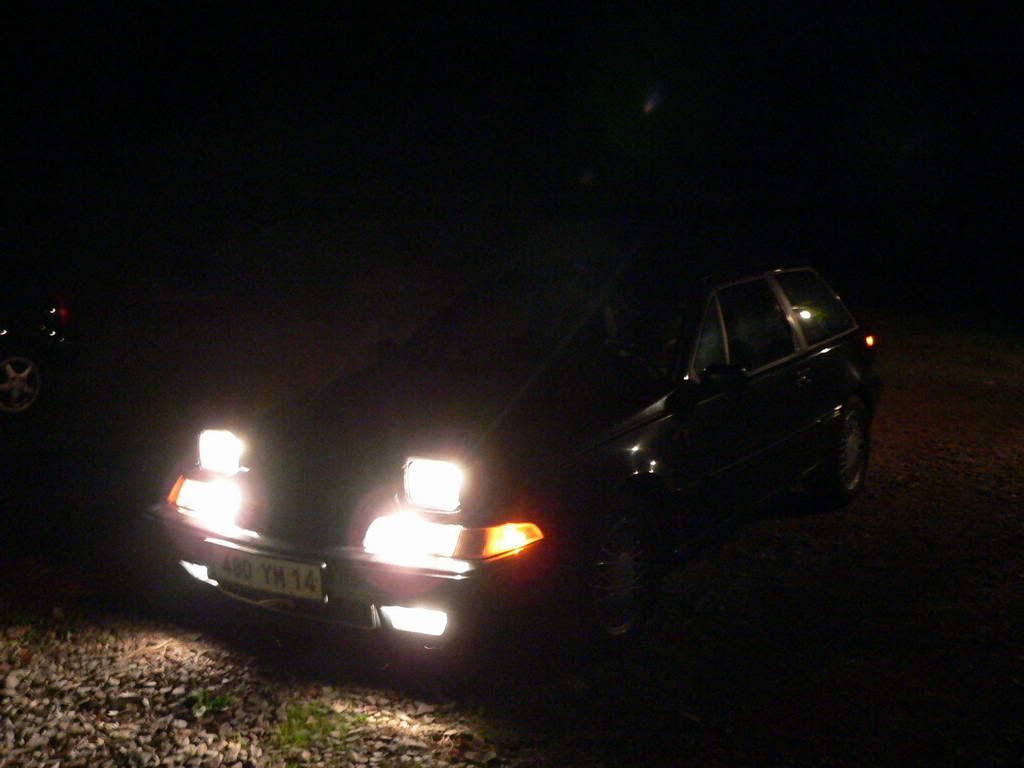

Voici l’effet produit. Hélas ! Au final, une fois le tout monté, les ampoules à l’arrière arrachaient tout, mais à l’avant, c’était plutôt l’effet d’une vieille dynamo rendue amorphe par le passage de deux guerres mondiales successives. De dépit, je n’ai pas fait de photo de cette période. Il y a des souvenirs à oublier. Du coup, j’étais énervé ! Normal.

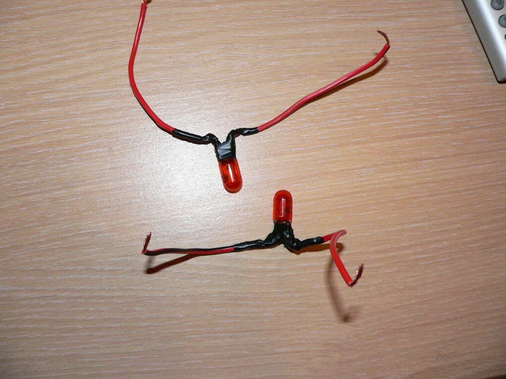

Les lapins partis, j’étais abandon, colère et déception. Je pensais au suicide par l’ingestion du fer à souder et des leds restantes, achetées « au cas où » mais j’ai décidé de me jeter à l’eau et j’ai acheté des ampoules orange. Nouveau problème : impossible d’en trouver avec des culots. Donc j’ai acheté des « wedge », sans culot. Les voici après opération jeanpètesque. Ensuite, agrandissement d’un des trous percés pour accueillir les leds et soudure des ampoules en lieu et place des leds.
Résultats : ici et . Ca crache. C’est cool. Et encore merci aux deux chefs ! ;-)
