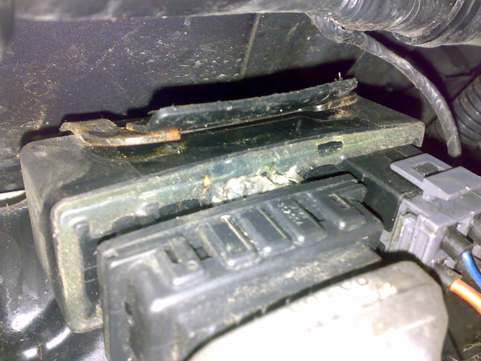

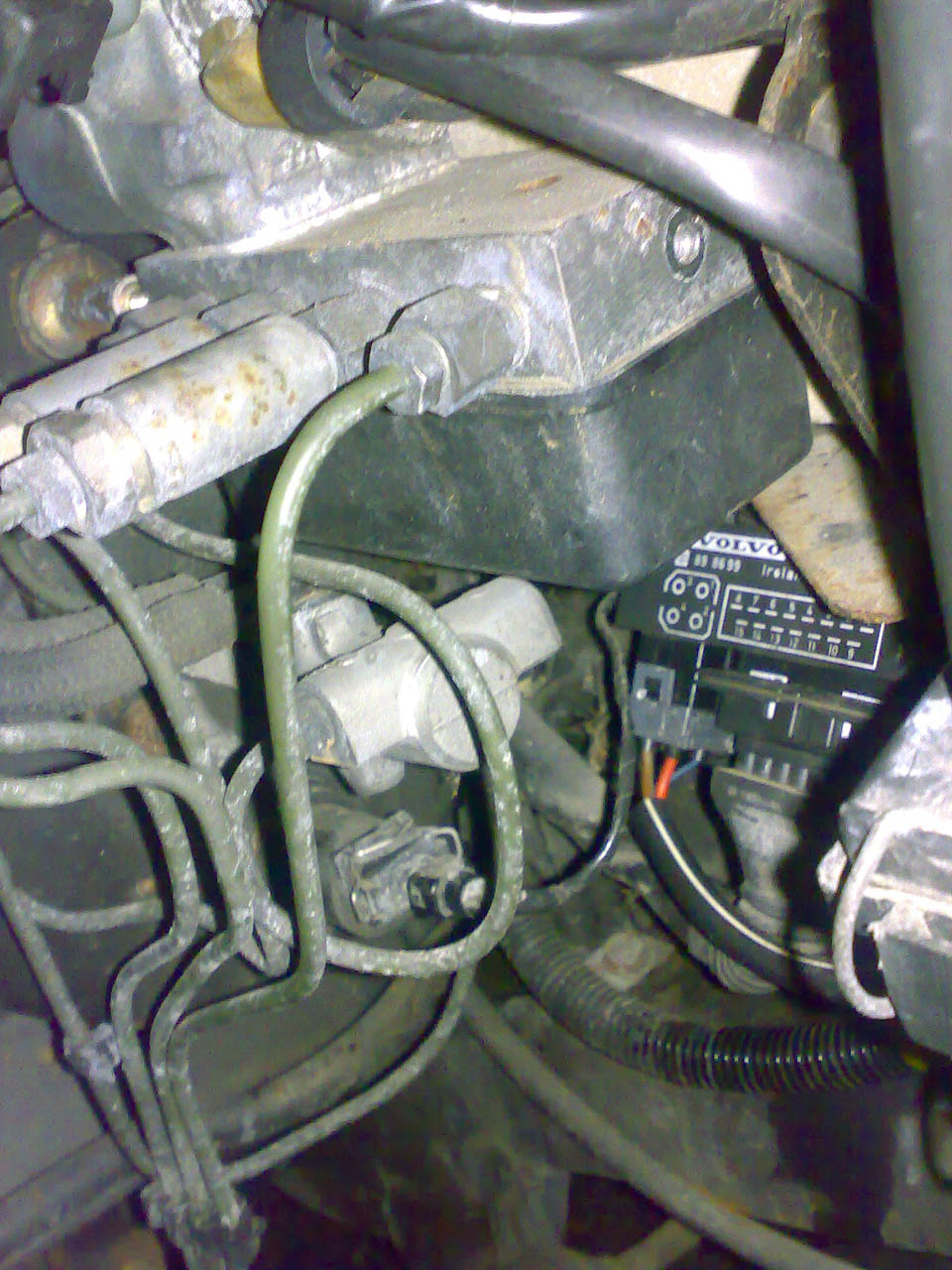

Un petite photo du relais dans le moteur, il est en dessous du servo frein.
L'attache se fait par derrière, il suffisait de le lever, mais sans appareil photo ou miroir, impossible de le savoir.

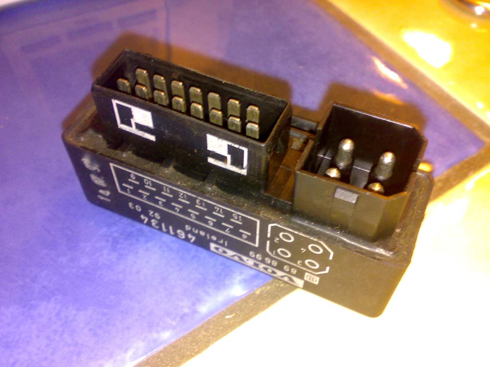

Voici le relais, il est étanchéifié par un joint silicone
Les entrailles, donc 2 relais, peu de possibilité de défectuosité, teste des bobines OK (80 ohm) chaque et des contact relais OK, donc, je vais le remaonter et chercher une autre piste, ah, si, j'ai redressé une patte de la languette qui vient se coller à la bobine, mais je ne crois pas que le problème vienne de là.
