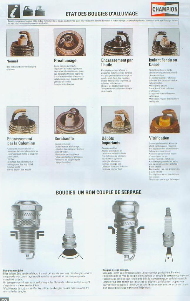

Message par harchin » ven. 04 avr. 2008, 09:57
Tes bougies ont l'air correctes .
Pour plus d'infos , ce petit tableau recapitulatif:

Message par LeVautroyeur » ven. 04 avr. 2008, 15:38
Là ou j'ai pu lire , il précise que sur la céramique ,il doit y avoir un dépot grisatre dessus, si tous fonctionne correctement.
Et moi la céramique est plus blanche que blanche :-D et sèche
BOn je me fais pi etre du souci à rien
Message par dacascos » ven. 04 avr. 2008, 15:41
Moi, j'ai jamais entendu parlé de dépot grisâtre sur la céramique :shock:
