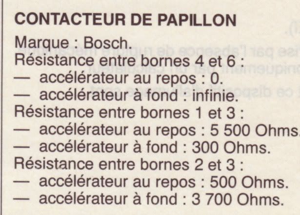

Est ce que tu as la possibilité de le contrôler a l'ohmmètre :roll: ?
fab309
Messages :49
Enregistré le :ven. 09 oct. 2009, 21:47
Re: conso instantanné
Message par fab309 » jeu. 22 oct. 2009, 17:41
ouai je peux faire ca oui mais de qu elle maniere ?
Messages :8697
Message par vtec » jeu. 22 oct. 2009, 21:40
Made in RTA :aj !
Les numéros de bornes sont inscrit sur le connecteur ;-) !

Méfie toi! Comme il est placé SOUS le boitier de papillon, il est possible que des vapeurs d'huile pénètrent dans le contacteur par l'axe et l'encrasse ce qui ne fausse pas tes mesures a l'ohmmètre mais, par contre, peuvent perturber son bon fonctionnement! Ça m'est déjà arrivé plusieurs fois sur des béhèmes ;-) ! La solution, c'est de démonter le contacteur et de lui injecter du nettoyant a freins par l'axe ou, encore mieux, d'essayer de l'ouvrir pour le nettoyer, puis de le remonter et le régler ;-) !
