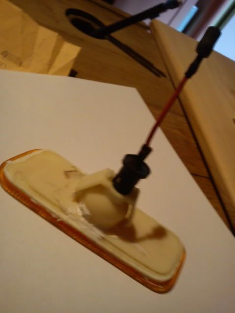

Ceci est la douille munie de son faisceau d'origine d'un eclairage veilleuse de phare 2CV . ça date des années 70 et toutes les deuchs / Dyane en sont equipées :mrgreen:
Equipé d'une ampoule 4W , le fil rouge est serti ; la fiche banane male est montée sur ressort derriere l'ampoule . Indestructible , fiable

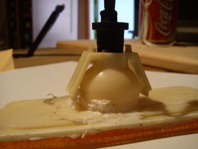

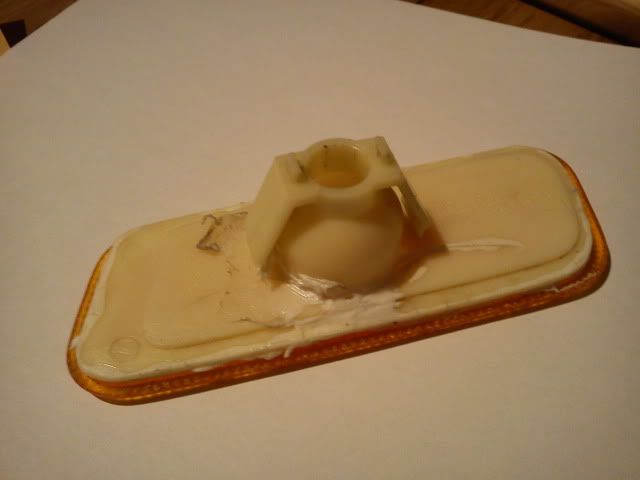

Ce qui suis est le reste du catradioptre hativement recollé pour essai :
Apres essai , il s'avere que le diametre de la douille correspond a merveille a celui du catadioptre :mrgreen: !
ça rentre en ajustement serré ( pas besoin de colle pour la faire tenir ) ça tient :aj
