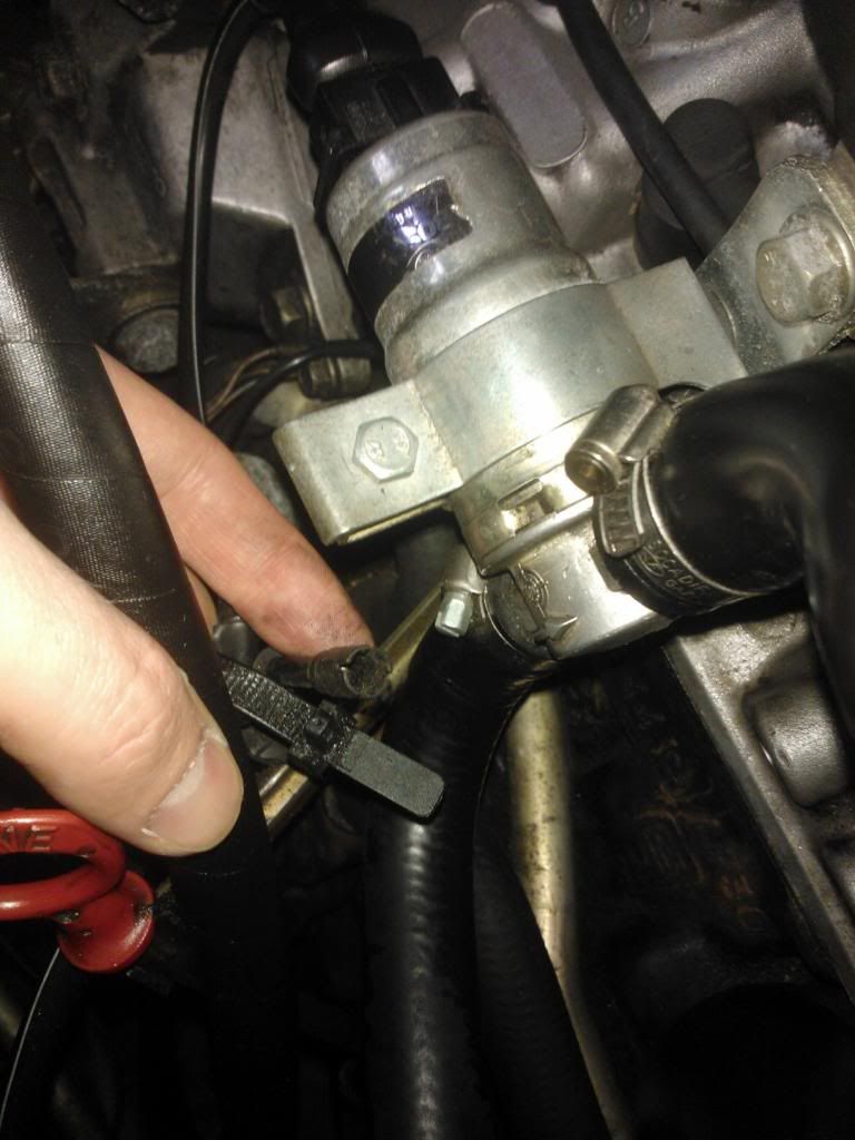

En ouvrant le capot de La Turbo, j'ai trouvé ceci débranché.
Voilà l'objet du délit:
Le moteur tourne nickel sans.
Curieux, je l'ai rebranché...
Et là, le moteur donne des à coups.
C'est quoi donc , les Docteurs es Volvo Turbo?
Merci de votre aide :ag

Si t'avais ouvert le capot de ta ES, t'aurais vu que t'as la même chose : c'est simplement la vanne de régulation de ralenti.
Allez, une petite recherche et tu trouveras tout ce que tu veux à son sujet 8-)

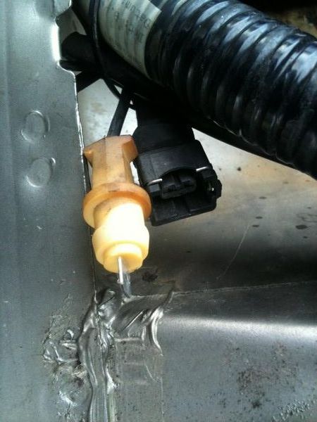

Ben a écrit :J'allais justement suggérer de regarder cette petite cosse

Une petite photo s'il vous plaît? :ag

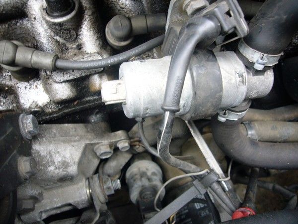

je parlais également de ce fil avec jean-phi du coup :
jihem64
Messages :2921
Localisation :64140 Billère
Re: Je commence mes demandes...
Message par jihem64 » dim. 10 mars 2013, 00:22
Merci Ben pour la photo.
Je l'ai vu ce fil...
Il est comme sur la photo: y'a rien au bout...
C'est bien ou c'est mal?
:ag
Messages :10713
Message par Ben » dim. 10 mars 2013, 00:27
c'est normal, c'est le fameux fil dont parle jerlab, à l'action incertaine. vérifie tout de même qu'il ne se mets pas à la masse.

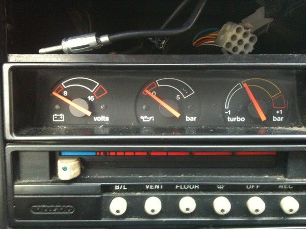

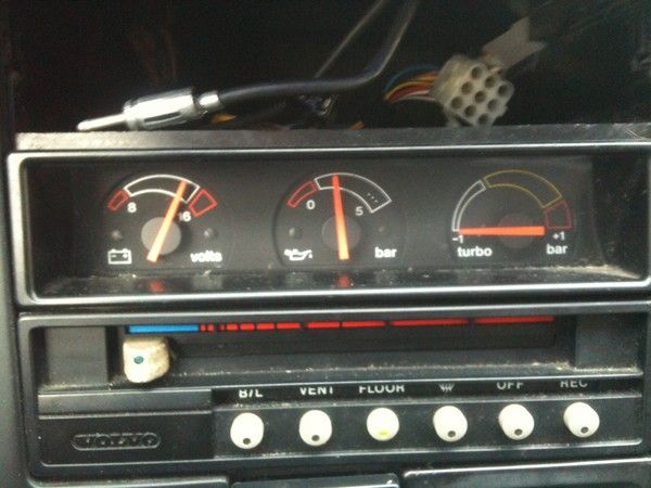

Je me suis penché sur les problèmes électriques de La Turbo cet après-midi.
Je l'ai démarrée et voila mes manomètres:
Je coupe le contact:
Normal?
Anormal? Comment y remédier si c'est le cas?

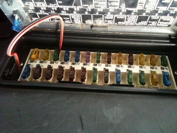

Un savant bricolage dans la boîte à fusibles!!!
Une idée?

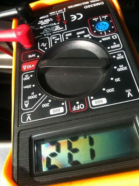

J'ai testé le connecteur: des valeurs différentes à chaque fois... :aa
Ben a écrit :Image
J'ai nettoyé la vanne de ralenti au nettoyant freins, façon vtec: aucun changement :twisted:
J'ai chassé la fuite électrique comme Gérard m'a appris:
- valeur de départ: 1,55
- je ne suis jamais tombé plus bas que 1,35...
en plus j'ai un relais qui claque, je ne le trouve pas! :evil:
et à un moment, j'ai perdu le compte-tours... :roll:
Je vais craquer... :(

Message par Ben » mar. 12 mars 2013, 10:05
tout est normal...sauf ton histoire de ralentit.
tiens voila la procédure de réglage officiel, par volvo en utilisant le fameux connecteur.
Contrôle/réglage du régime de ralenti Régler la valve de réglage de ralenti sur la valeur de base en reliant à la masse le câble qui existe à la connexion de la valve à l'avant du moteur. Couper le conditionneur d'air. Le régime de ralenti doit alors être de 11,7 r/s (700 tr/mn). Régler au besoin au moyen de la vis sur le carter de papillon. Déconnecter la liaison à la masse
tu dois aussi vérifier que tout est en ordre dans ton boitier papillon, propreté du bypass (petit trou obstrué par la vis de réglage sur le coté du papillon) bonne fonctionnalité du capteur de position du papillon.
Messages :8698
Message par vtec » mar. 12 mars 2013, 10:21
Rien d'anormal du coté des trois manos ;-) !
Est ce que ton câble d'accélérateur n'est pas trop tendu :roll: ?

ça c'est le fil en photo
ça c'est là ou est relié le cable d'accélérateur dans le moteur ;-)
ça c'est un petit trou à l'intérieur du boitier papillon, il faut retirer la grosse durit pour le voir
ça, c'est sous le boitier papillon, et ça fait clic quand tu relâche l'accélérateur

1-Je voulais en savoir plus sur ce fil:
Donc démontage du tableau de bord: ce fil était attaché à une cosse du fusible 24, se promenait derrière le tableau de bord, passait derrière le VEM et arrivait à deux cosses esseulées...
Donc je l'ai enlevé.
Ai-je bien fait?

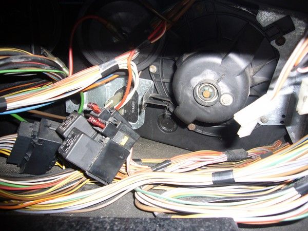

2- Je suis parti à la recherche du relais qui permet à la vitesse 4 du VEM de fonctionner.
Normalement, il doit être derrière la boîte à gants.
Ben, y'a deux relais.
Mais rien d'autre et surtout pas celui que je cherche. GRRR!!!!
Une idée?

Où est passé le relais? :?: :?: :?:

Le mystère persiste sur mon relais?
Pas d'idées?
Ohé! Les électriciens du forum!!! Vous êtes là? :oops:

A la recherche de la fuite...électrique!!!
Après avoir observé attentivement vtec le faire sur Ma Belle et après avoir relu des tutoriaux sur le sujet, merci à Ceyal et Darkdriver (forum BMW), je me suis lancé...
Après quelques minutes de repos, voici la première mesure (capot ouvert, sans lumière de capot):
Après le recherche fusible par fusible me voici à cette mesure (capot ouvert, sans lumière de capot), après avoir retiré le fusible 15, nommé:
:arrow: sur le boitier: " Rear Demist From CEM"
:arrow: sur le livret de La Turbo appelé "Chauffage de lunette arrière et de rétroviseurs de porte":
Rien d'anormal en soi puisque le fil du faisceau du hayon était coupé, que le voyant ne' s'allumait pas au tableau de bord et que l'essuie glace AR ne fonctionnait pas.
1) Les valeurs de ces mesures sont elles normales :?:
2) J'ai changé le hayon et donc le faisceau. Il est intact et tout semble OK avec celui-ci.
Comment faire pour trouver le "hic" qui empêche le fonctionnement du chauffage :?:
:ag
