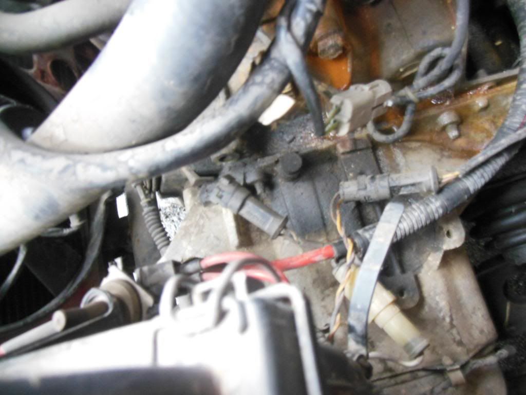

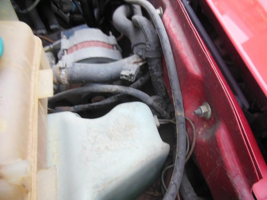

bonjour a tous voila étant novice en 480 je commence a la découvrir avec et grâce a vous.
voici quelque photos de prise non raccordée et que je ne vois pas ou branché si vous savez m'éclairer.
merci d'avance.ImageImage

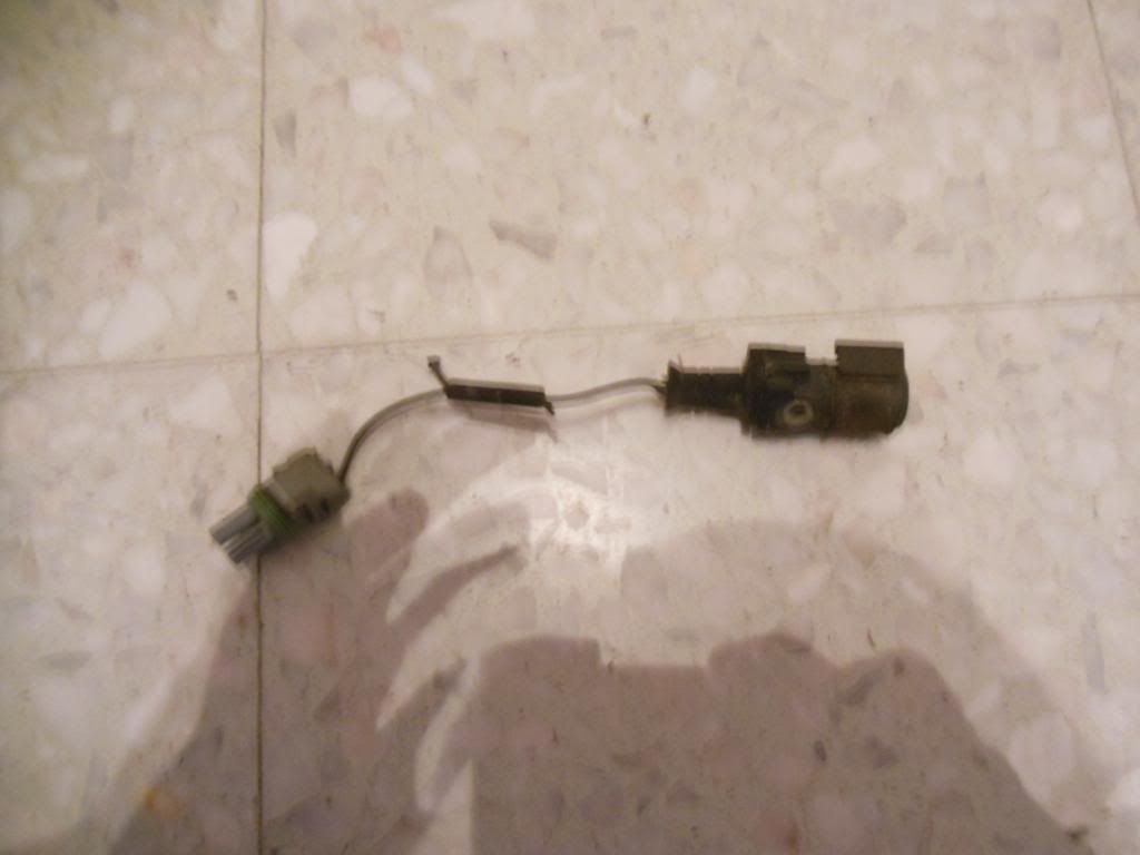

j'ai retiré se matin ceci mais je ne sais pas a quoi cela peut servir et a mon avis vu l'état du câblage sectionné il ne doit plus fonctionner depuis un bout de temps.
merci d'avance.

Re: a quoi sert ses prises?
Message par V60-V480 » lun. 14 oct. 2013, 22:39
dim2cv a écrit :bonjour a tous voila étant novice en 480 je commence a la découvrir avec et grâce a vous.
merci d'avance.Image[/url]
merci d'avance.
Celui là je le remonterai assez rapidement, car il sert à régler le CO2, tu n'as pas de problème de ralenti?

le soucis c'est que il ne sert plu a rien car les fils sont coupés cette pièces se retrouve facilement?
la connexion je sais ou elle va mais pas la pièces car elle été pendante. Mais c'est vrai que des fois le ralenti fait yoyo
merci déjà.

Message par Ben » lun. 14 oct. 2013, 23:01

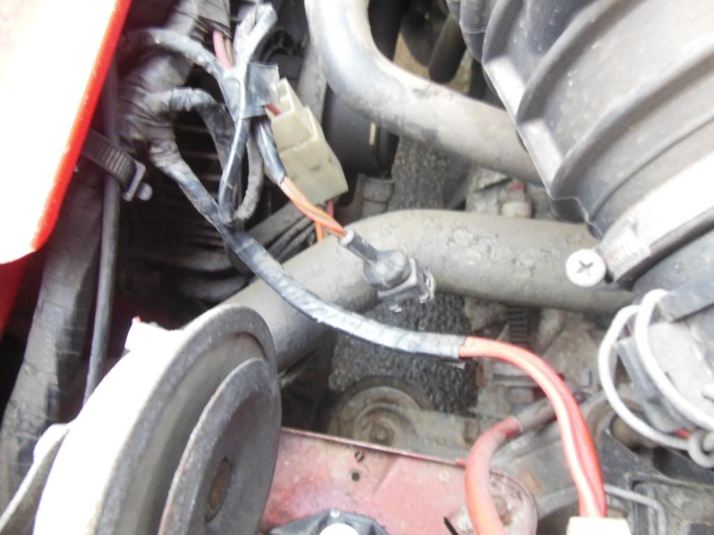

dim2cv a écrit : Image
celui la doit être pour alimenter la pompe haute pression de lave phares dont ta voiture ne dispose pas

Message par dim2cv » mar. 15 oct. 2013, 09:24
ok merci en voila une identifiée

Message par jihem64 » mar. 15 oct. 2013, 09:38
+ 1 avec Ben

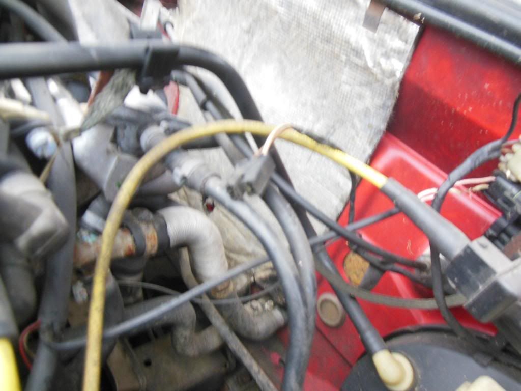

dim2cv a écrit :le soucis c'est que il ne sert plu a rien car les fils sont coupés cette pièces se retrouve facilement?
merci déjà.
+480 avec V60-V480
Sur la mienne, cette prise est tenue par un clips sur un support métallique et fixée par un collier Rilsan sur un cable:
A priori la fiche grise se démonte et tu pourrais refaire la connexion.
Par contre, il y a plus ou moins de connecteurs vides en fonction des options et finitions.
Le faisceau électrique, me semble-t-il, est commun à plusieurs modèles de 480 selon le millésime.(A vérifier...) :ag

Message par dim2cv » mar. 15 oct. 2013, 10:20

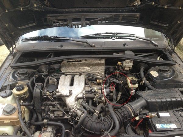

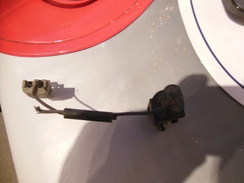

merci a toi jihem64 donc le boitier noir est a l'air libre il n'est raccordé que avec le câble avec la prise grise?pour la réparation du câble c'est impossible je pense car il est coupé a ras au boitier noir aussi.
quelqu'un en aurai un en stock pour moi?Image
encore un grand merci :-D

Message par jihem64 » mar. 15 oct. 2013, 11:22
D'après le "Parts Catalog", dans le Groupe 28, page 203, au numéro 26 (ref. 3411402-5), il semblerait que cette pièce soit commune à toutes les 1.7 athmosphériques.
Il doit être possible d'en trouver un soit dans les stocks des membres, soit chez les vendeurs de pièces d'occasion de 480, style le Coin Coin (Lui, je sais qu'il a une ES de 87 a vendre en pièces)ou Ebay.
C'est un moteur Renault: peut-être une piste de recherche aussi...
Tu peux aussi poster ta demande ici :ag

Message par dim2cv » mar. 15 oct. 2013, 22:32
merci a toi j'ai envoyé un mail au gars du coin coin ,j'ai bien trouvé sur le parts catalogue que je me suis empressé de télécharger. :-D
