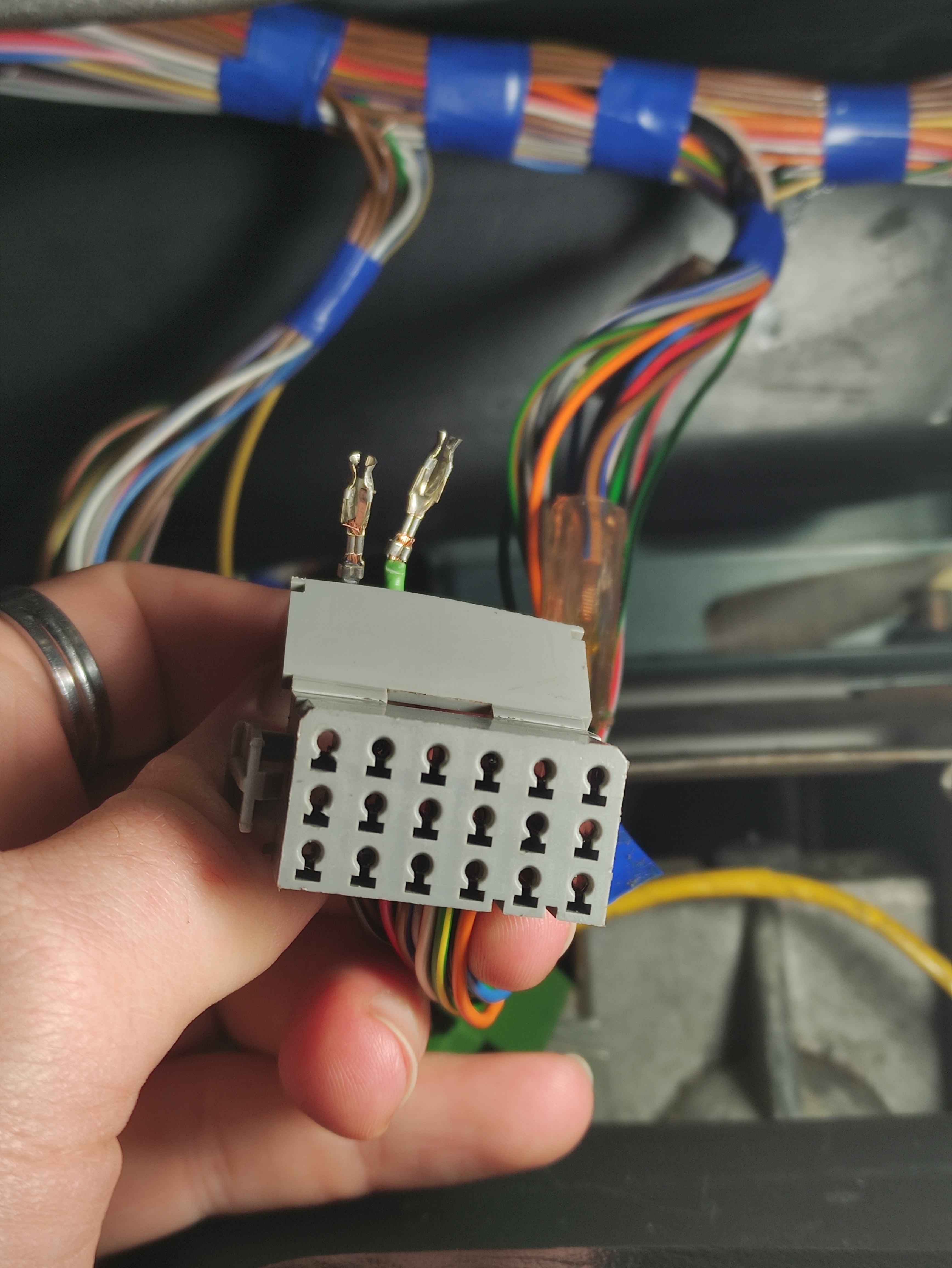

Pyro,
J'ai déjà rencontré ce problème sur une 480 es, dont l'aiguille du tachymètre faisait aussi du yoyo... Le problème se situait au niveau de la grosse prise grise femelle (côté faisceau), sur la cosse n°12 (speedometer) qui faisait faux contact. J'ai résolu le problème en insérant un morceau de cure dent pour l'empêcher de bouger (en attendant d'extraire la cosse pour la resserrer).
