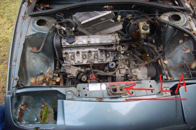

La contacteur de capot est vers la gache de capot. Tu as un petit cercle dans lequel vient s'enfoncer une partie du système de fermeture côté capot et qui pousse une tite languette, que tu peux actionner en y passant un petit doigt.
Edit : photo
Edit : photo
