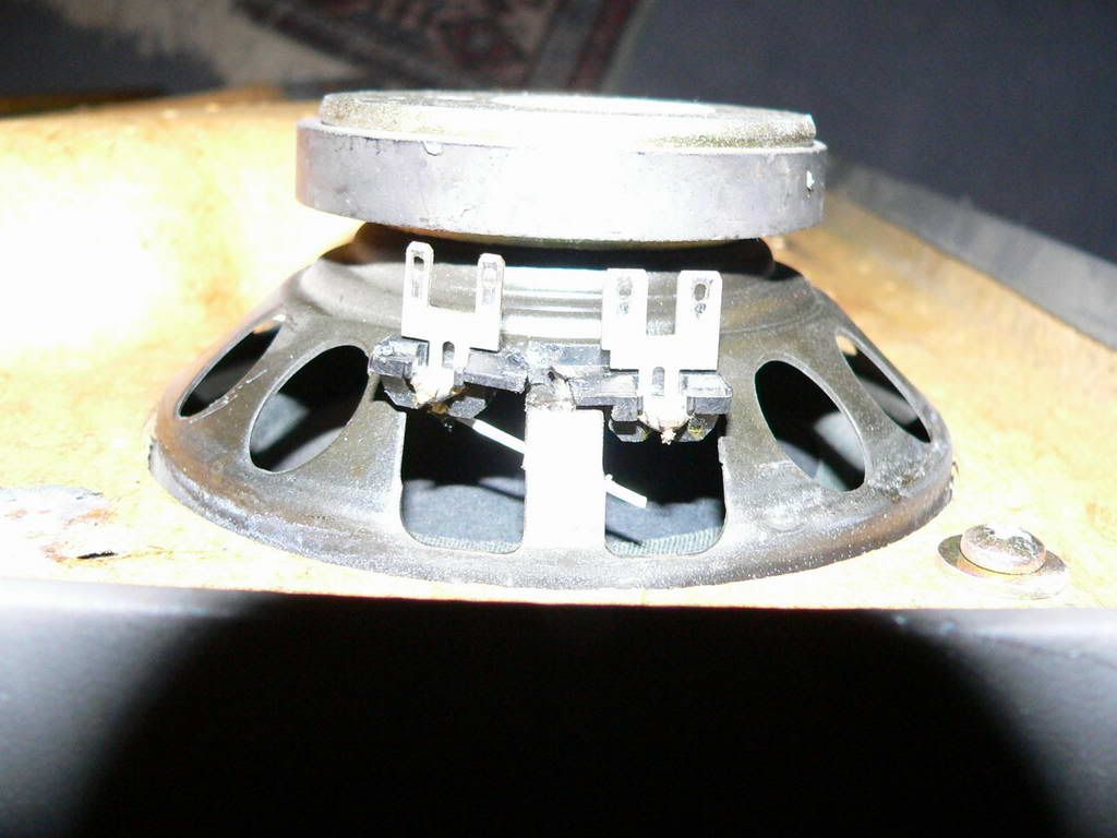

J'ai d'abord pensé au haut parleur car pattes plus épaisses que sur ceux d'origine, mais j'ai bien vérifié le montage ; il est identique à la porte conducteur et la garniture de porte conducteur tient bien.

J'ai viré le HP et viré la mousse d'insonorisation.

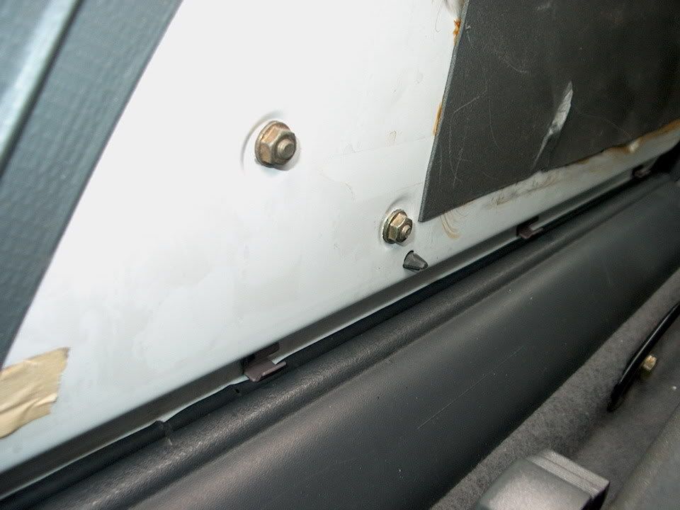

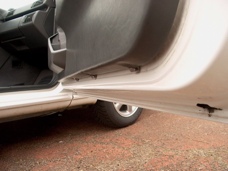

Il me semble que sur les dernières 480, ce système miteux ait été remplacé par un gros clip. Quelqu'un aurait des photos que je voie comment c'est boutiqué ?
Edit : 2 photos valent mieux qu'un long discours :
Message par JeanPète » jeu. 13 mars 2008, 22:44
Monsieur est exigeant.
Tenez, mon Prince ! :mrgreen:
Référence introuvable (d'où le zoom ci-dessus).

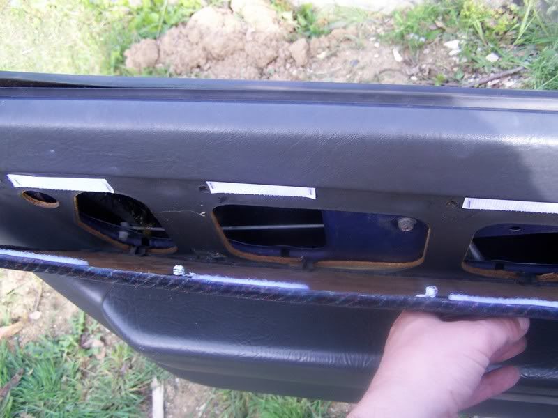

Message par JMV11 » dim. 20 avr. 2008, 15:33
Pour les panneaux en velours, du velcro collé et agraphé. Ca marche super:
Messages :28529
Message par AOD » dim. 20 avr. 2008, 15:34
Moi j'avais essayé....bof bof :-|
Message par Jerlab » lun. 21 avr. 2008, 00:02
Fait sur Laura aussi, faut demander à Floby et Kitel si ca tient toujours ;-)
Par contre la colle fond au soleil...je prefere la solution agrafes ;-)
Messages :10718
Message par Ben » lun. 21 avr. 2008, 10:41
je l'ai fais aussi mais avec du velcro hachement balaise, limite les agrafes viennent avec...mais c'est sur ça tiens
Message par JMV11 » lun. 21 avr. 2008, 19:18
Moi ce sont les agrafes qui sont maousse costauds...
Message par le grand gonzo » mar. 22 avr. 2008, 01:31
Jerlab a écrit :Fait sur Laura aussi, faut demander à Floby et Kitel si ca tient toujours ;-)
Je confirme, ça tient très bien!
En 2 ans de temps, on a jamais eu de soucis de ce côté là :-D
