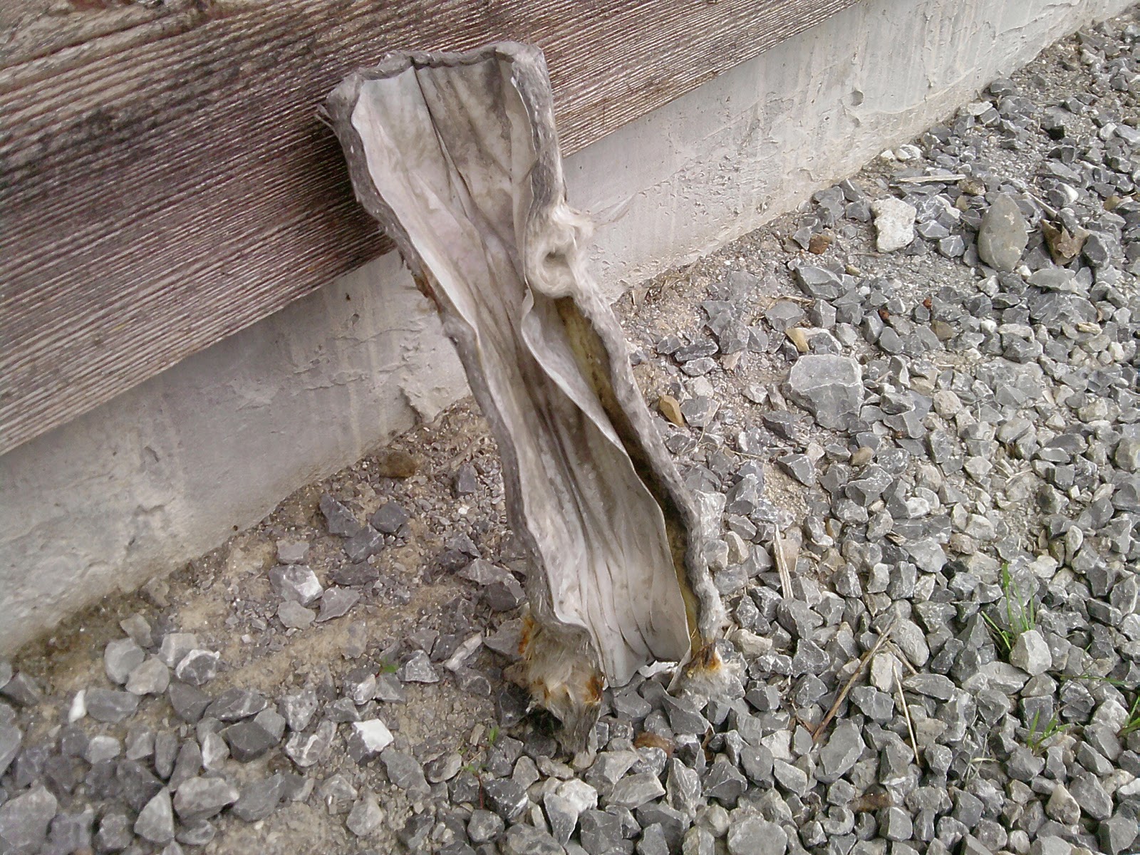

Salut, ;-)
Petite question aux experts.
J'ai retrouvé cette pièce au sol. Je ne suis pas vraiment sûr quelle appartienne à ma 480.
C'est possible mais en regardant sous la voiture, je ne vois aucunes traces...
Elle mesure 20 / 25 cm de long, c'est en fibre de verre il me semble, recouvert d'aluminium.
Maintenu par 2 serre-joints.
Merci de votre aide. :aj
http://3.bp.blogspot.com/-C6ve8Z8-QOQ/V ... B02%5D.jpg
http://3.bp.blogspot.com/-q2vAh08AR_w/V ... B01%5D.jpg
http://2.bp.blogspot.com/-a1kuvCSFf_c/V ... _09.28.jpg
http://3.bp.blogspot.com/-bjHrB4WHxB0/V ... _09.27.jpg

il s'agit d'un écran thermique et acoustique pour échappement
je suis pas sur que ce type d'écran est été monté sur des 480 :?:

Ça pourrait être la protection thermique autour de la crémaillère.
Elle n'est pas en fibre sur la mienne, mais pourquoi pas sur d'autres générations.

Message par orsini » mer. 29 avr. 2015, 12:15
Merci pour vos réponses. ;-)
Je suis allé sous la voiture ce matin, rien vu de bizarre.
Il y a des protections thermiques au dessus de l'échappement, mais elles sont rigide et pas en fibre.
Par contre, je vais regarder la crémaillère, on sais jamais.
Pour info, ma 480 est de 1992.

Y'a pas un truc comme ça vers la tubulure du silencieux? Ça me dit vaguement quelque chose...
Edit: j'ai retrouvé une photo quand j'avais travaillé sur l'arrière. Vu la gueule des colliers, pas étonnant que ça puisse tomber. :ab :roll: Ca protège donc (dans mon cas en tout cas) les tubes de réservoir au niveau du silencieux ;-)

Mais oui, c'est exactement ça ! :aj
Bravo WiJzZ.
C'est quand même beau la communauté 480 !! :aj
Avec la photo en plus.
Je sais quoi faire maintenant, c'est super.

;-) ça me fait penser qu'il faudra que je lui remette un collier d'ailleurs... :roll:

Parce qu'on peut rouler sans ??
Y'a pas de risques de combustion, échauffements ou autres ?? :?:

J'ai pas dit que je roulais sans mais le collier que tu vois sur la photo a été dégagé car rongé par la rouille et il est venu par morceaux... C'est juste que je l'ai jamais remplacé depuis donc un jour où l'autre, je risque de me retrouver dans ton cas, si ce n'ai pas déjà fait depuis un bail ça se trouve :ab :roll:
