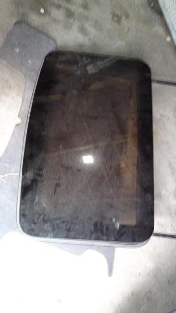

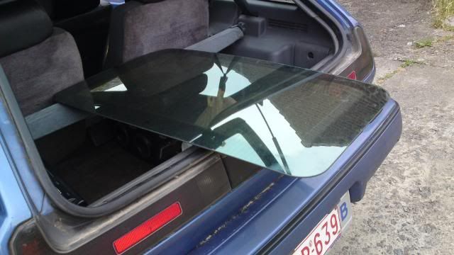

On vire la vitre

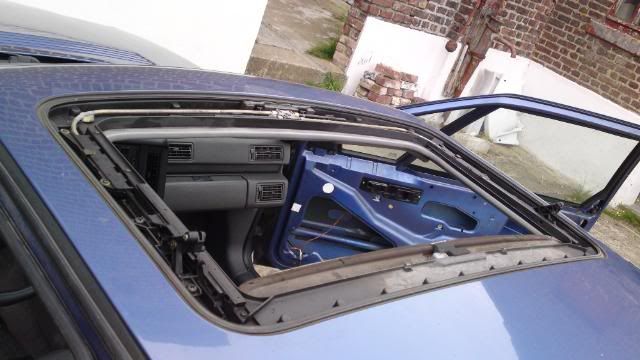

Pour avoir le mécanisme
Mo TO en rab (vitre jaune)

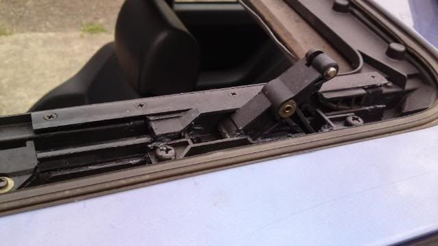

J'ai vite repéré le prob
Vue du mécanisme droit

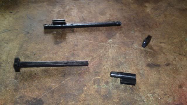

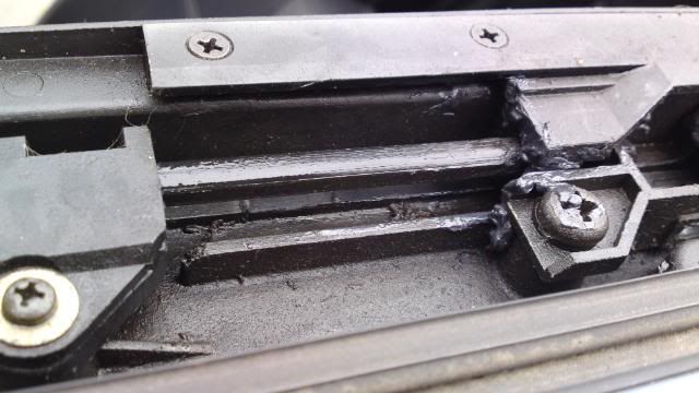

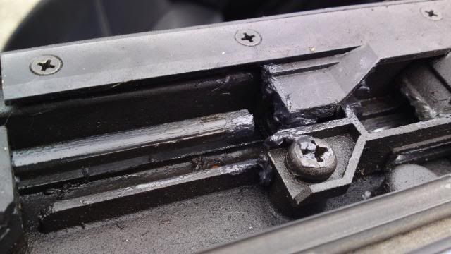

Et quand on pousse sur le bouton, on voit bien que la partie plastique (tiens, tiens) est cassée à sa base
La voici
Bon bah j'ai essayé de les recoller, mais c'est peine perdue vu la force que cette pièce endure
Donc il faudra téléphoner à Volvo demain
