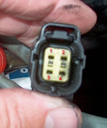

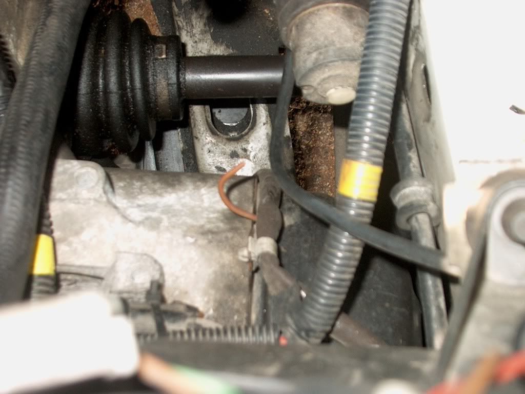

Au niveau du compresseur, il y a un pressostat basse pression dénommé A35 qui ouvre à 3 bars et connecte à 3,5 bars … donc s'il y a moins de 3 bars de pression, le système de commande empêche le compresseur A36 de s'enclencher ; c'est en général le cas quand il n'y a pas assez de gaz dans le circuit
le connecteur du pressostat A35 se trouve près du compresseur .. un connecteur à 4 positions : en haut les 2 fils du pressostat A35, en bas les 2 fils d'alimentation du compresseur A36, fils numérotés 1 (bas gauche), 2 (bas droit), 3 (haut gauche), 4 (haut droit). En A35, on a donc 2 fils du haut : un Y(ellow)-SB(lack) en position 3 et un Y(ellow)-G(ree)n en position 4, on les repère aussi par leur position
Le connecteur A35/A36 près du compressseur
Le même ouvert (A35 = les 2 connecteurs du haut) :
Les fils A36 quant à eux sont de couleur G(ree)n-Y(ellow) en position 1 et Br(own) en position 2.

Re: Montage clim sur phase 2
Ce connecteur c'est :
- d'une part l'alimentation électrique du compresseur (noté 3-4 ci dessus et 1-2 dans la doc Volvo) ... il doit y avoir 12V par là quand ça marche
- d'autre part pressostat BP (noté 1-2 ci dessus et 3-4 dans la doc volvo) il doit y avoir 0 Ohms quand la pression est OK
Extrait §5 de http://www.forum-auto.com/pole-techniqu ... 425097.htm
- en haut les 2 fils du pressostat A35,
- en bas les 2 fils d'alimentation du compresseur A36, fils numérotés 1 (bas gauche), 2 (bas droit), 3 (haut gauche), 4 (haut droit)
En A35 (pressostat) , on a donc 2 fils du haut : un Y(ellow)-SB(lack) en position 3 et un Y(ellow)-G(ree)n en position 4, enfin théoriquement car dans ma voiture une fuite du liquide de direction assistée a mis tous les fils à la couleur noire : black is black … on les repère donc par leur position et non par leur couleur
Le connecteur A35/A36 près du compressseur (fils vraiment noirs isn't it ?)
