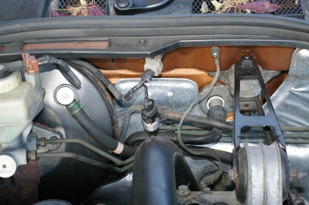

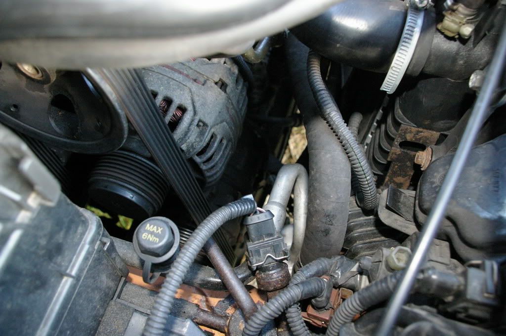

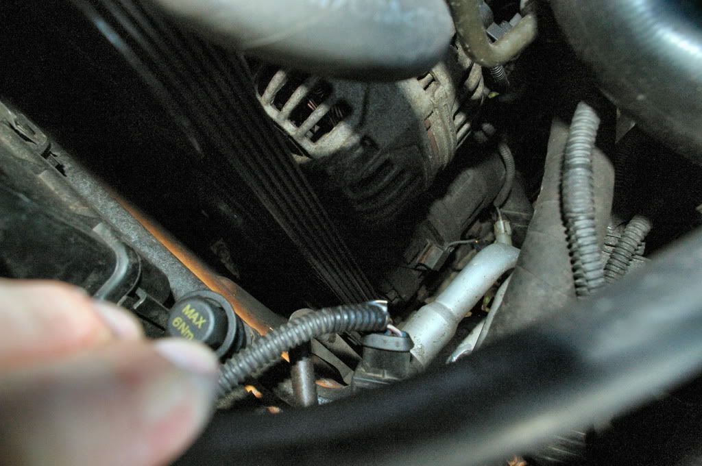

Voilà enfin les photos.
Sur ces trois images, on voit la diode qui n'est plus fixée correctement sur le compresseur ainsi que la sonde trois broches :
Et ici la sonde qui semble déconner :

Hello
Même avec les photos ce n'est pas simple de repérer les éléments
je ne suis pas persuadé qu'il s'agisse d'une diode mais un simple connecteur
quant à la sonde : si c'est celel sur le tuyau qui rentre dans l'habitacle : pressostat probable
Bye

Message par Jerlab » dim. 07 nov. 2010, 23:40
Oui pour la sonde c'est bien celle sur tuyau qui rentre dans l'habitacle.
Par contre j'ai toujours un doute, c'est la haute ou la basse pression?
Quant à ce que je pense être une diode, j'aurais une tendance à dire peu importe ce que c'est puisqe compresseur branché en direct ca fonctionne.
Donc même si c'est mal fixé la souci ne vient pas de là.
Mais je vais fixer ça mieux que ça à l'avenir ;-)

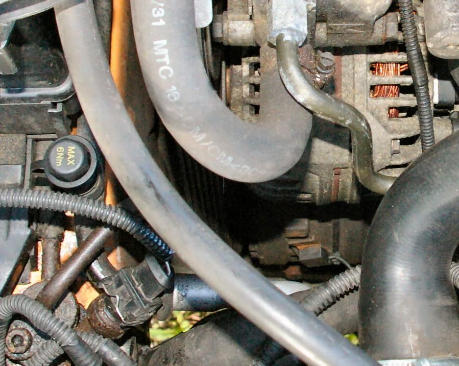

Message par Jerlab » jeu. 11 nov. 2010, 12:26
Je viens de trouver uen annonce pour un compresseur de clim de C70 avec trois photos sur lesquelles on le voit bien :
http://www.leboncoin.fr/equipement_auto ... tm?ca=20_s ;-)
