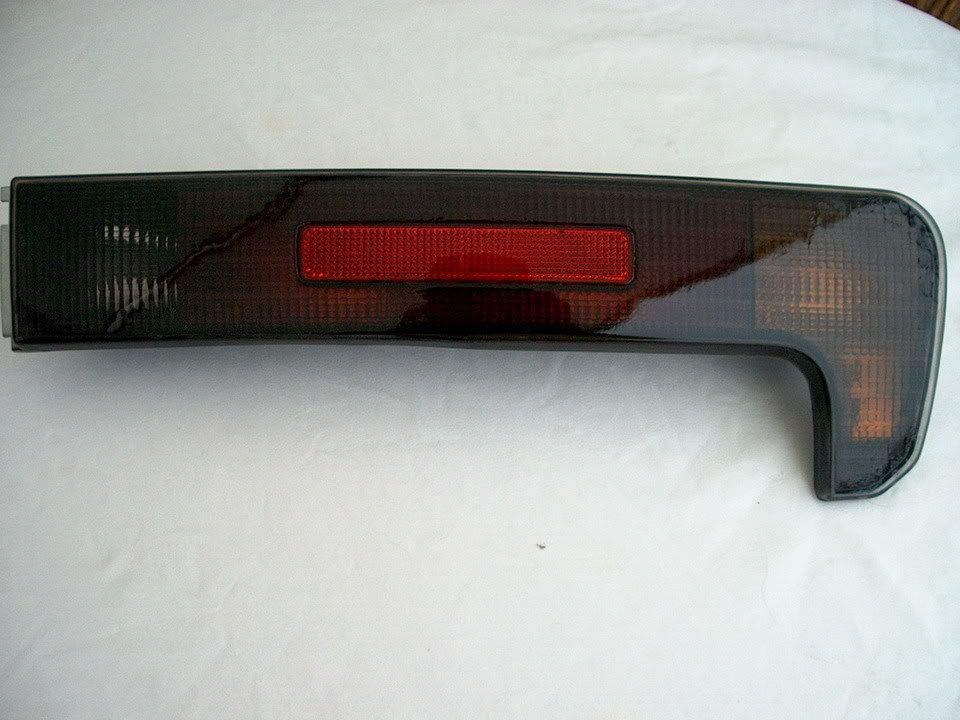

Par contre, j'ai essayé un autre vernis.
A la base, je voulais du Motip car j'en ai lu du bien. Je croyais avoir acheté du Motip mais en fait c'était du Carlux.
J'ai donc été chercher une bombe de Motip.
J'ai donc refait une couche en suivant bien les conseils que j'ai pu glaner. (mettre le plastique à température ambiante, faire chauffer un peu la bombe de vernis, bomber en regardant en lumière rasante).
Résultat sur le premier feux : Nickel (enfin à peu près)
Après j'ai voulu aller trop vite et je n'ai peut-être pas assez poncé le second feu = gros caca, des endroits ou le vernis n'adhère pas et des grosses coulures. J'ai donc étalé au pinceau pour que le vernis recouvre bien tout le feu, et ensuite je reponcerai et referai une couche.
M'énèrvent ces feux :twisted:

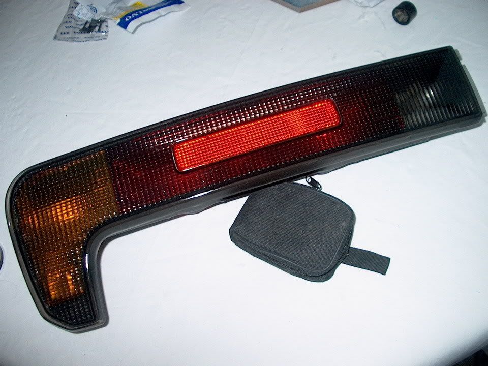

Edit : Photo du feu terminé. Je mets pas l'autre...

Papier de verre 800 à l'aeau, coulures à peu près rattrapées.
Couche finale.
Loin d'être parfait mais parfait de loin, je jette l'éponge !
J'attend que ça sèche un peu et photo.
Edit : Photos.
Feu ARG. Les traces en diagonale sont des reflets, les vrais défauts sont tout à l'extérieur.

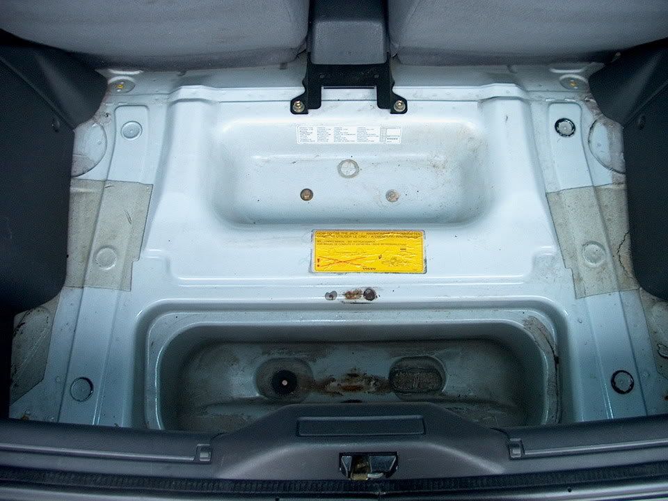

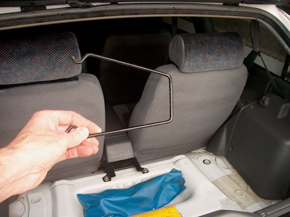

Question subsidiaire : C'est quoi donc que ce bidule trouvé sous la roue de secours ? Une attache pour accrocher le cric derrière la roue ?
Messages :10558
Message par Ben » dim. 04 nov. 2007, 16:53
c'est une patoute qui se glisse dans le trous de la roue de secour
Message par thance » dim. 04 nov. 2007, 17:14
Ya même un mousse pour le poser!
Quelqu'un a déjà essayé la glycérine sur les feux arr?
Messages :2465
Message par Vince » dim. 04 nov. 2007, 18:53
C'est pas le mousse c'est la capitaine !!! Le mousse a 3 ans et n'a pas le droit de toucher à l'APN ;-)
Donc la poignée c'est pour le transport de la roue de secours ??? Ils ont pensé à tout chez Volvo :lol:

Je trouve le résultat vraiment superbe sur les photos!
9a serti bien que tu face photo avant/après si tu as.

Message par Vince » mar. 06 nov. 2007, 16:58
Bon, j'ai quand même pas tout suivi votre histoire de mousse...

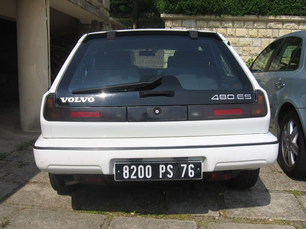

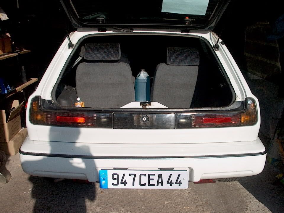

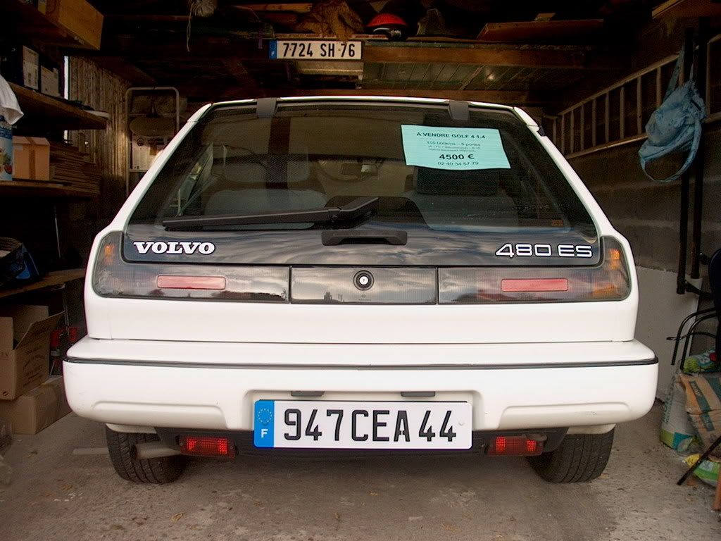

Voila pour le avant-après :
Avant
Après
Désolé pour l'étiquette, mais il faut qu'elle parte cette fichue Golf !!! Vous aurez quand même remarqué que Désirée a pris la place de la Golf dans le garage...
