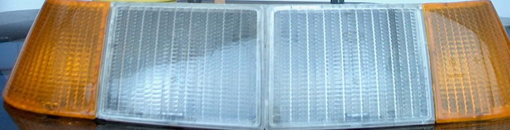

Je vous ferai une petite photo dans la journée, mais ça me semble concluant avec une seule couche...
Voila une photo.
C'est le droit (veilleuse uniquement) qui a reçu le coup de vernis.
Sachant qu'à la base, il était en assez bon état (juste des petits impacts blancs qui disparaissent avec le vernis).
Je pense que sur un feu AR en mauvais état, ce serait plus flagrant. Ca me démange !

J'ai testé...
Légère déception.
Le brillant est bien là, le vernis se tend bien (pas encore sec).
Malheureusement les traces blanches sur mes feux ne sont pas des tâches en surface, donc elles ne sont que très légèrement atténuées par le vernis.
Je vais finir par partir à la recherche d'un nouveau feu ARG moi...J'en ai profité pour finir le cligno que j'avais commencé. Là par contre ça pète bien !

Message par Vince » jeu. 03 avr. 2008, 12:36
Bon, laissez tomber. Ca brille mais ça ne masque pas les défauts.
A la rigueur sur des feux un peu ternis...

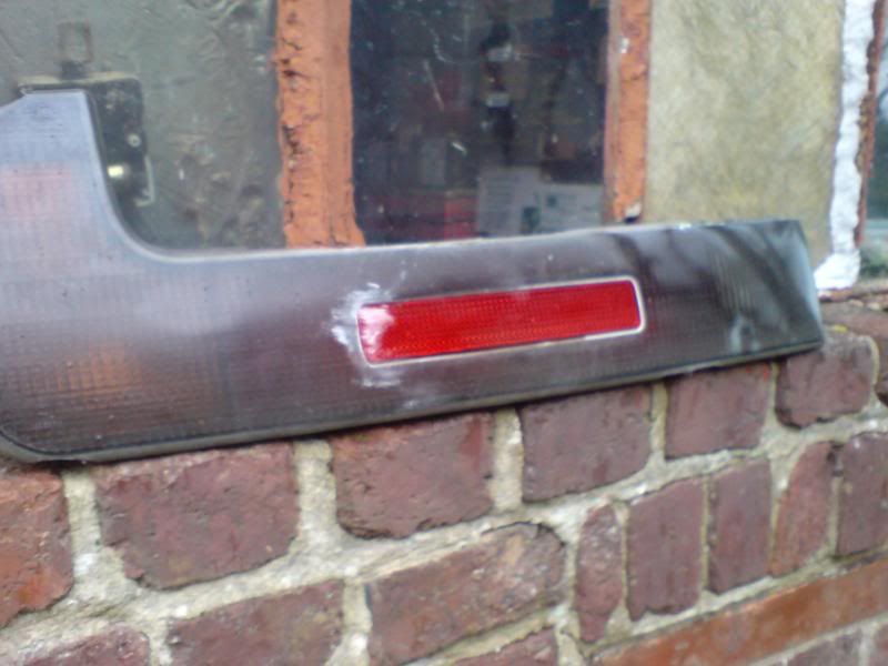

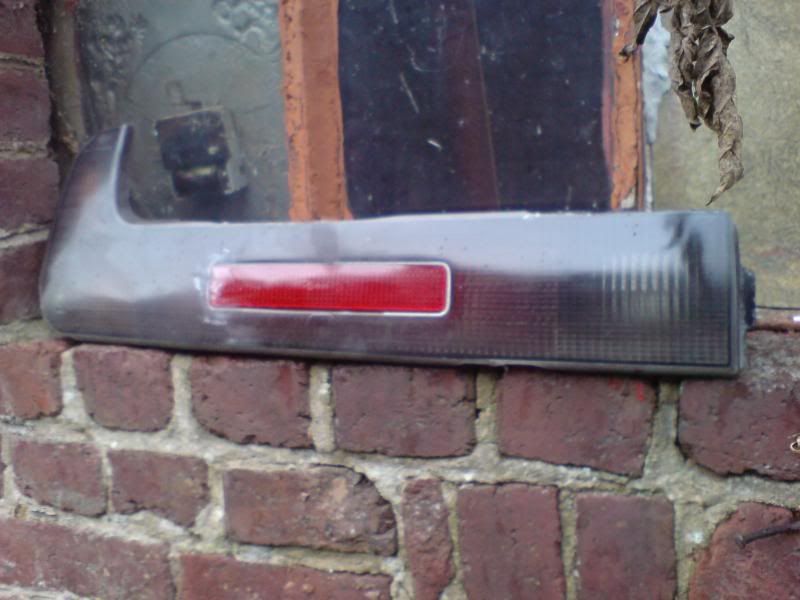

Tient, je profite de ce post, car j'ai aussi fait qques tests....
le cobaye :

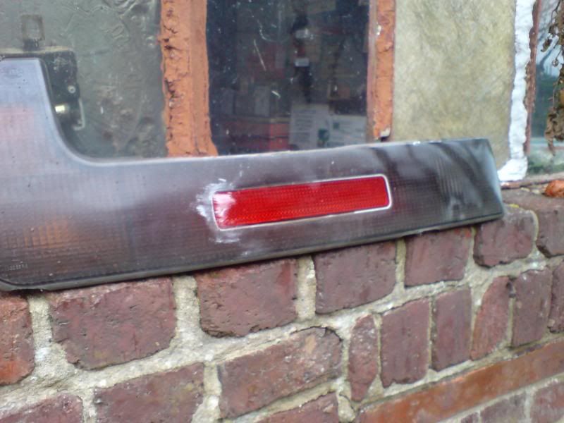

D'abord avec du vernis mat :
Pas sec
Mais une fois sec c'est pas top, donc j'ai acheté du vernis brillant, après un bon poncage... (sur la partie droite)
C'est beaucoup mieux! Surtout que ce phare était bien naze, ceux sur ma GT sont moins ternes!
(pour ceux qui veulent voir, faut l'ouvrir dans une nouvelle page)
Donc voilà, on voit pas super, mais je commence à approcher l'aspect du neuf... Faut que je trouve le bon nombre de couches, et le bon poncage à adopter.
Les produits : papier à poncer 600, et vernis motip brillant...

Message par thance » sam. 06 déc. 2008, 13:23
chRooM1 a écrit :le verni monocomposant en bombe réagit tres mal dans le temps
peut etre a cause de la lumiere rouge de feux ?
il blanchi et devient " friable ".
le bi composant ( verni de carrosier ) tient vraiment mieux
et on peut assez facilement le teinter
Ah c'est ça qui avait sur les phares de la ES... Heureusement que j'ai testé sur un phare peté...

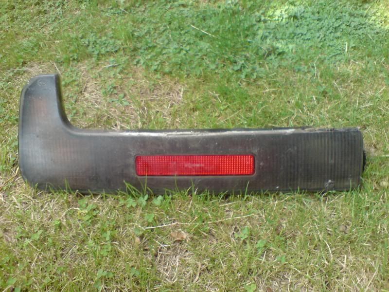

Message par celand 42 » dim. 29 août 2010, 12:41
j'ai été chez un carrossier renov-phares,
il ponce les feux avec 3 grains différents,
ensuite, un polich
et pour finir, un protecteur UV (pas de vernis)
le résultat est pas trop vilain,
le prix 50€,
je dois repasser dans 10jours, pour un nouveau traitement UV, et il va essayer sur les clignotants avant.
un photo, pas trop jolie, mais il y a une différence visible.
