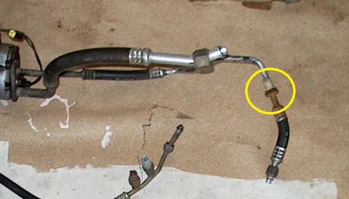

Hello
Alors, nouvelles du front.
Retour de vacances, le compresseur n'enclenche plus. On revient donc sur la piste fuite. En un sens, ça m'arrange un peu.
Je retourne au centre Bosch qui m'a fait le remplissage. Le gars est en vacances jusqu'à Mi Septembre.
Petit tour au Norauto du coin. Oui, on a un forfait recherche de panne à 55 €, on met notre traceur, blablabla... J'explique que la voiture a été convertie et que l'huile contient un traceur. Par contre il risque d'y avoir des traces, vu que j'ai rincé le circuit avec la nouvelle huile. Bon, bah on démonte tout et on regarde, sans certitude de trouver et pour 55 € de l'heure...
Petit tour au Feu Vert de Basse Goulaine. Le vendeur commence à me sortir le même blabla, j'explique mon cas et coup de bol, le chef d'atelier passe par là. "Amenez votre voiture, on va jeter un oeil".
Le monsieur sort sa lampe et ses lunettes. Première surprise, contrairement à ce que j'aurais imaginé, c'est tout propre, pas de jaune fluo partout.
On cherche partout, on vire la boîte à air, on lève la voiture.
Verdict : quelques traces sur la poulie du compresseur, mais potentiellement des restes du rinçage, et une belle grosse fuite au seul endroit ou le joint n'a pas été changé, n'ayant pas l'outil adhoc.
Donc voila, la fuite est ici :
L'outil adhoc (pris sur le post d'AOD)
Mes 2 questions sont donc :
- Quelqu'un peut-il m'indiquer la ref et/ou le diamètre des 2 joints à remplacer
- Quelqu'un a-t-il l'outil en sa possession ?

j'ai vu sur un forum volvo UV ou vfl que quelqu'un avait une technique pour fabriquer un outil équivalent, mais bien entendu je n'ai pas retenu, c’est con.
je pense que c’est en faisant coulisser un tube de diamètre concentrique.
pour les joins il faut que je consulte mes notes mais à priori j'avais juste noté les ref volvo de chaque joint pour me rendre compte que le tarif était prohibitif et j'avais tout acheté chez un spécialiste en comparant chaque joint un à un. donc je ne pense pas pouvoir te dépanner, pire je ne pense n'avoir jamais trouvé dans toutes mes recherches les cotes de ces joints,je ne sais pas si ça existe quelque part.

Bon, j'ai acheté l'outil
http://www.ebay.co.uk/itm/FORD-GM-CHRYS ... OC:FR:3160
Le bon diamètre est vraisemblablement le 1/2
Reste à trouver les joints...
Edit : Joints #8
http://www.automotivetools.com/TMR/Spri ... oduct.aspx
Si ça signifie 8mm, vu la photo ça doit correspondre au diamètre intérieur. Z'en pensez quoi ?
Après recherche, le diamètre intérieur doit être 12,42mm
http://www.oringsusa.com/html/o-rings.html
Dans mon stock je n'ai que du 11mm en diamètre intérieur...
J'attends la réponse du vendeur sur les frais de port et si c'est OK j'achète ça. Au moins je serai certain d'avoir le bon modèle...
Edit : Joints #8

Bon, voila...
Outil reçu. Ce matin, RDV au feu vert. Le gars vide le circuit et récupère......3g de gaz.... c'était de la belle fuite quand même.
Ensuite je me mets à la tâche. Retrait batterie, boite à air et support de batterie pour avoir de la place. J'enquille l'outil et.... après quelques efforts et quelques doutes, j'arrive à démonter ce foutu raccord. Le 2 joints (joints toriques noirs de base) étaient bien fatigués mais je m'attendais à pire.
Ensuite, remontage avec joints neufs, retour à la machine, tirage au vide, contrôle pression, tout semble OK. Ensuite remplissage à 650g et test.
Ca remarche. Le compresseur enclenche, la bouteille est bien froide et l'air sort à 8°C.
Maintenant la question est combien de temps cela va-t-il tenir. Sachant qu’à la première charge il n'y avait à priori pas de fuite, les joints ont du se dégrader car ils étaient imprégnés de l'ancienne huile. Du coup je suis inquiet quant aux joints internes du compresseur.
De toutes façons je vais repartir comme ça et si au bout de quelques semaines c'est de nouveau vide, j'interchangerai le compresseur avec celui de la bordeluche avant de recharger. Vu qu'elle est de 95, le compresseur n'a jamais du croiser de R12...
En attendant je croise les doigts.
Si quelqu'un a besoin de l'outil en question, il est à dispo chez moi.

- Plus embêtant, le condenseur n'a pas la même forme. Le condenseur monté sur la Bordeluche est un peu plus haut. Du coup, avec le nouveau condenseur, je ne peux pas remettre le capot noir qui se met sous le masque. C'est zarb, sur la Bordeluche ce capot était présent, donc j'imagine qu'il y a plusieurs formes de capots. Si quelqu'un peut me confirmer ça... J'ai envisagé de remettre l'ancien condenseur, mais le filetage pour le raccord du bas n'est pas le même (plus costaud sur le circuit de 95)
Une fois tout remonté, j'ai filé à mon feu vert pour recharger (59 € la recharge, pas trop cher)
Première bonne nouvelle, le compresseur fonctionne. D'ailleurs, il est beaucoup plus libre que le Zexel, du coup ça fait moins de bruit, ça force beaucoup moins et le ralenti tient mieux qu'avec le Zexel. Par contre, il met plus de temps à s'enclencher (10 secondes contre 2 ou 3 secondes pour le Zexel). Reste à croiser les doigts pour qu'il n'y ait pas de fuite...
Pour ceux que ça peut intéresser, j'ai fait un petit récap exhaustif des joints de clim. Vous remarquerez que les joints de sortie de compresseur ne sont pas les mêmes sur le Zexel et sur le Sanden.

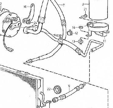

Pour comparaison, voila les 2 condenseurs. A droite l'ancien initialement monté sur une AM 92 avec déshydrateur à côté de la batterie. A gauche, celui de la Bordeluche (AM9 95)
- Vince
- Messages :2472
Re: Montage clim sur phase 2
Confirmation pour le cache, il est différent sur le B20F
Je cherche donc la référence 3470227-4 et j'ai à dispo la ref 3470226-5... direction PA
