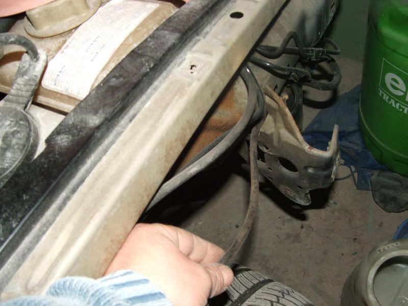

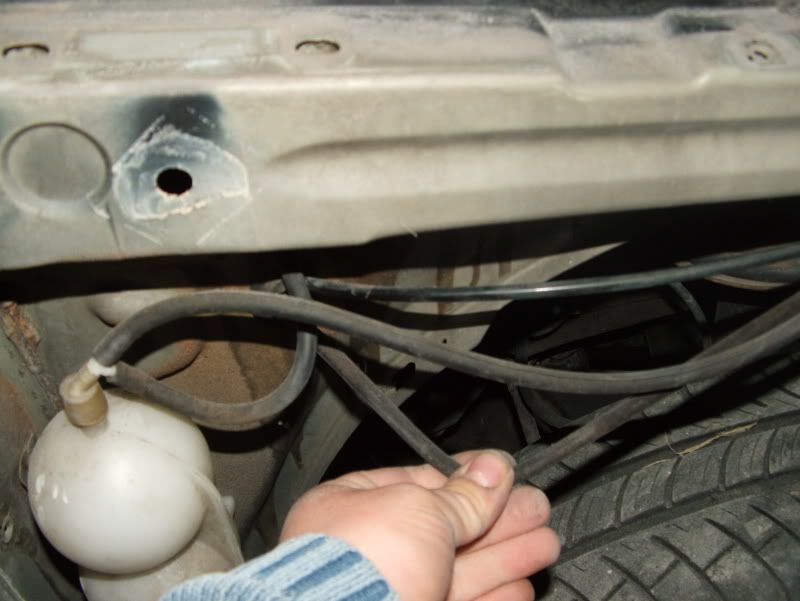

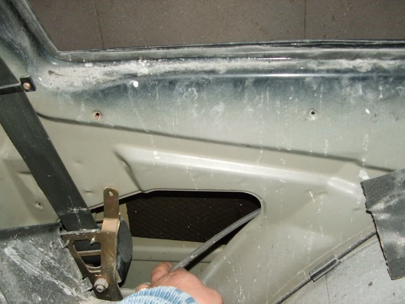

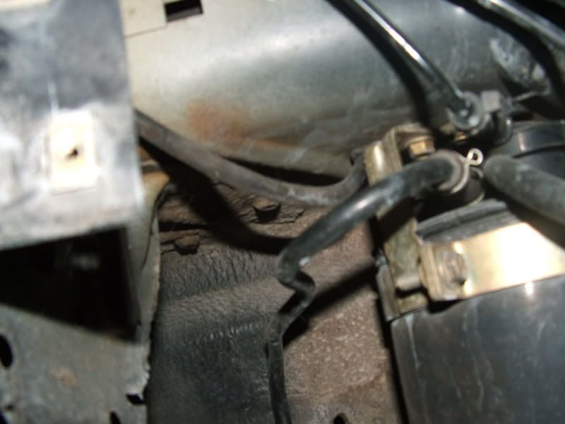

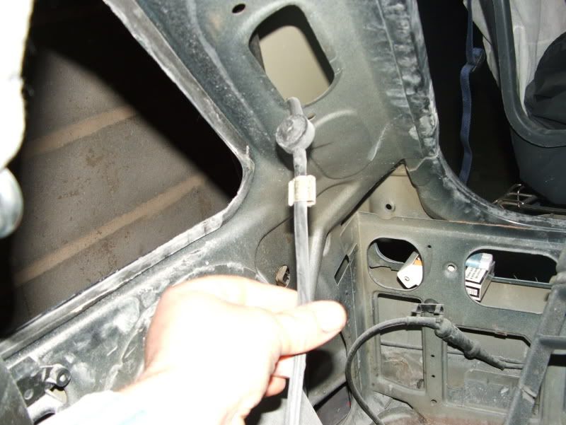

Message par boudav67 » sam. 08 nov. 2008, 20:46
le circuit de lave glace ar commence par :
sous l'aile av droite
traverse la coque et ce retrouve sous le tdb
et continu son chemin
rentre dans l'aile ar droite
et enfin ressort ici
l'endroit sujet a l'usure de la durite c'est sous l'aile av ;-) c'est tout craquelé sur la mienne

Message par Jerlab » dim. 09 nov. 2008, 14:43
Tu attends longtemps le doigt appuyé sur le bouton quand tu fais tes esais ou pas?
Parcequ'il y a un clapet anti retour (sur la dernière photo de boudav), et si celui est naze, ton tuyau se vide complètement, et vu la longueur il faut un petit bout de temps pour que le tuyau se remplise je pense.
Ce clapet anti retour étant relativement facile d'accès, je te propose de commencer à vérifier par ici. Et une fois celui ci démonté tu pourras souffler dans le tuyau et voir si l'air ressort bien comme il faut de chaque côté ;-)
