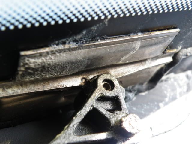

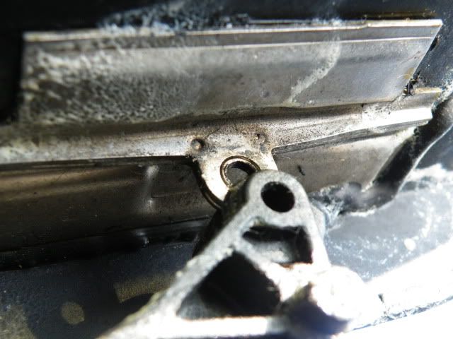

quand tu actionnes le bouton le moteur tourne OK, et su tu lache pas le bouton le moteur continu à tourner ou force t'il?

Message par boudav67 » sam. 12 sept. 2009, 19:10
allblack a écrit :C'est simple!
>T'as deux vis (imbus si elles sont d'origine) sur l'arrière du toit quant il est ouvert.
Tu les dévissent mais attention dans le sens contraire à la normale, elles vont partir vers le fond.
Une fois cela fait des deux coté tu enlève la glace qui est juste emboitée sur sa partie avant.
Ensuite tu y verra plus clair encore :lol:
Là tu va certainement voir des t en plastique noir cassé ( ca coute 10 euros) et peut etre que tes cables ont laché ou sont foutu.
Il y a des dissussion à ce sujet sur le site euopérn en ce moment.
Voici le lien.
REgarde ce qui se passse et tiens nous au courrant.
Après c'est une question de boitier à ouvrir qui retiennnet les cables.
C'est pas sorcier car rien n'est sous tension mais il faut etre méthodique pour pas que ca devienne le bordel!
http://www.volvo-480-europe.org/forum/v ... php?t=2190
tite photo pour illustrer

Merci Boudav pour les photos!! (j'arrive à la bourre) je crois que ça va m'être très utile.
Thomas, le miens faisais la même chose que toi avant que le côté droit ne lâche complètement. Je pense que comme moi c'est cassé d'un côté, donc ça ferme et ça force sur l'autre côté. Moi je "l'accompagne" à la main pour le fermer. Sur la turbo par contre, les deux côtés sont morts, quand on ferme en claquant bien la portière, la vitre du toit se lève très légèrement et retombe. Ça se voit quand on le sait.
bon je sens que ça va se démonter tout ça pour voir quelle partie du mécanisme est effectivement belle et bien pétée!
