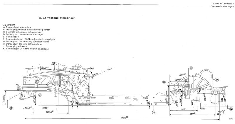

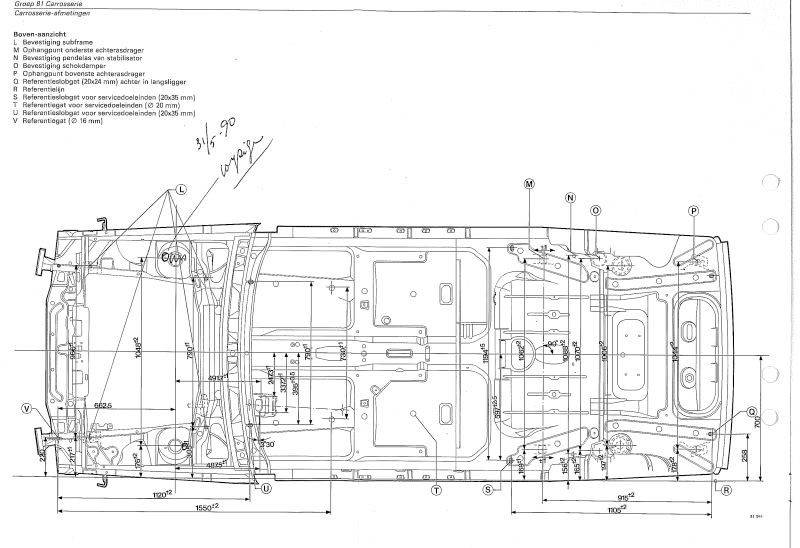

Hello,
Je pensais avoir deja vu ca quelque part mais c'est toujours en cherchant qu'on ne retrouve plus rien :? (mais ma memoire je joue certainement des tours, ca se trouve, je l'ai jamais vu). Je suis alle voir sur le fofo Europe, j'ai regarde ici, epluche le Haynes (RTA n'en parlons pas) mais je ne trouve pas un eclate de la structure de la 480. Quand je parle de la structure je parle d'un schema comme pour celui des pieces d'origine mais pour la partie carrosserie et surtout chassis qui pourrait montrer les points d'encrage et (encore mieux) avec les dimensions.
Si ca existe et si quelqu'un a ca, ca serait vraiment sympa :aj

Message par Ben » lun. 25 oct. 2010, 12:02
je sais pas si ça t'aide
file moi un email par MP je t'envoie le tout en lisible si tu veux
Re: Schema ou eclate structurel de la 480
Message par WiJzZ » lun. 25 oct. 2010, 13:19
OH :shock: :shock: :shock: :shock: Ben, dis-donc, tu exauces mes reves les plus fous. Tu en as d'autres comme cela? Je t'envoie mon mail en MP :aj
