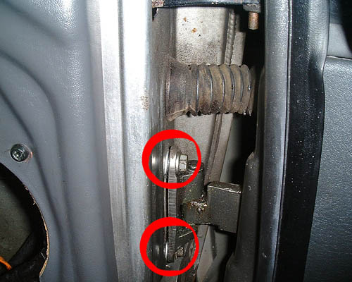

Message par dacascos » lun. 14 juin 2004, 21:17
Trouver une technique qui a l'air de bien fonctionner, comme dit pika, il y a 2 vis de 13 sur chaque charières, la longeur de leur filetage est largement suffisant pour y glisser une petite entretoise ou 2 rondelles sur la charnière du bas, de manière à écarter celle ci de la porte, ce qui à pour effet de la remettre droite et de manière durable, si la porte frotte fort à la fermeture, il faut mettre au moins du 3mm d'épais.

J'ai pris le bricolage en photo, sinon, le mieux, c'est de mettre des entretoises qui collent sur toute la semelle de la charnière.
